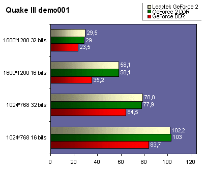

Autant être clair, avec des fréquences GPU et Mémoire identiques, toutes les cartes GeForce 2 GTS auront les mêmes performances. De ce fait, seuls des tests de vérifications sous Quake III sont effectués, et sur une seule configuration : Un PIII 600 sur une BF6 dotée de 256 Mo de SDRAM, le tout tournant sous Windows 98 avec les drivers 5.16 (Pour plus d´informations sur les performances du GeForce 2 GTS a proprement parlé, je vous conseille de vous reporter à cet article). Voici donc les performances de la carte Leadtek, comparée à celles du la carte GeForce 2 GTS de référence NVIDIA et à celles de la GeForce DDR Creative :
Comme prévu, les performances de la carte de référence NVIDIA et la carte Leadtek sont identiques, à une image seconde près.

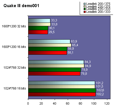

Etant donné l´important radiateur dont est doté la carte Leadtek, on pouvait s´attendre à d´excellent résultats. Dans la pratique, j´ai pu atteindre de manière 100% stable une fréquence de 235 Mhz pour GeForce 2 GTS, contre 200 par défaut, et 187.5 Mhz pour la mémoire DDR (équivalent à de la mémoire SDR 375 Mhz), contre 166 Mhz par défaut. Sans êtres exceptionnelles, ses valeurs sont plus que correctes, mais il faudra attendre pour pouvoir comparer ces résultats à ceux des autres cartes.
Comme vous pouvez le remarquer sur le graphique, l´overclocking n´apporte pas grand chose en terme de performances, puisque le gain ne dépasse pas les 14.5%. Pourquoi ? Tout simplement parce que le facteur limitant les performances d´une carte GeForce 2, ce n´est pas le chip, mais la bande passante mémoire, comme en témoignent les chiffres : lorsque l´on augmente la fréquence du chip, les performances ne varient quasiment pas, mais c´est différent lorsqu´on overclocke la mémoire. Ainsi, il n´est pas étonnant que le gain ne dépasse pas les 14.5% étant donné que la mémoire n´a pas pu être overclockée que de 12.5%.
Il est à noter que la carte testée supportait très bien l´overclocking du bus AGP, puisque le système c´est avéré très stable jusqu´à une fréquence AGP de 95 Mhz … Bien sur, de la à dire que toutes les cartes GeForce 2 Leadtek supporteront cette fréquence, il y´a un pas que je ne franchirais pas !
