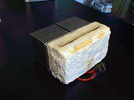

Voici 2 photos du système isolé :
OK, ça ressemble à un gâteau à la crème, mais c’est tout à fait efficace. J’ai fais des découpes dans l’isolation pour laisser de la place aux condensateurs placés à côté du slot 1 sur ma carte mère. A travers les découpes, vous voyez apparaître la mousse de polyuréthane, qui est plus jaune que le silicone.
