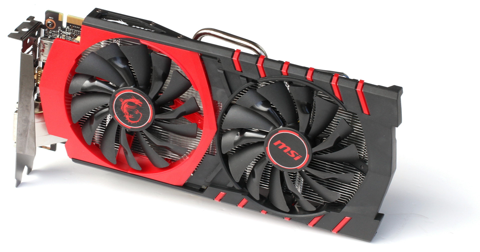

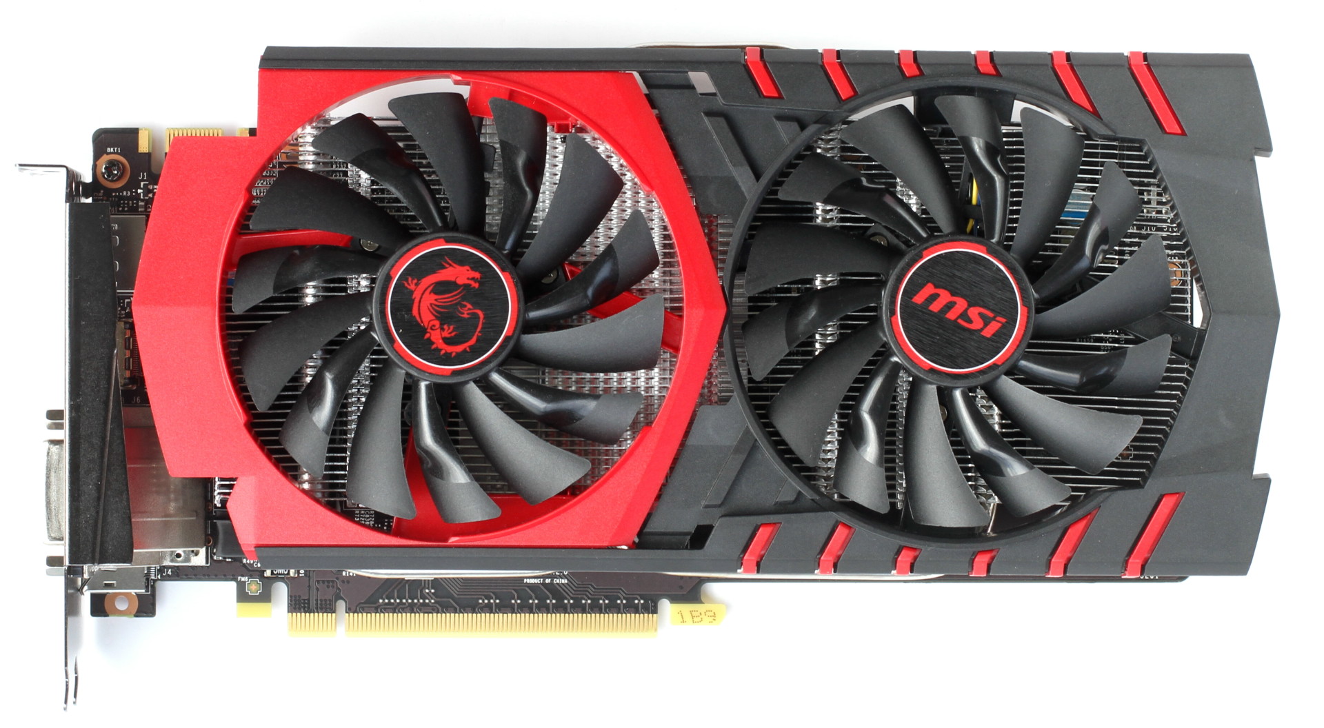

Nvidia nous a fait parvenir un exemplaire de la GTX 950 Gaming de MSI, la plus musclée des 2 variantes proposées par le fabricant taiwanais. Celle-ci profite d'un overclocking d'usine de 10% avec une fréquence GPU de base qui passe de 1024 à 1127 MHz (turbo max réel à 1367 MHz sur cet échantillon) et une fréquence mémoire timidement poussée de 1650 à 1662 MHz.
Proposée à 195€, la carte est garantie 2 ans et jusque fin septembre elle est livrée avec une Final Fantasy TYPE-0 HD.

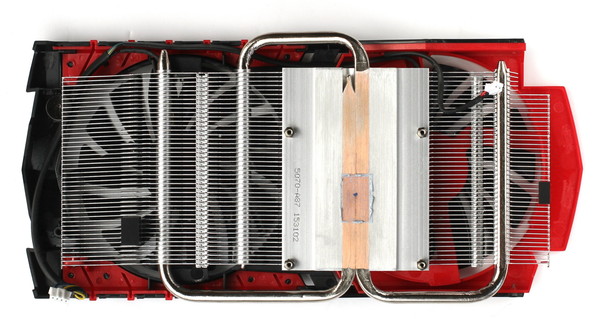

Pour sa GTX 950 Gaming, MSI n'a clairement pas recherché à proposer un format compact. Bien que le ventirad ait été simplifié par rapport à celui de la GTX 960 Gaming, il conserve exactement le même format. A savoir une longueur de carte de 27cm avec une hauteur 3cm plus importante que la normale.
Pour assurer le refroidissement, deux caloducs sont en contact direct avec le GPU (contre 3 caloducs sous une base pour la GTX 960 Gaming) et parcourent un radiateur dont les ailettes (moins denses que sur la GTX 960 Gaming) sont positionnées horizontalement ce qui signifie que l'air chaud sera évacué vers l'avant et vers l'arrière de la carte graphique. Un détail qui n'a cependant pas grande importance compte tenu du dégagement thermique limité du GPU.
Un petit radiateur est placé sur l'étage d'alimentation de manière à éviter un échauffement excessif et le refroidissement est assuré par 2 larges ventilateurs de 100mm qui restent à l'arrêt tant que le GPU ne dépasse pas 60 °C.

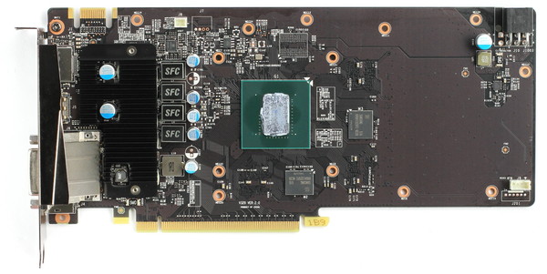

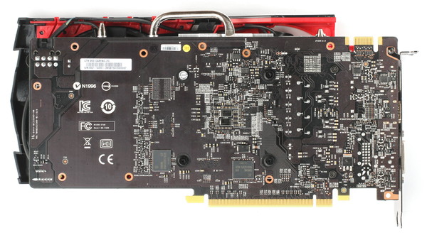

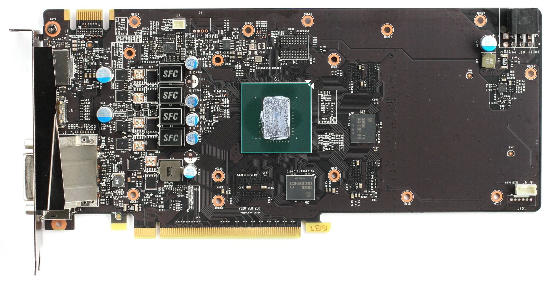

Le PCB est ici identique à celui de la GTX 960 Gaming, mais il se contente d'un connecteur d'alimentation 6 broches au lieu du 8 broches qui est supporté. C'est amplement suffisant, même avec l'augmentation de la limite de consommation qui a été poussée à 110W par défaut et peut monter à 130W avec un overclocking manuel. Au niveau de l'alimentation des divers composants, 4 phases sont dédiées au GPU et une de plus à la mémoire GDDR5 Samsung. Nous n'avons pas constaté de coil whine sur l'échantillon testé.
A noter que le PCB est étrangement prévu pour accueillir un bus mémoire 192-bit alors que le GPU GM206 embarqué n'est interfacé qu'un 128-bit. Il est donc probable que ce PCB soit prévu pour accueillir un autre GPU, peut-être un GM204 limité en 192-bit pour former une éventuelle GTX 960 Ti.
MSI reprend ici la connectique de référence de la GTX 960, plus complète que celle de la GTX 950 proposée par Inno3D, à savoir une sortie DVI Dual Link, 3 sorties DisplayPort 1.2 et une sortie HDMI 2.0.
Nous avons pu overclocker notre échantillon de 156 MHz pour le GPU, de quoi atteindre une fréquence turbo maximale de 1523 MHz (Maxwell stable à plus de 1500 MHz, enfin !), et de 238 MHz pour sa mémoire GDDR5 qui tourne alors à 1950 MHz. De quoi apporter un gain supplémentaire de 13% dans Battlefield 4 et y porter l'écart avec la carte de référence à 22%.
