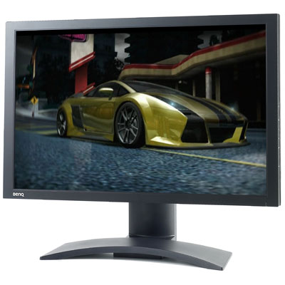

BenQ FP241WZ, le premier écran BFI… n’est pas un BFI. Ni un 100 Hz. Ni un 120 Hz.
A noter que l’appellation BFI n’est pas vraiment publique. Dans ses communications auprès du grand public, BenQ préfère parler de technologie AMA-Z. AMA, on la connaissait déjà chez eux, c’est simplement leur appellation pour l’overdrive. L’ajout d’un Z derrière indique l’ajout du BFI dessus. Cet AMA-Z (en fait le BFI seulement) est ensuite proposé dans l’OSD. Il peut être activé ou non, et même selon trois niveaux (0, 1, 2 et 3). Plus on monte, plus la correction de rémanence est forte (on reviendra dessus).
Quant à l’idée propagée qu’il s’agirait d’un écran 100 Hz ou 120 Hz, il s’agit semble-t-il d’une erreur de compréhension des documents que BenQ fournit. D’un côté on doit reconnaître à BenQ que nulle part ils n’écrivent que leur écran tourne à 100 ou 120 Hz. Toutefois, si certains ont pu le comprendre à tort, il faut reconnaître que cela vient d’une sacrée imprécision dans les fiches techniques du constructeur. BenQ décrit son BFI comme un mode à 60 images par secondes entre lesquelles ils intercaleraient une image noire à chaque fois. On en vient vite (trop vite) à conclure que l’écran passe donc de 60 Hz à un 120 Hz artificiel. Ce nombre reflète simplement l’alternance d’images colorées et noires. Or ce n’est pas du tout ce qui se passe. BenQ n’insère pas d’image noire pleine. Au vu de nos tests, le BFI consisterait en fait à intégrer un balayage artificiel par extinction successive des 16 néons placés derrière la dalle pour son rétro-éclairage.
Cela n’enlève rien à l’intérêt de l’écran. Simplement cela change complètement l’approche et le principe. Le BenQ FP241WZ est le premier LCD avec balayage, exactement comme sur les CRT. Alors, retrouve-t-on la même réactivité dessus ?
