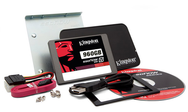

Kingston V310, 960 Go et contrôleur Phison
Kingston lance un nouveau SSD d'entrée de gamme, le V310 . Uniquement décliné en version 960 Go pour le moment, il combine un contrôleur Phison 3108 et de la mémoire MLC 128 Gbit 20nm fabriquée par Micron. Ce contrôleur est assez peu répandu, on le trouvait par exemple au sein des Corsair Force LS.
Les performances annoncées par Kingston sont bonnes en séquentiel avec jusqu'à 500 Mo /s en lecture et 440 Mo /s en écriture incompressibles, et correctes en aléatoire avec 40 000 IOPS et 20 000 IOPS en lectures et écritures 4K. On notera que désormais sur le V300 qui perdure encore sur les capacités inférieures Kingston a désormais la bonne idée de donner les débits obtenus avec des données incompressibles sur la fiche produi (on passe de tout de même de 450 Mo /s en compressible à ... 50 Mo /s en incompressible sur la version 60 Go ! ).
La garantie de ce V310 960 Go est de 3 ans pour une endurance de 2728 To soit 2,56 écritures complètes par jour pendant cette durée. Il est décliné en version nue ainsi qu'en version kit de mise à jour intégrant un boitier USB 2.5", support et vis de montages 3.5", câble d'alimentation et SATA, logiciel de clonage sur CD, vidéo d'installation sur DVD et adaptateur 7mm/9.5mm. Reste à connaitre son prix !

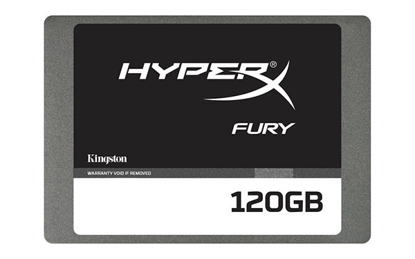

HyperX Fury et M.2 pour Kingston
Kingston profite du Computex pour lancer deux nouvelles gammes de SSD. On commence par les HyperX Fury qui sont des SSD de 120 et 240 Go utilisant l'habituel contrôleur SandForce SF-2281, comme le V300, mais cette fois Kingston annonce clairement qu'il sera associé à de la mémoire synchrone ce qui évitera les soucis rencontrés sur le V300.
Kingston a d'ailleurs la bonne idée de donner en sus des taux de transferts pour données compressibles (500/500 Mo /s) ceux pour les données incompressibles, soit 330/130 Mo /s pour la version 120 Go et 390/250 Mo /s en 240 Go. Rien de bien folichon donc, mais Kingston vise l'entrée de gamme avec ces SSD qui bénéficient par ailleurs d'une garantie de 3 ans.

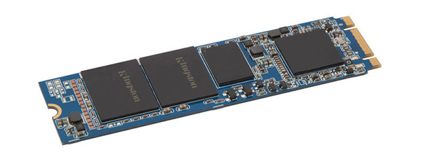

L'autre nouveauté c'est l'arrivée d'un SSD dénommé simplement M.2 SATA. Le SM2280S3/120G est le premier SSD de cette gamme utilisant le nouveau format M.2, il mesure 80mm de longueur pour une capacité de 120 Go et utilise donc une interface SATA et non PCIe (il faudra donc veiller à disposer d'un port M.2 gérant le SATA, ce n'est pas systématique !). Une nouvelle fois c'est un contrôleur SandForce SF-2281 qui est intégré et Kingston annonce des débits de 550/520 Mo /s en compressible et surtout 500/330 Mo /s en incompressible. Là encore la garantie est de 3 ans et des versions 240 et 480 Go devraient suivre au cours du troisième trimestre.
