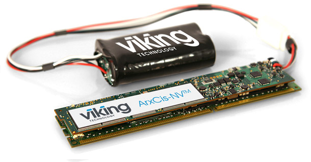

Une barrette NVDIMM-N combine à la fois de la DRAM DDR4 et de la NAND Flash. En cas de coupure de courant inopinée, les données en DRAM sont sauvegardées en NAND, de gros condensateurs se chargeant de l'alimentation pendant l'opération. Plusieurs constructeurs tels que Viking Technology ou Micron, associé à AgigA Tech, produisent déjà ce genre de module en DDR3. Pour le moment la zone NAND n'est pas directement accessible par l'utilisateur mais il est possible que ce soit le cas sur une future NVDIMM-N2.
