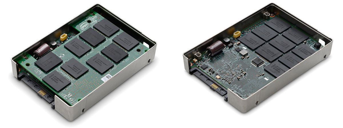

Hitachi lance des SSD SAS 12 Gb/s
Hitachi Storage (HGST, filiale de WD) avait déjà parlé de l'interface SAS 12 Gb /s en mai 2012. Cette évolution de l'interface SAS a pour intérêt de doubler le débit par rapport au SAS ou SATA 6 Gb /s, passant ainsi à 1,2 Go /s utiles (du fait du codage 8b10b). Il faut noter qu'un tel débit était déjà atteignable en SAS 6 Gb /s en couplant deux ports comme l'avait fait Toshiba en août dernier. En couplant deux ports il sera donc cette fois possible d'atteindre le SATA 24 Gb /s soit 2,4 Go /s utiles par disque !
Trois gammes de SSD destinés aux entreprises utilisant l'interface SAS 12 Gb /s et de la MLC Intel sont lancées par Hitachi GST. Le SSD800MH sera disponible en capacités 200, 400 et 800 Go. Il peut atteindre les 1,2 Go /s et 750 Mo /s en lecture et écriture séquentielle 64K, pour 145K et 100K IOPS en lecture et écriture aléatoire 4K. Hitachi GST annonce une endurance permettant 25 écritures complètes par jour pendant 5 ans, soit 36,5 Po pour la version 800 Go.
Le SSD800MM sera disponible dans les mêmes capacités mais est légèrement moins rapide avec dans le même ordre 1,15 Go /s, 700 Mo /s, 145K et 70K IOPS. Son endurance est également moindre avec 10 écritures complètes par jour pendant 5 ans.
Enfin le SSD1000MR utilise moins de réserve de Flash et les capacités utilisables sont donc de 250, 500 et 1000 Go. Ses performances sont de 1,2 Go /s, 700 Mo /s, 145K IOPS et 20K IOPS, le niveau de performance ne pouvant être maintenu au même niveau que les autres sans TRIM et sans réserve de Flash. Logiquement l'endurance s'en ressent aussi et Hitachi GST ne garantit "que" 2 écritures complètes journalières pendant 5 ans.
La consommation de ces SSD est de l'ordre de 2 watts au repos et de 9 à 11 watts en charge selon la capacité. Au format 2.5", ils mesurent 15mm d'épaisseur et sont en cours de qualification auprès des OEM, leur disponibilité étant prévue pour juin.
