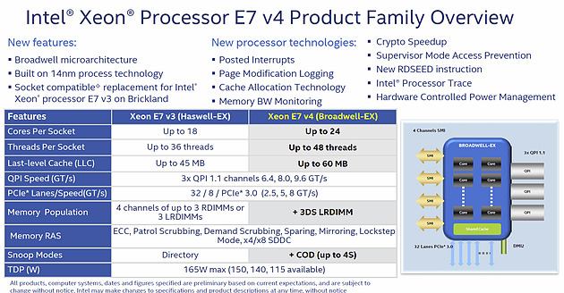

Intel vient d'annoncer la 4è génération de Xeon E7 ayant pour nom de code Broadwell-EX. A l'instar des v2 et v3, soit les Ivy Bridge-EX et Haswell-EX, cette version utilise toujours la plate-forme Brickland. Si le Socket utilise 2011 points de contact, il est toutefois différent de celui utilisé pour les Xeon E5 v4 Broadwell-E.
Si les Xeon E5 v4 utilisent 3 die distincts, le Xeon E7 n'en utilise qu'un qui fait, comme la version HLC des E5, 456mm² pour 7,2 milliards de transistors. La gravure est en 14nm et dans la configuration maximale ce sont ainsi 24 coeurs et 60 Mo de cache LLC qui sont intégrés, contre 18 coeurs et 45 Mo pour Haswell-EX. On peut se demander si le die des Xeon E7 v4 et Xeon E5 v4 LLC n'est pas commun.
Côté fonctionnalités, Broadwell-EX ajoute principalement par rapport à Broadwell-E un 3è lien QPI nécessaire à des configurations 4 et 8 Sockets au lieu de 2. Chacun des deux contrôleurs mémoire ne gère pas directement la mémoire mais s'interconnecte à deux SMB (Scalable Memory Buffer) via une interface SMI (Scalable Memory Interconnect), ces SMB sont ensuite reliés à la mémoire qui peut être de type DDR4-1333/1600/1866 ou DDR3-1066/1333/1600. Au final chaque CPU peut gérer 1536 Go de mémoire à 102 Go /s sur 24 DIMM.

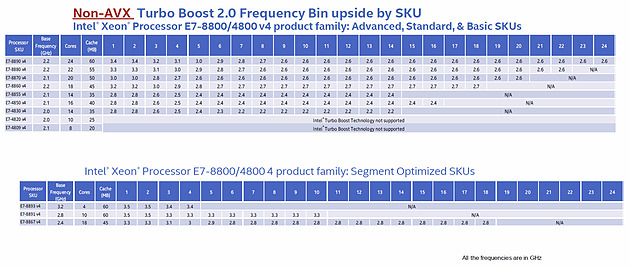

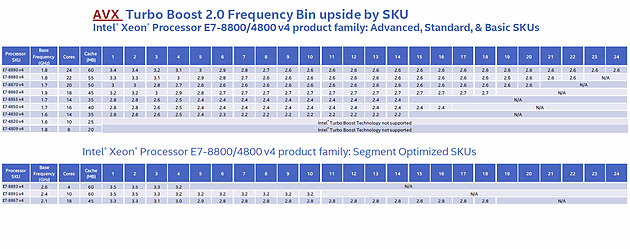

La version la plus haut de gamme, le Xeon E7-8890 v4, est affichée à 7175$. Il dispose de 24 coeurs fonctionnant à 2.2 GHz / 3.4 GHz en charge classique et 1.8 / 3.4 GHz en charge AVX, dans les deux cas le Turbo maximal sur les 24 coeurs est de 2.6 GHz, le tout pour un TDP de 165 watts. Le moins cher est le Xeon E7-4809 v4, il intègre 8 coeurs à 2 GHz pour un TDP de 115w et 1224$. Aucun mode Turbo n'est intégré et les liens QPI fonctionnent à 6.4 GT/s au lieu de 9.6 GT/s.

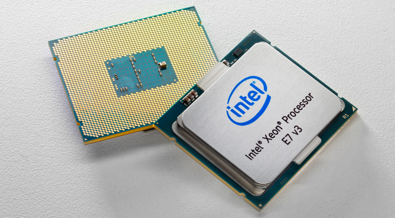

Intel a lancé officiellement ses Xeon E7-8800/4800 v3, autrement connus sous le nom de Haswell EX. Alors que la gamme 4800 peut fonctionner par quatre, ce sont huit processeurs qui peuvent être interconnectés en 8800. A titre de comparaison les Xeon E5 v3 ne peuvent fonctionner que par paire au mieux (et par 4 pour certains v2). Ils partagent la plate-forme Brickland introduite avec les Xeon E7 v2 (Ivy Bridge EX) qui sera également compatible avec les Xeon E7 v4 (Broadwell EX). Les instructions TSX, désactivées sur les Haswell et Haswell-E, sont cette fois fonctionnelles, tout comme bien entendu l'AVX 2.0.
Chaque processeur intègre deux contrôleurs mémoire qui, contrairement au Xeon E5, ne gèrent pas directement la mémoire. Ils s'interconnectent à deux SMB (Scalable Memory Buffer) via une interface SMI (Scalable Memory Interconnect), ces SMB sont ensuite reliés à la mémoire qui peut être de type DDR4-1333/1600/1866 ou DDR3-1066/1333/1600. Au final chaque CPU peut gérer 1536 Go de mémoire à 102 Go /s, une bande passante en hausse par rapport à la génération précédente (85 Go /s). A titre de comparaison un Xeon E5 v3 se "limite" à 768 Go et 68 Go /s. Avec 8 CPU on arrive donc à la bagatelle de 12 To de mémoire.
On reste en 22nm comme les prédécesseurs, mais on passe de 15 coeurs à 18 coeurs maximum, avec toujours 2,5 Mo de cache LLC par coeur soit cette fois 45 Mo au mieux et un total de 5,7 milliards de transistors. Ces chiffres sont équivalents à ceux de la gamme Xeon E5 v3. Côté tarif il faut tout de même compter au minimum 1224$ pour un Xeon E7-4809 v3 avec 8 coeurs et 20 Mo de cache qui fonctionne de base à 2 GHz mais à 1.8 GHz en AVX pour un TDP de 115W. Le Xeon E7-8890 v3 est le plus onéreux (7175$), il propose pour sa part les 18 coeurs avec 2.5 GHz à 3.3 GHz pour des instructions classiques et 2.1 à 3.2 GHz en AVX, le tout dans un TDP de 165W.

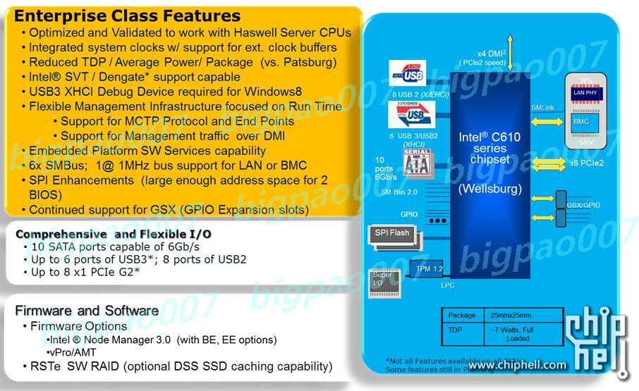

Nos confrères de CPU-World  reviennent sur quelque slides qui ont été publiés sur le forum Chiphell  et qui offrent quelques détails sur Haswell-EP/EN, la déclinaison Xeon bi-socket de l'architecture Haswell.
Côté caractéristiques on notera tout d'abord, comme nous l'avions indiqué un peu plus tôt, l'arrivée de la mémoire DDR4 sur cette plateforme, toujours gérée sur quatres canaux. Les puces pourraient disposer de plus de 10 cœurs (jusque 14 ?) avec jusque 35 Mo de cache commun, soit un maximum de 2.5 Mo/coeur.
Côté chipset, le C610 (Wellsburg) ferait suite à l'actuel C602 (Patsburg) et l'on noterait parmi les nouveautés la gestion de dix ports Serial ATA 6 GB/s ainsi que l'introduction d'un contrôleur USB 3.0 gérant 6 ports en simultanée. Rappelons que si Haswell est attendu dans sa déclinaison classique pour 2013, cette version haut de gamme EP/EN n'est elle pas attendue avant 2014.
