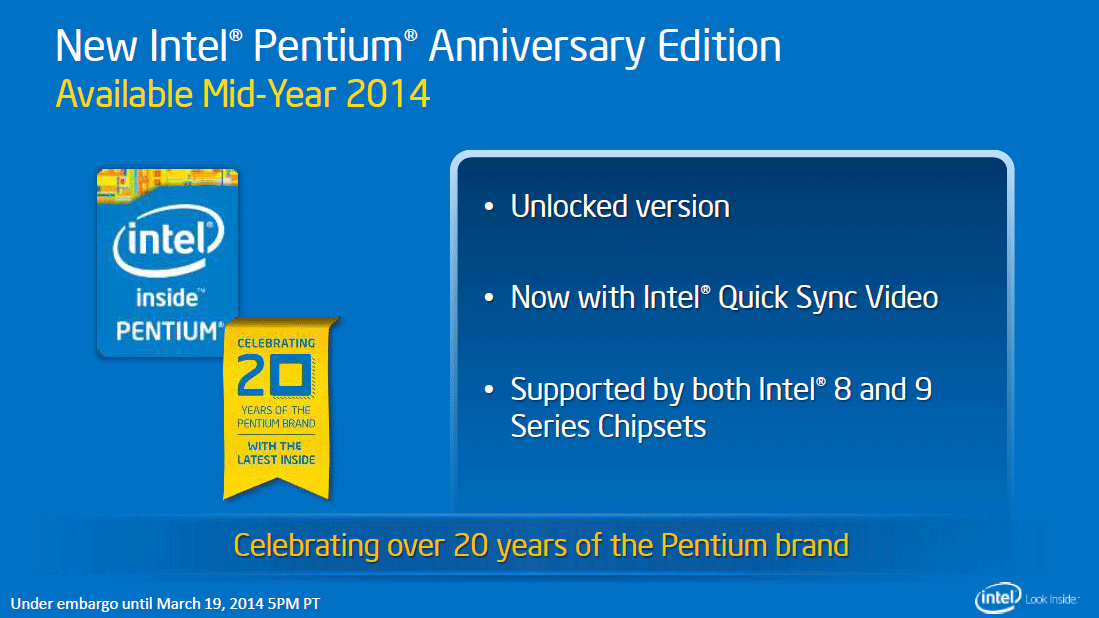

L'autre nouveauté pour la mi-2014 est un Pentium … débloqué et donc overclockable ! Intel indique que cette version sera lancée à l'occasion des 20 ans de la marque Pentium, ce qui est assez étrange puisque les premiers Pentium ont été lancés en mars 1993. À moins qu'Intel ne souhaite célébrer les 20 ans du fameux bug de la division, découvert en 1994 ? Toujours est-il qu'au-delà de la singularité de ce processeur il n'aura qu'un intérêt très limité : nous aurions préféré qu'Intel fête les 4 ans du Core i3.

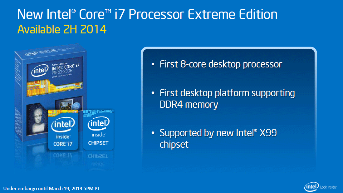

Viendront ensuite au cours du second semestre, ce n'est qu'une confirmation officielle de ce que l'on savait déjà, les nouveaux Core i7 LGA2011-3 Haswell-E qui disposeront de 8 cœurs et géreront la mémoire DDR4. Ils seront associés au chipset X99.

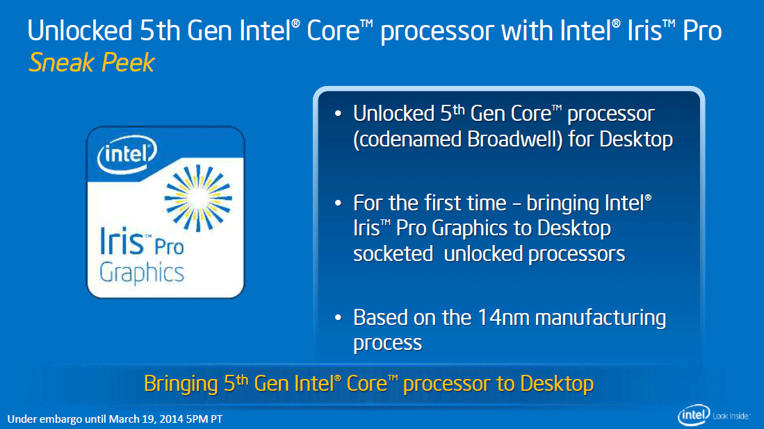

Enfin Intel confirme l'arrivée de Broadwell-K, sans précision de date ce qui laisse à penser qu'il faudra attendre 2015. Cette évolution en 14nm de Haswell sera bien disponible en version Socket LGA et overclockable, et avec Iris Pro s'il vous plait. On disposera donc sur desktop de la version la plus performante de l'iGPU du fait d'une puce d'eDRAM embarquée. A défaut d'avoir un intérêt dans l'iGPU, il faut savoir que cette eDRAM fait office de cache de 4è niveau et devrait permettre dans certains cas d'augmenter les performances du CPU. Lors de la conférence qui a eu lieu à la GDC, Intel a confirmé que les cartes-mères LGA 1150 Series 9, qui seront nécessaires pour les Devil's Canyon, seraient compatibles Broadwell-K.
