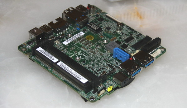

Intel profite du CES et de l'annoncer des CPU Broadwell-U pour mettre à jour sa gamme de mini-PC NUC. 7 nouvelles références font ainsi leur apparition et embarquent des processeurs Core de 5ème génération de type 15W, avec pour la première fois un modèle Core i7 proposé au catalogue.
Comme pour la génération précédente, deux formats sont proposés, l'un un peu plus haut qui permet l'intégration d'un périphérique de stockage au format 2.5". 5 de ces NUC sont prévus pour le marché grand public :

2 modèles de plus sont destinés au secteur de l'entreprise. Ils sont dépourvus du capteur infrarouge et du module wifi mais les antennes sont préinstallées et ils profitent d'une connectique interne plus riche (connecteur pour port série, lien PCI Express 2.0 x4…).
NUC5i3MYHE : Core i3-5010U, DDR3L-1600, emplacement 2.5"
NUC5i5MYHE : Core i5-5300U, vPro, DDR3L-1600, emplacement 2.5"

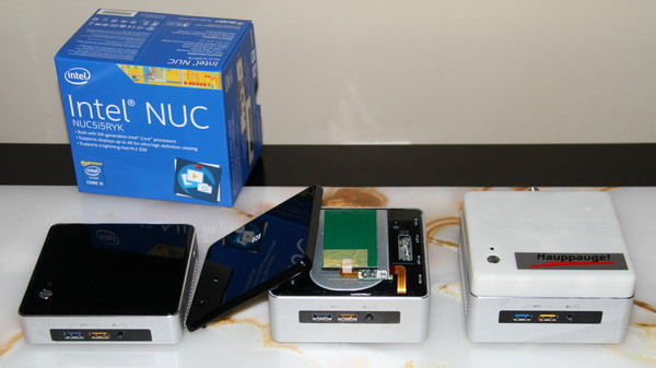

Petite évolution au niveau du design de ces nouveaux NUC, la face supérieure de leur coque est amovible et Intel en distribue les spécifications de manière à ce que des modèles personnalisés puissent voir le jour.
Plus intéressant, ces coques pourront devenir des modules personnalisés pour ajouter des fonctionnalités. Intel exposait ainsi deux exemples en préparation : un module NFC et un module Tuner TV développé avec Hauppauge. Une approche qui pourrait offrir de nombreuses nouvelles possibilités à la plateforme NUC. Ce n'est pas encore prévu à l'heure actuelle, mais nous pouvons par exemple imaginer à l'avenir un système de modules empilables pour ajouter facilement du stockage ou des fonctionnalités (lecteur de cartes mémoires, hub USB, chargement sans fil…).
De gauche à droite, un NUC classique, un NUC avec emplacement 2.5" + module NFC, et enfin un NUC avec tuner TV.

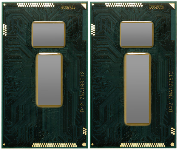

Intel profite du CES pour lancer toute une gamme de processeur 14nm allant du Celeron au Core i7. Ces processeurs sont en fait basés sur deux puces Broadwell distinctes :
- Broadwell 2+2, 2 cœurs, 4 Mo de L3, 24 Executions Units
- Broadwell 2+3, 2 cœurs, 4 Mo de L3, 48 Executions Units

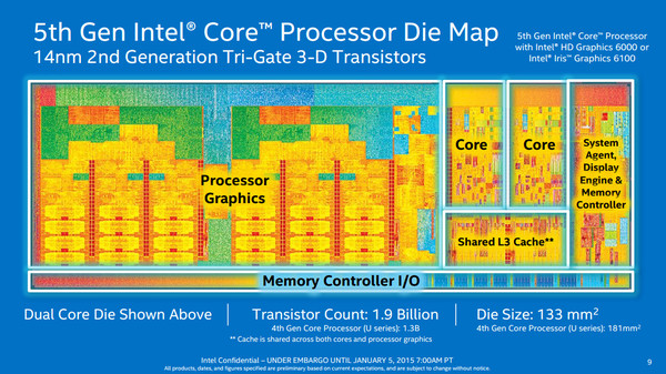

La première fait 82mm² pour 1,3 milliards de transistors, la seconde 133mm² pour 1,9 milliards de transistors. Si le premier die est identique à celui utilisé sur les Core M, le second dispose donc d'une partie graphique bien plus musclée.

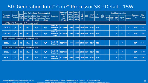

La gamme part des Celeron et Pentium, qui ne disposent que 12 EUs sur les 24 disponibles et que de 2 Mo de cache L3 partagés pour un TDP de 15 watts. On passe ensuite à des Core i3/i5/i7 associés à un HD Graphics 5500 à 24 EUs, le Core i3 étant doté de l'Hyperthreading et de 3 Mo de L3 alors que l'i5 y ajoute le Turbo et que l'i7 passe à 4 Mo de cache. On est donc comme d'habitude loin des écarts entre Core i3, i5 et i7 que l'on trouve sur desktop... !

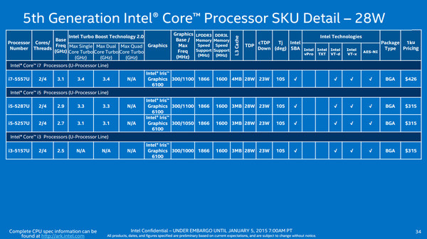

Toujours avec un TDP de 15 watts on trouve également des Core i5 et i7 avec un HD Graphics 6000 avec 48 EUs qui supportent cette fois en sus la DDR3-1866 au lieu de la 1600. Enfin les versions 28 watts, disponibles en Core i3/i5/i7 se distinguent par des fréquences de base nettement supérieures côté CPU (jusqu'à 3.1 GHz) alors que la partie graphique est désormais nommée Iris 6100.
Il faut noter qu'il est possible de descendre au-delà du TDP de 15 watts en utilisant le cTDP qui peut être configuré à 7.5, 9.5 ou 10W selon les versions.
Au-delà du nombre d'unités d'exécution qui augmente de 20% côté graphique, les fonctionnalités ont également été améliorées avec un support de DirectX 11.2, OpenGL 4.3 mais aussi OpenCL 2.0. Le découpage interne du GPU et le cache a été revu afin d'améliorer le rendement des unités. Côté CPU, pour rappel Broadwell est censé être environ 5% plus rapide que Haswell à fréquence égale. En pratique Intel indique que le Core i7-5600U serait par rapport au Core i7-4600U 22% plus véloce sous 3DMark IceStorm, un test portant sur le GPU principalement, et 4% plus rapide sous SYSMark 2014, qui lui est plutôt côté CPU.

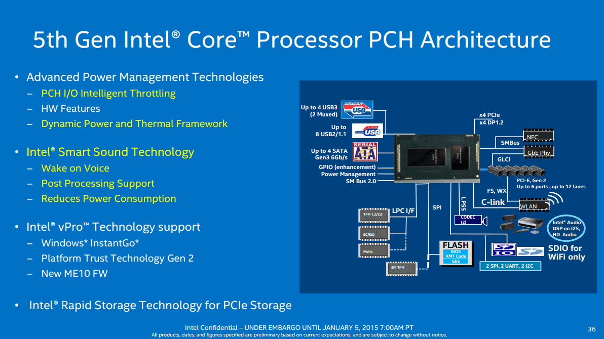

Pour toutes ces versions le PCH est intégré au sein du même packaging :
