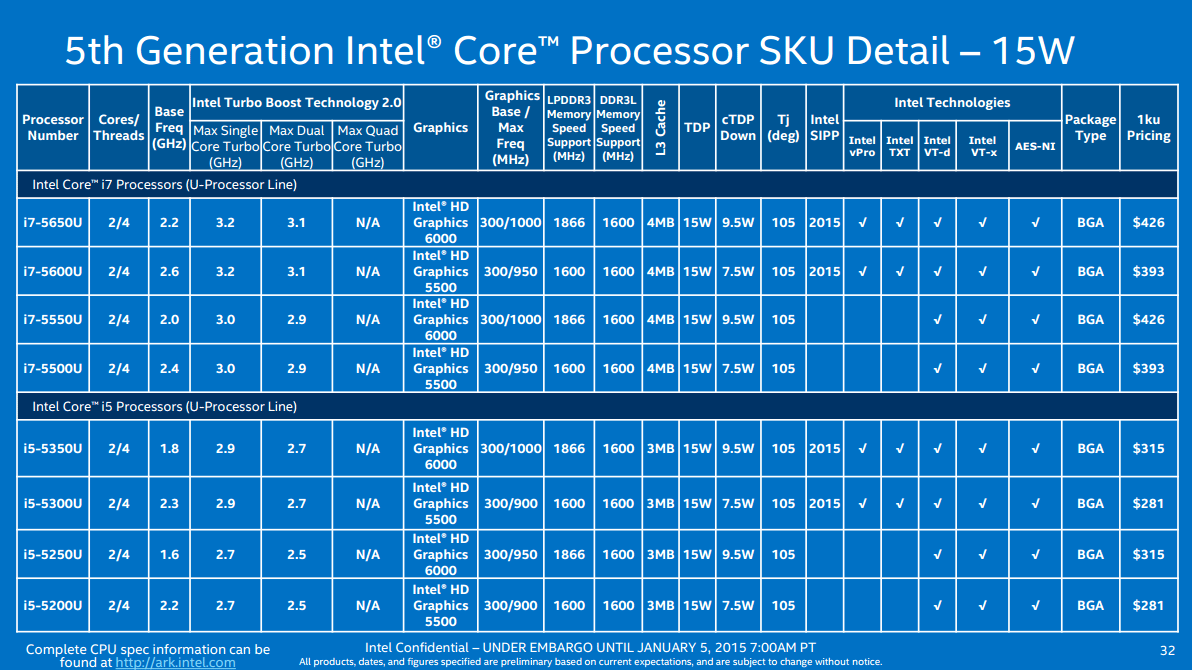

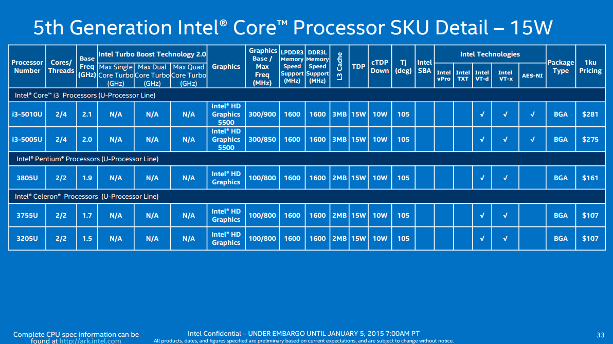

La gamme part des Celeron et Pentium, qui ne disposent que 12 EUs sur les 24 disponibles et que de 2 Mo de cache L3 partagés pour un TDP de 15 watts. On passe ensuite à des Core i3/i5/i7 associés à un HD Graphics 5500 à 24 EUs, le Core i3 étant doté de l'Hyperthreading et de 3 Mo de L3 alors que l'i5 y ajoute le Turbo et que l'i7 passe à 4 Mo de cache. On est donc comme d'habitude loin des écarts entre Core i3, i5 et i7 que l'on trouve sur desktop... !

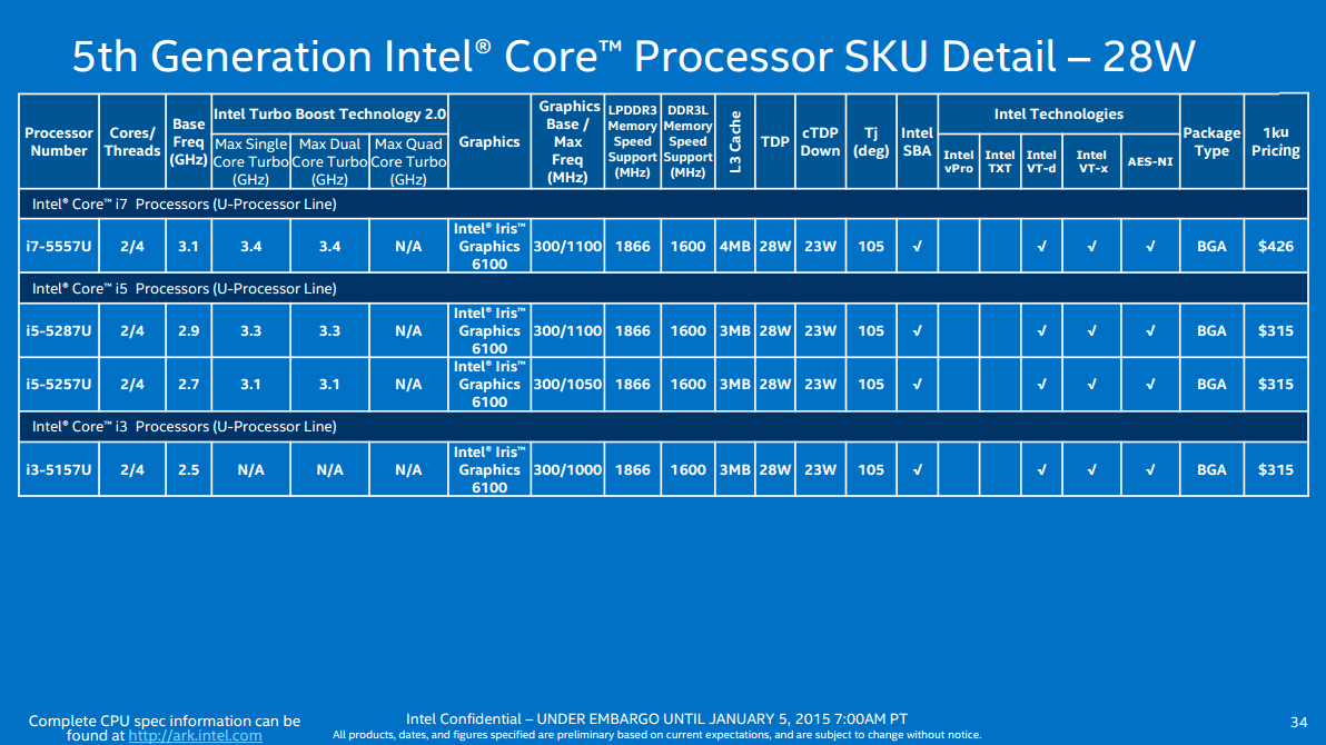

Toujours avec un TDP de 15 watts on trouve également des Core i5 et i7 avec un HD Graphics 6000 avec 48 EUs qui supportent cette fois en sus la DDR3-1866 au lieu de la 1600. Enfin les versions 28 watts, disponibles en Core i3/i5/i7 se distinguent par des fréquences de base nettement supérieures côté CPU (jusqu'à 3.1 GHz) alors que la partie graphique est désormais nommée Iris 6100.
