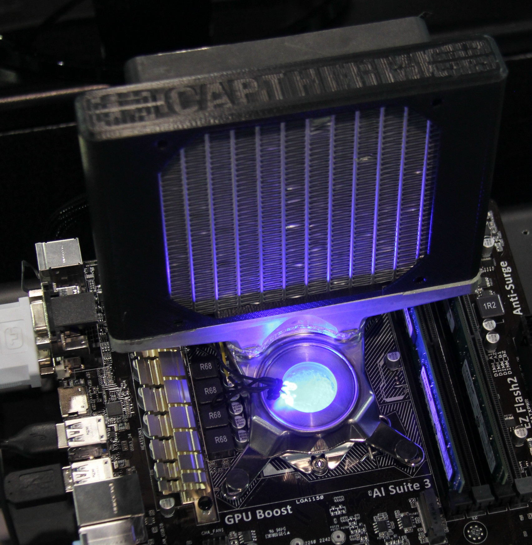

Le refroidissement multi-phases profite de la chaleur latente de vaporisation d'un liquide (enthalpie de changement d'état), pour absorber le dégagement thermique, par exemple d'un CPU. Au démarrage du système, un liquide présent dans le refroidisseur va progressivement monter en température jusqu'à entrer en ébullition, en évaporation et à se transformer en vapeur. C'est la chaleur dégagée par le composant qui permet ce changement d'état. La pression générée pousse la vapeur vers un radiateur où elle se condense et revient vers le bloc de refroidissement à l'état liquide.
Sur le papier cela paraît simple, voire évident, et on se demande pourquoi personne n'a poursuivi cette voie avant CapTherm. Il y a en fait de nombreux obstacles. Premièrement ce système implique que la température doit atteindre un certain niveau avant que la vaporisation ne puisse débuter. Il faut donc exploiter un liquide à température d'ébullition suffisamment faible et accepter que son ventirad très évolué ne permettra jamais de lutter sur le plan de la température absolue avec les meilleures solutions classiques disponibles. En d'autres termes, un refroidisseur multi-phases est plus adapté pour encaisser une grosse charge à 45/50 °C qu'une petite charge à 40 °C.
Ensuite, il faut parvenir à faire en sorte qu'un mouvement cyclique puisse se mettre en place. Pour cela il faut que l'orientation du radiateur soit dans une direction supérieure à la base. Nous ne savons pas exactement comment CapTherm pourra garantir que ce sera toujours le cas, mais le bloc de refroidissement CPU a été dessiné de façon à ce que ce soit le cas dans les boitiers classiques. Ceci dit, pour ne pas prendre de risque, les démonstrations se faisaient avec une carte-mère posée à 45 °C pour s'assurer que la base soit inclinée et que la vapeur puisse trouver son chemin de façon optimale.

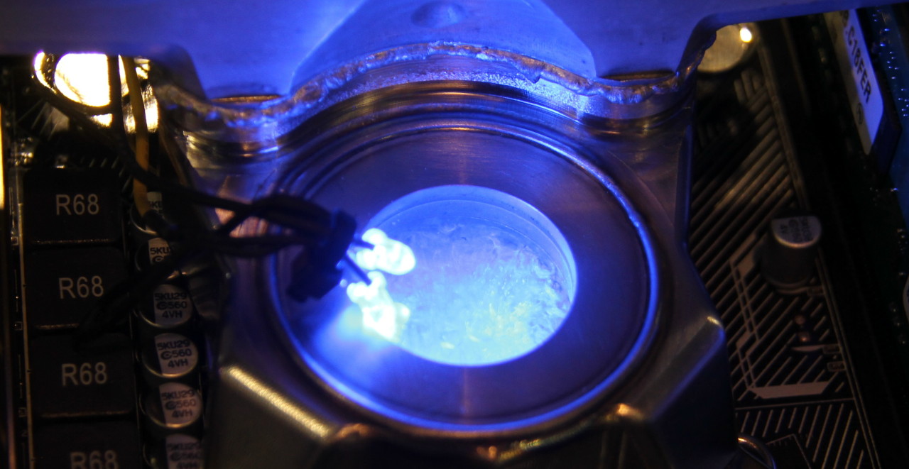

CapTherm continue de développer sa technologie et d'investir dans du matériel d'usinage en espérant lui trouver une multitude de débouchés, mais dans un premier temps ce seront des ventirads CPU qui seront proposés. Le MP-1120 est prévu pour accueillir un ventilateur et encaisser jusqu'à 275W alors que le MP-1240 peut accueillir deux ventilateurs et encaisser jusqu'à 325W. Le design de leur base a été travaillé de manière à intégrer une fenêtre à travers de laquelle une diode permet de visualiser l'état du liquide de refroidissement.
