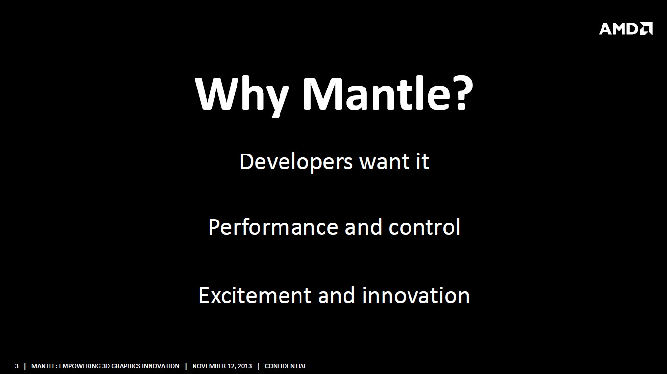

Comme prévu, AMD profite de son Developer Summit pour divulguer quelques détails sur son API graphique Mantle. Nous sommes encore loin d'une documentation complète, mais AMD fait en sorte que les développeurs puissent se faire une idée plus précise des possibilités qu'offrira Mantle.

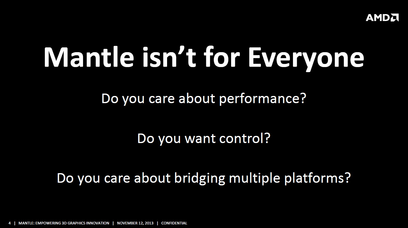

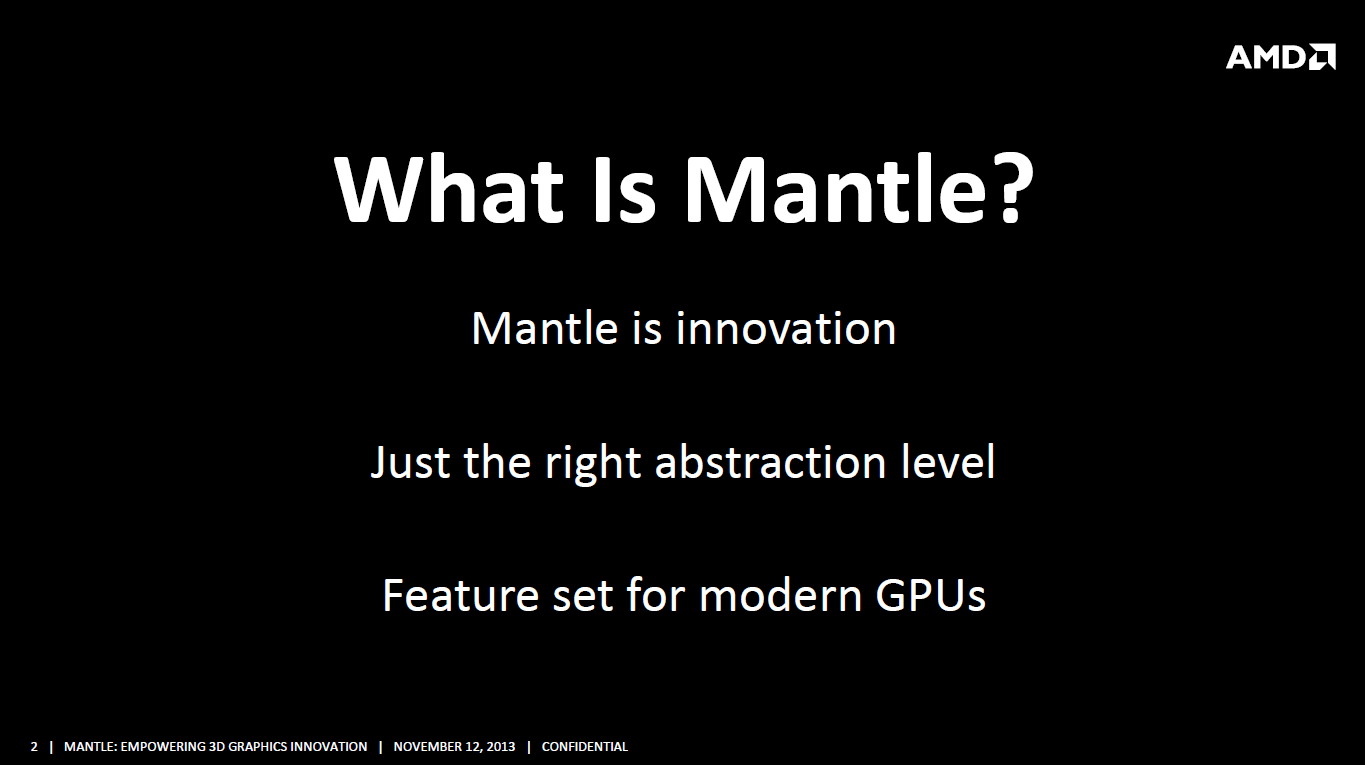

Mantle est une API ou un langage de programmation et de contrôle du GPU qui a été conçu de manière à se débarrasser des obstacles qui compliquent la vie des développeurs de jeux vidéo et plus précisément de moteurs graphiques. A la base de l'initiative d'AMD se trouve une demande très spécifique de Johan Andersson, le développeur principal du Frosbite Engine, demande qui a trouvé écho auprès de la direction d'AMD qui a décidé de tenter de lui donner vie.
Grossièrement, Mantle est une API de plus bas niveau qu'un DirectX ou même qu'un OpenGL. Cela ne veut pas pour autant dire que Mantle revient à programmer le GPU dans une sorte de langage assembleur barbare. Le but d'AMD n'est pas d'arriver au plus bas niveau possible mais d'essayer de placer son API au niveau d'abstraction qui a le plus de sens du point de vue des développeurs de moteurs graphiques. Par rapport à DirectX, une partie de Mantle sera de plus bas niveau, une autre se situera à un niveau similaire et il est même possible que le niveau d'abstraction soit au final plus élevé sur certains points.
N'aurait-il pas été préférable d'essayer de faire évoluer DirectX et OpenGL ? Selon AMD, en plus de prendre une éternité, notamment pour mettre tout le monde d'accord, cela ne permettrait pas d'apporter des solutions à tous les problèmes actuels. Car en fait, plus que de problèmes, il s'agit de compromis. Plus qu'une solution, Mantle est ainsi un compromis différent.

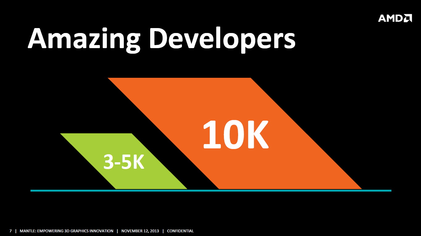

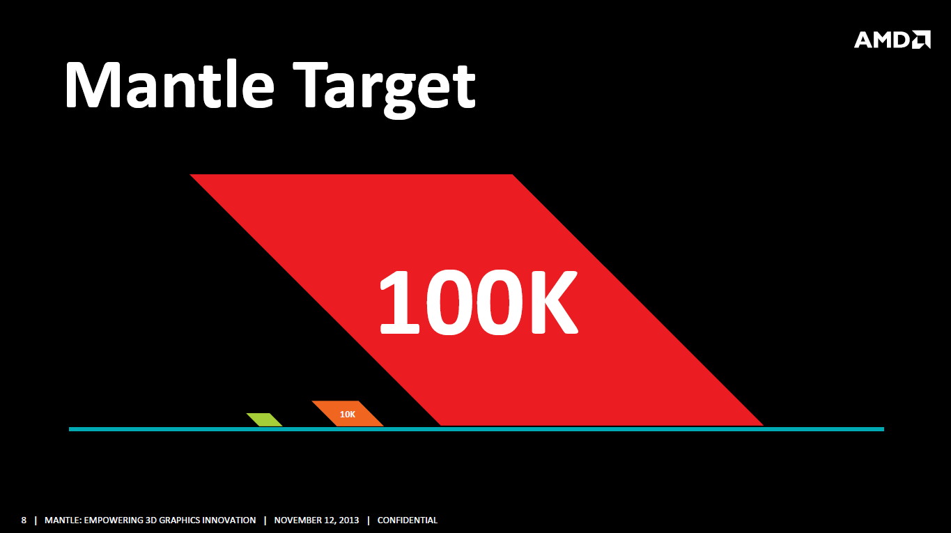

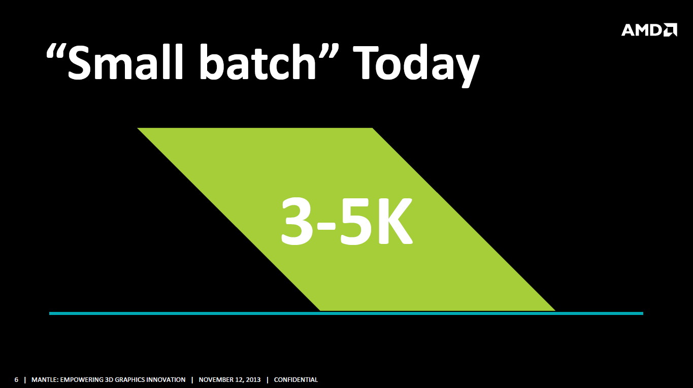

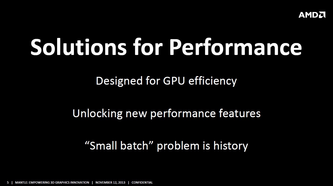

L'un des problèmes principaux des API PC classiques est le surcoût qu'elles engendrent au niveau des commandes de rendu (draw calls), que ce soit lors des différentes vérifications de conformité, lors de leur traduction vers les commandes natives du GPU etc.
AMD indique ainsi que la plupart des jeux se doivent se contenter aujourd'hui de 3 000 à 5 000 commandes de rendu, un chiffre qui peut monter à 10 000 pour les développeurs qui font en sorte d'optimiser au maximum leur rendu. Avec Mantle AMD compte faire exploser les possibilités à ce niveau et permettre aux développeurs d'aisément décupler les capacités de leurs moteurs pour des scènes plus riches en objets et animations.

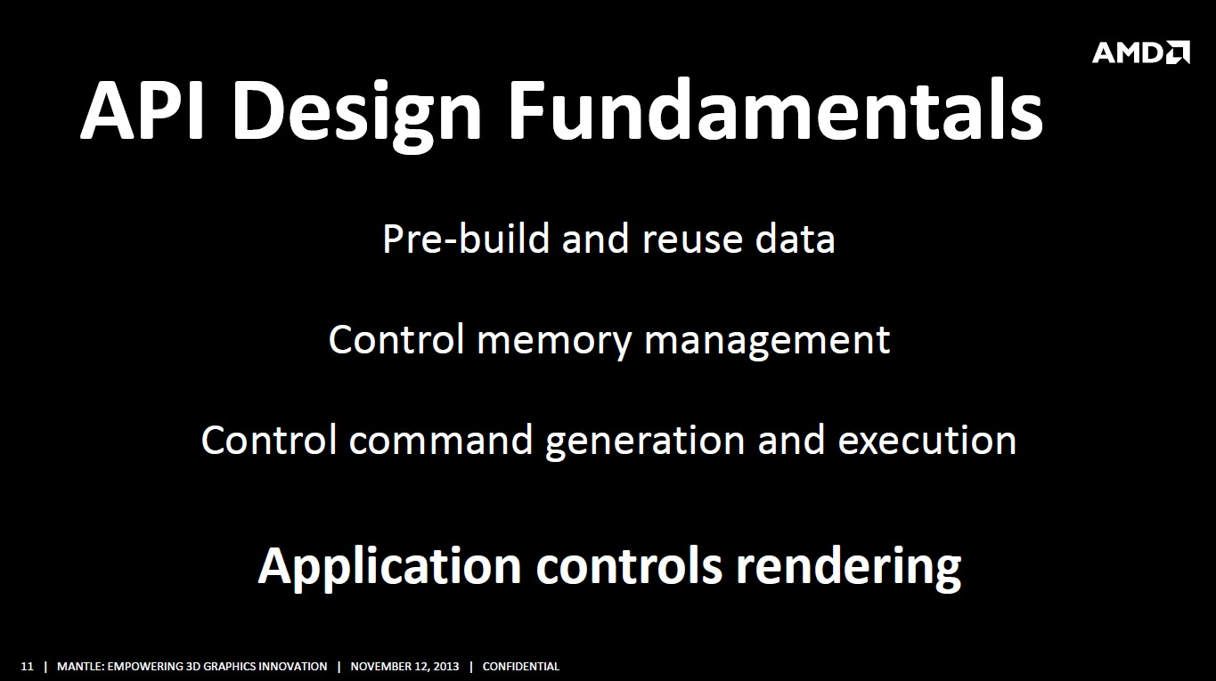

Tout en visant un niveau de performances optimal et l'ajout de fonctionnalités, AMD a fait en sorte de conserver une API simple, qui permet aux développeurs de visualiser aisément son fonctionnement et d'en prédire le comportement. Cela ne veut pas dire qu'exploiter Mantle sera facile mais que pour un développeur spécialiste de la 3D il n'y aura pas de mauvaise surprise cachée derrière différents niveaux de complexité, de choses étranges qui se passent dans l'API sans qu'il soit possible de comprendre pourquoi.

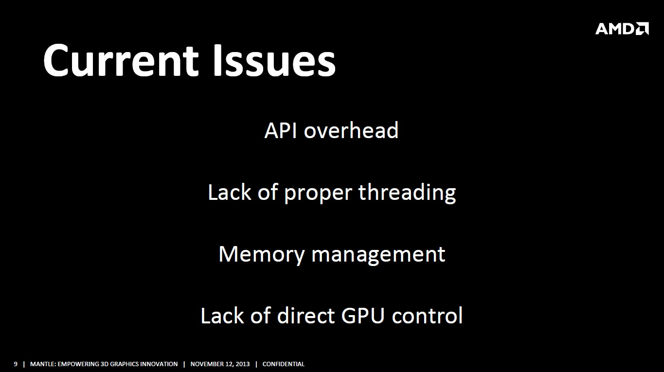

AMD résume les problèmes sur PC de la sorte : surcoût des API, absence de threading efficace, contrôle de la mémoire limité et absence de contrôle direct du GPU. Pour y répondre, Mantle propose plus de possibilités de précalcul et de réutilisation de certaines données, un contrôle de la gestion de la mémoire et un contrôle de la génération des commandes de rendu ainsi que de leur exécution. L'application contrôle alors directement le rendu et ne transfère plus une partie de cette responsabilité à une "grosse" API.
Une autre façon de voir les choses est de se dire que Mantle transfère aux développeurs des moteurs de jeux vidéo certaines possibilités d'optimisations actuellement exploitées par les développeurs des pilotes d'AMD, si ce n'est qu'ils pourront le faire avec bien plus d'efficacité.

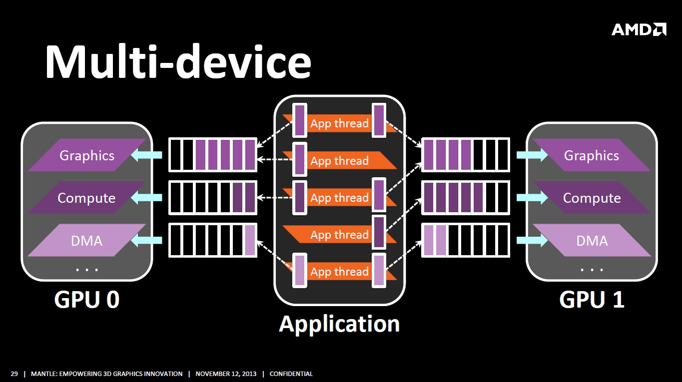

Le fonctionnement basique de Mantle est relativement simple : l'application génère des listes de commandes de rendu qui prennent place dans la file d'attente appropriée du GPU qui les exécute au fur et à mesure qu'il termine les tâches précédentes. La différence fondamentale c'est que ce n'est plus le driver qui gère et réparti les commandes de rendu avec plus ou moins d'efficacité, c'est l'application qui gère le tout aussi finement que le développeur le veut.
Par ailleurs, effacer le surcoût des commandes de rendu n'est pas suffisant, il devient également primordial de proposer un multi-threading efficace, ce que ne permet pas de faire DirectX selon AMD, les fonctionnalités de DirectX 11 à ce niveau s'étant avérées difficiles à exploiter en pratique. Mantle permet à l'application de préparer différentes listes de commandes et de contrôler le multi-threading sans devoir sacrifier les performances ou la robustesse.

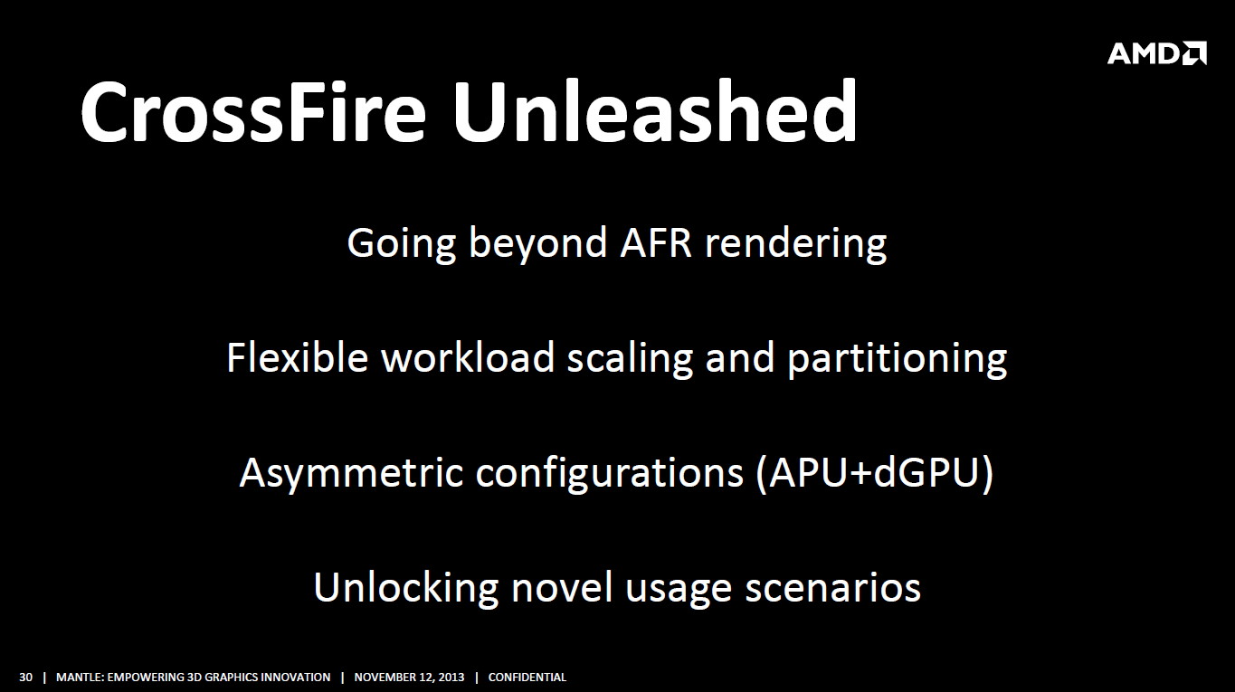

L'application acquiert également la possibilité de prendre le contrôle du multi-GPU et de pouvoir décider où exécuter chaque commande rendu. Pour cela AMD a prévu dans Mantle l'accès au moteur de composition CrossFire, au transfert de données entre GPU etc. De quoi autoriser des modes multi-GPU qui iront au-delà de l'AFR et qui s'adapteront mieux par exemple à l'utilisation du GPU computing dans les jeux ou aux systèmes multi-GPU asymétriques comme c'est le cas pour les APU combinés à un GPU. Il est par exemple possible d'imaginer le GPU se charger de la base du rendu et l'APU s'occuper du post processing.

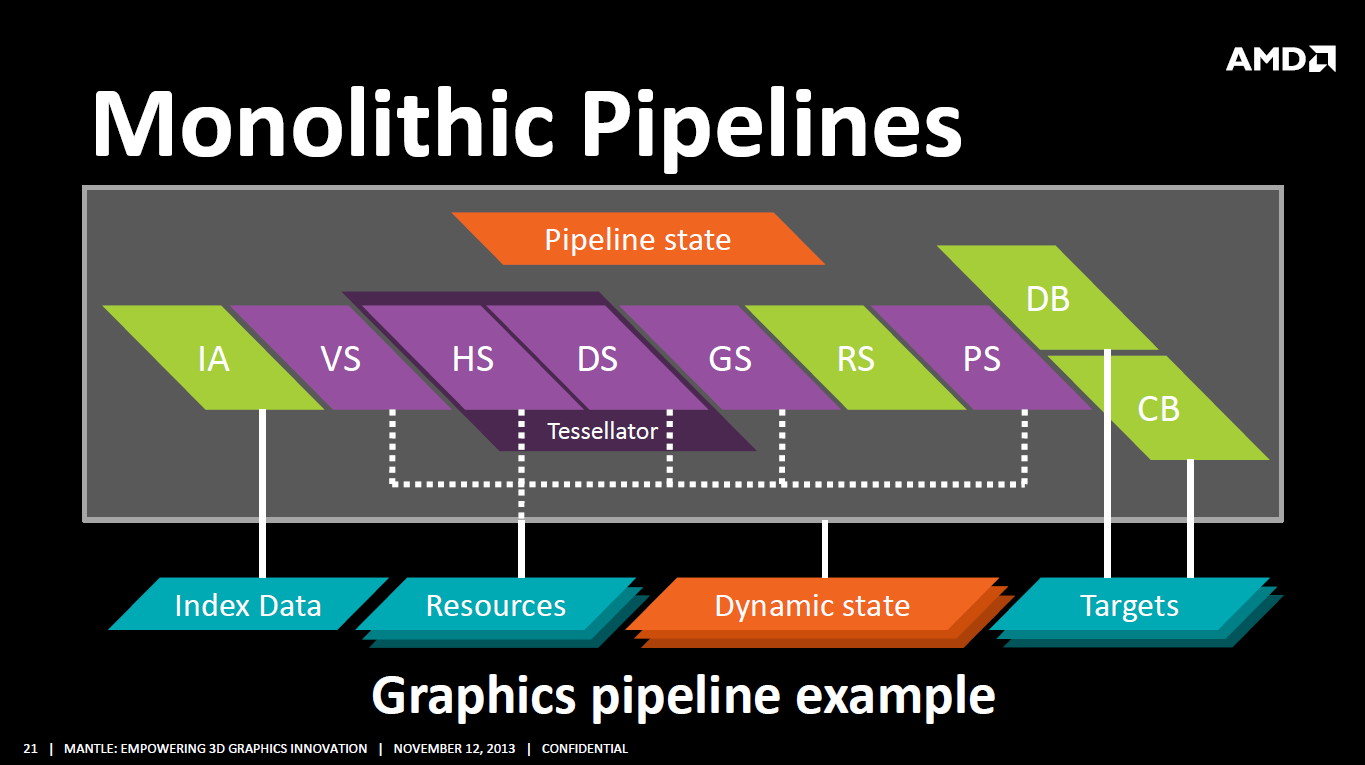

Mantle introduit un nouveau type d'objet : le pipeline monolithique. Grossièrement ce type d'objet permet de définir dans un seul bloc l'empreinte ou la configuration du rendu, ce qui inclut tous les shaders, tous les états GPU etc. Ce pipeline configurable et flexible devrait à termes autoriser de nouveaux types de rendu, impossibles à l'heure actuelle.
Dans l'immédiat, l'intérêt de la chose concerne les performances. Dans DirectX, la gestion des états GPU, des différents shaders etc., peut représenter une charge CPU très lourde. Mantle réduit cette charge et facilite le travail du compilateur qui profite d'une vision globale du rendu.

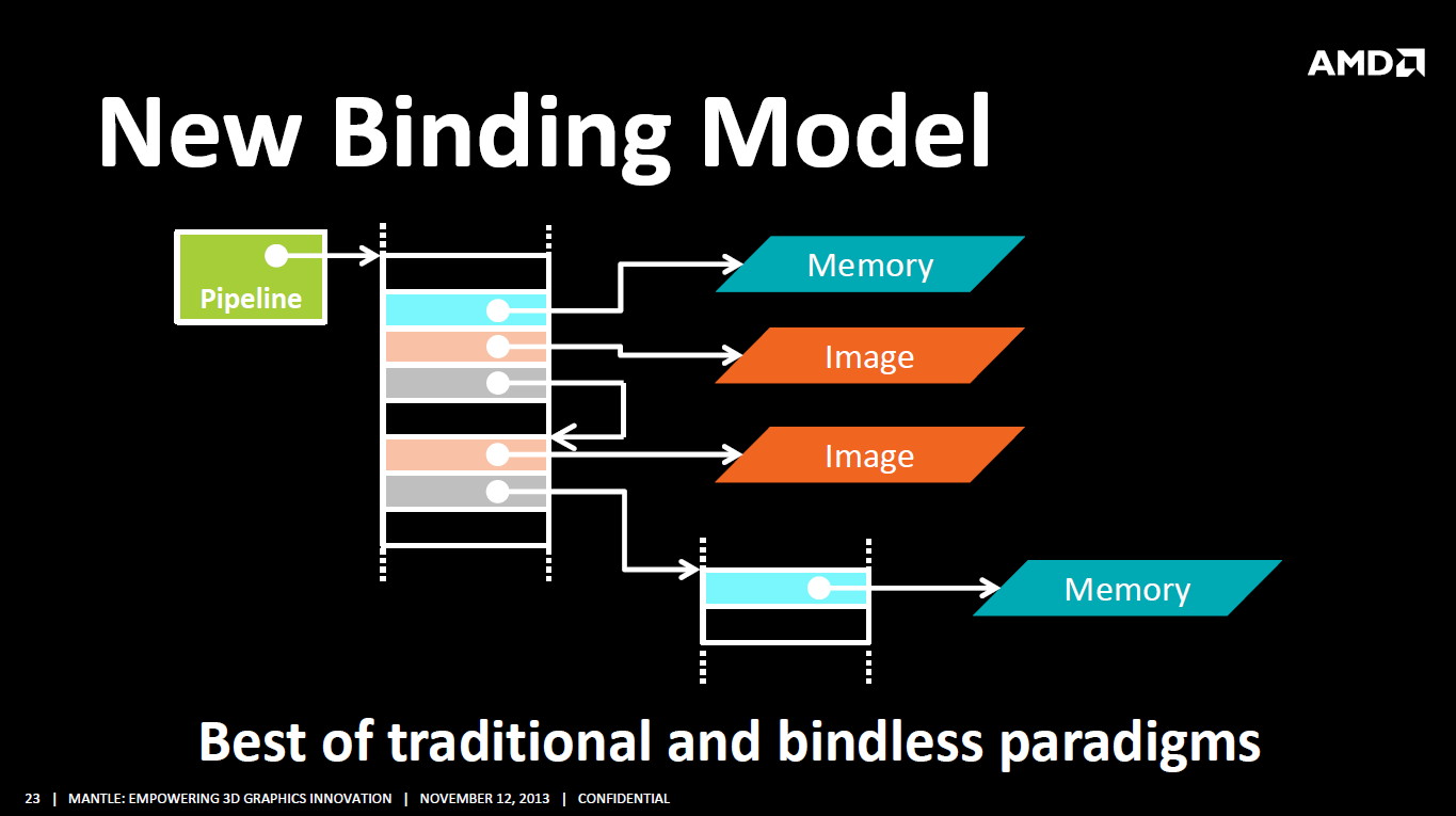

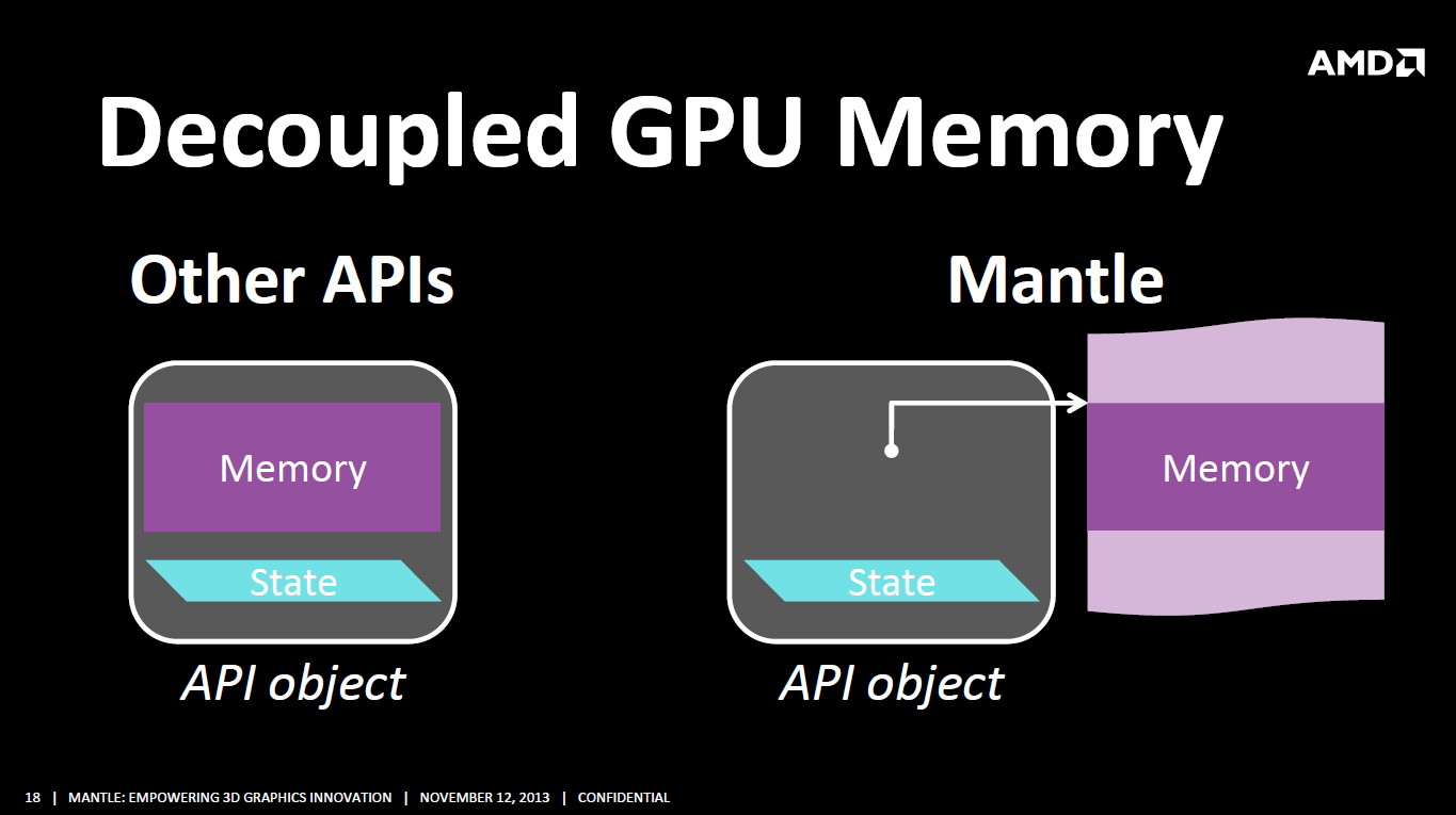

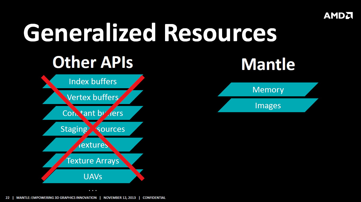

AMD remet également à plat la gestion de toutes les ressources. Là où DirectX jongle avec de nombreux formats de buffers qui ont chacun leurs limitations liées à leurs usages spécifiques, dont certains sont présents uniquement pour garantir la compatibilité avec d'anciens GPU, Mantle se contente de zones mémoire (Memory) et de zones de rendu (Images). AMD revoit également la manière dont sont attachées certaines données liées au rendu, par exemple les buffers de constantes pour proposer un meilleur compromis entre fiabilité, complexité et performances.
Dans les applications actuelles, les différents buffers se voient attribuer une zone mémoire par le driver d'une façon très rigide, ce qui rend difficile la réutilisation de certaines zones mémoire, multiplie le nombre de ces zones à gérer et amplifie la consommation mémoire totale. C'est en partie pour cela que la consommation mémoire du rendu 3D sur PC est général nettement plus élevée que sur console où les développeurs ont la possibilité de tirer le maximum des ressources disponibles.

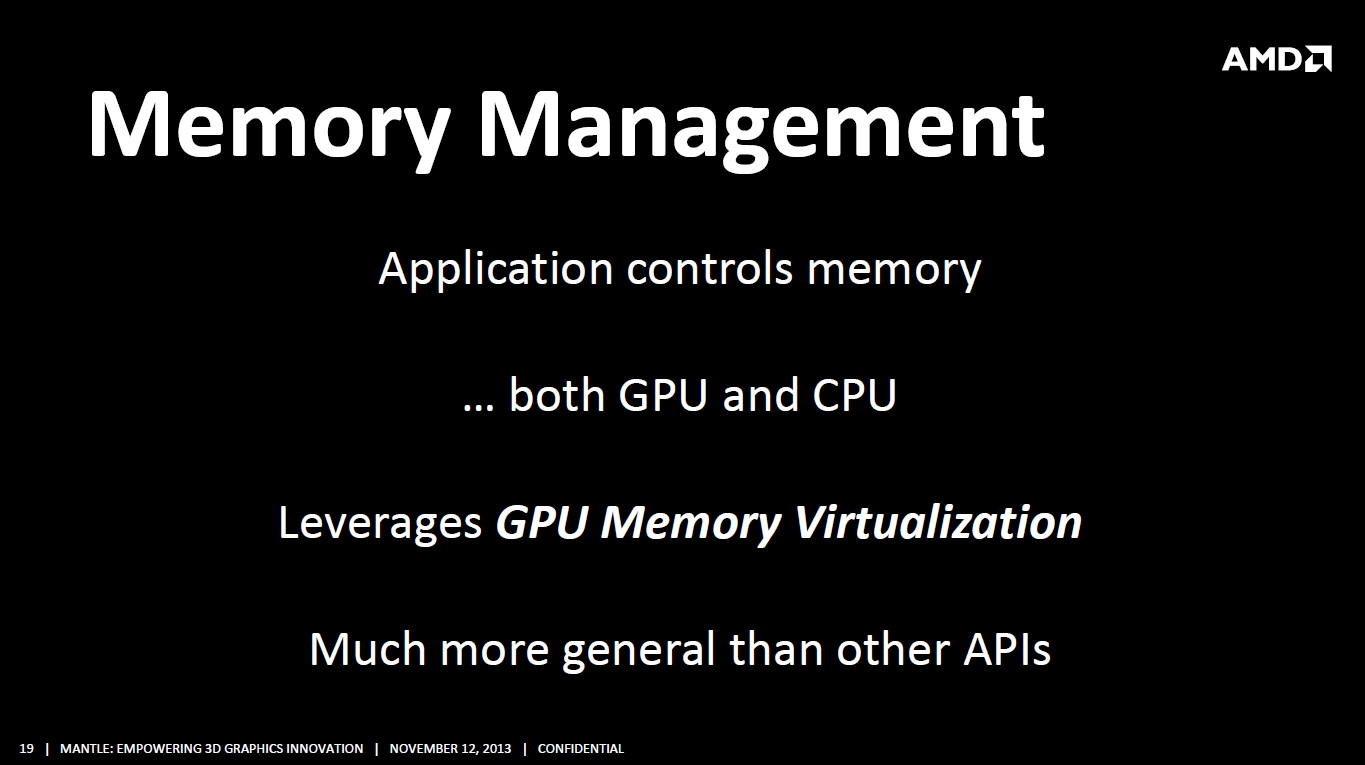

Mantle permet à l'application de contrôler directement les transferts de données et la gestion de la mémoire vidéo, pour éviter les automatismes actuels peu efficaces, en partie pour des raisons de fiabilité. Puisque l'application sait précisément ce qu'elle veut faire, de nombreuses vérifications génériques n'ont plus lieu d'être. AMD précise par ailleurs qu'une partie de ces vérifications automatiques est redondante sur PC, les moteurs s'en chargeant directement dans certains cas puisque cela peut déjà être nécessaire sur console.
Mantle permet également aux développeurs de facilement réutiliser le résultat de certaines opérations, sans devoir les répéter parce qu'en stocker le résultat était trop complexe ou ne correspondait pas aux critères stricts de DirectX.

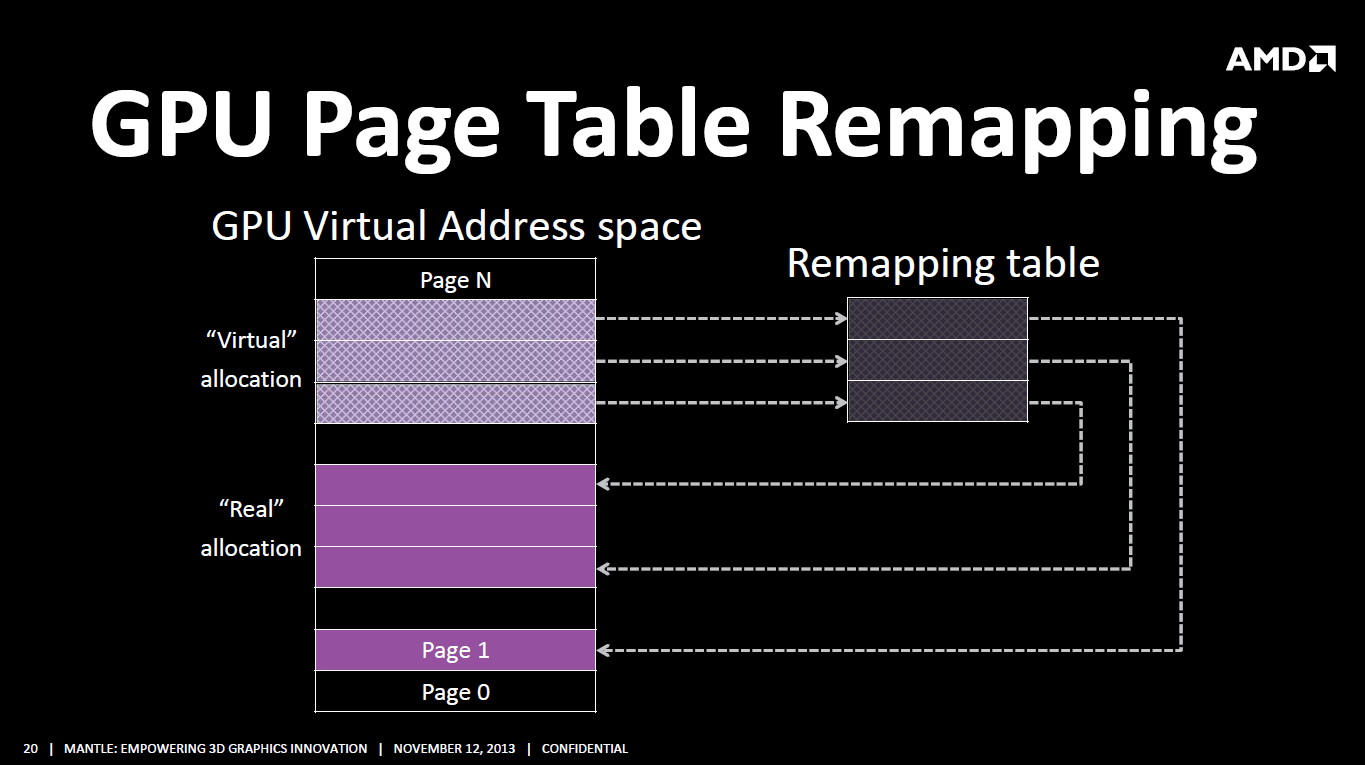

Mantle repose bien entendu sur la gestion par les GPU récent d'une mémoire virtuelle unifiée et AMD précise que cela ne limite pas son support aux récents GPU Hawaii et Bonaire, qui sont les premiers à proposer un support complet à ce niveau. Sans rentrer dans le détail, AMD indique que le support des premiers GPU GCN est suffisant pour permettre de faire tout ce qui est nécessaire pour Mantle.

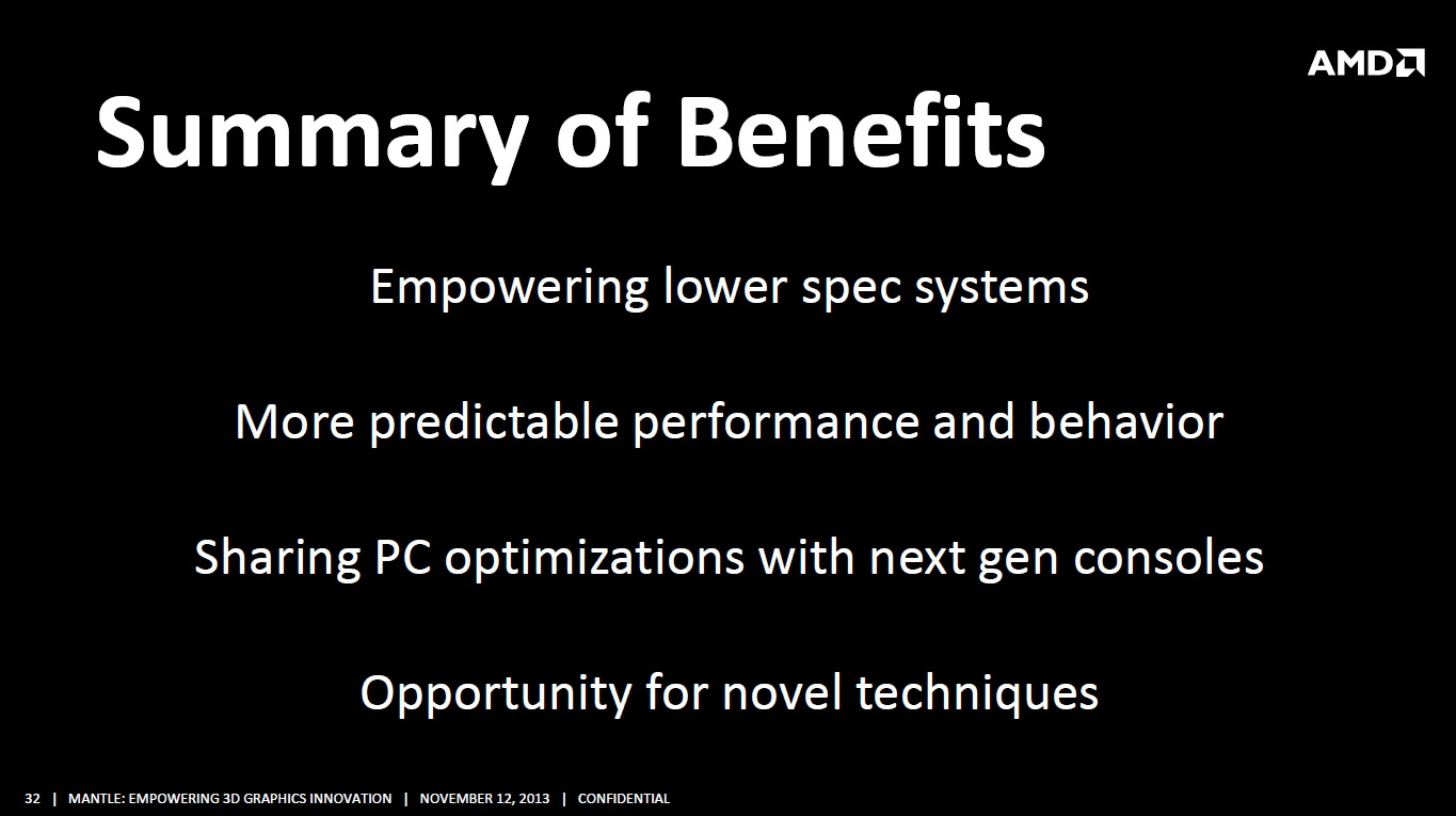

Au final, Mantle va permettre selon AMD d'aider les systèmes d'entrée de gamme, de permettre aux développeurs de mieux prédire les performances et le comportement de leurs moteurs ainsi que de partager les optimisations entre PC et consoles next gen, et à plus long terme de permettre l'arrivée de nouvelles techniques de rendu.

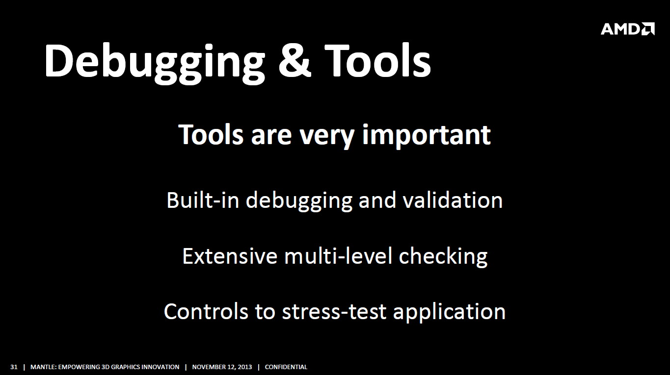

Pour cela, AMD a cependant besoin d'outils efficaces et indique que le tout est en bonne voie. Par ailleurs, AMD a intégré une large partie de ses fonctions de débogage et de validation directement dans l'API, ce qui facilite la création d'outils efficaces et plus précis sur les bottlenecks éventuels. Les développeurs pourront également intégrer directement l'accès aux différents compteurs du GPU dans leurs propres outils, d'une manière plus complète qu'actuellement.
