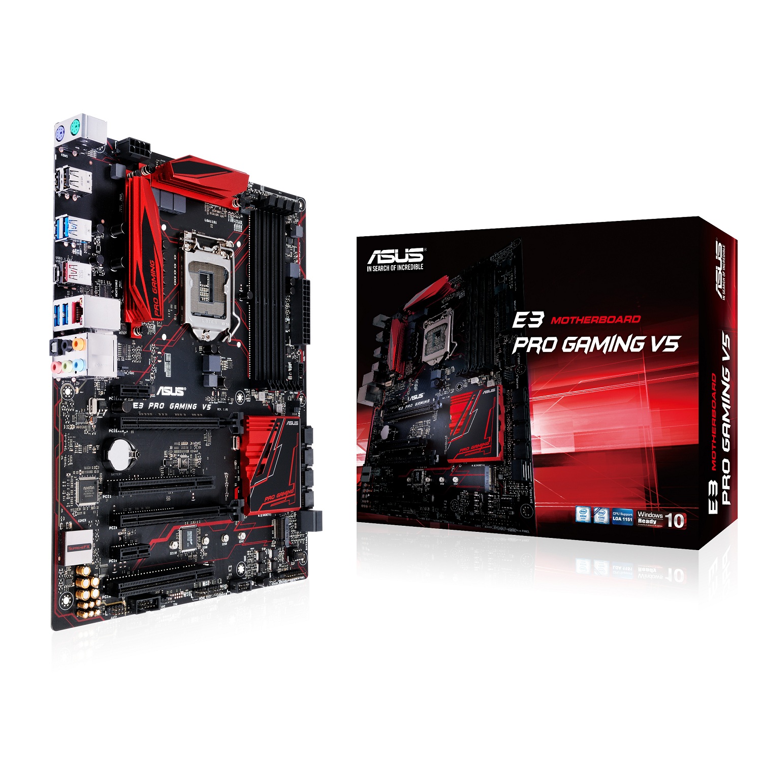

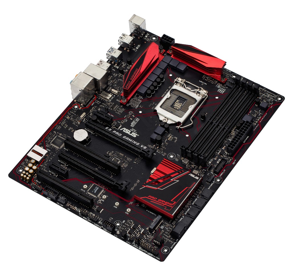

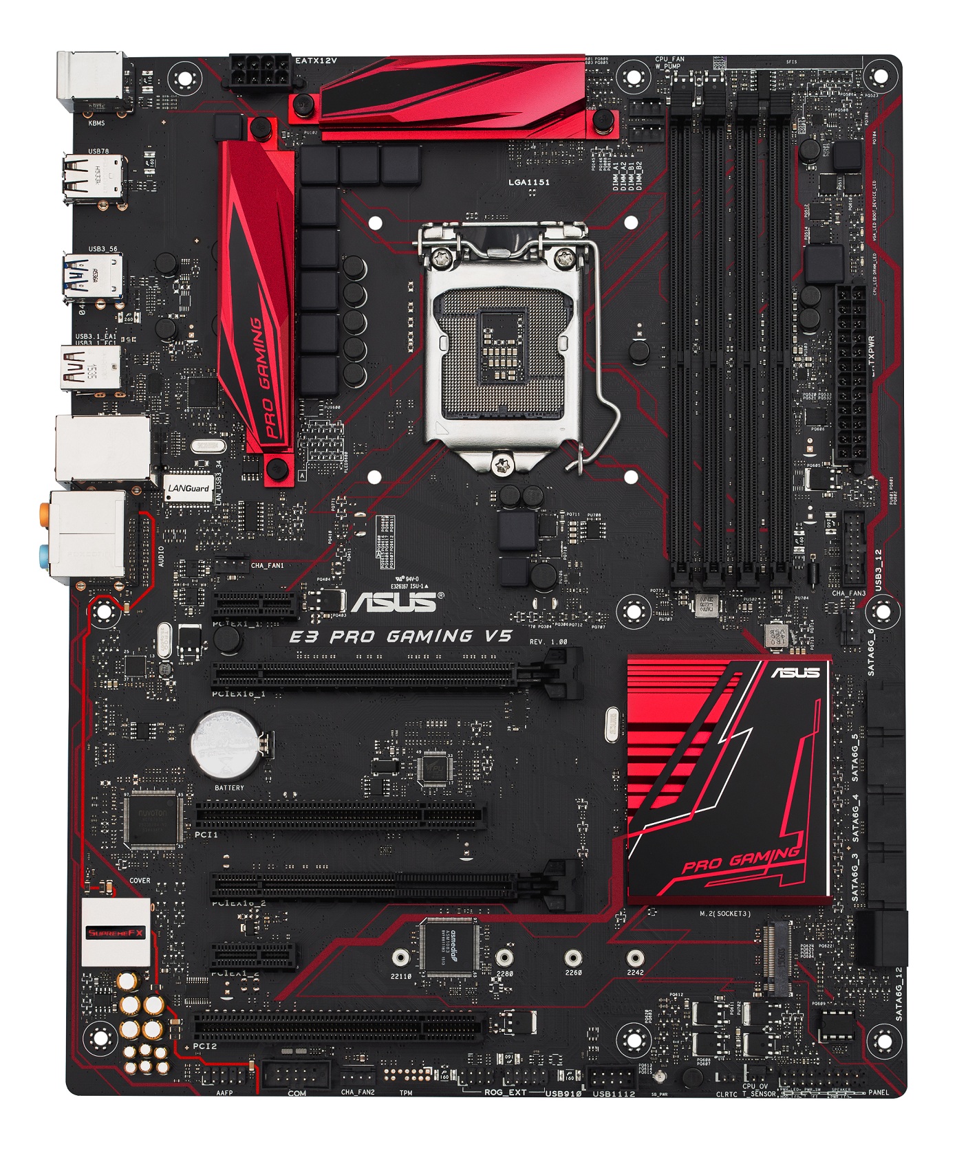

ASUS E3 Pro Gaming pour les Xeon LGA 1151
Nous en parlions en octobre dernier, contrairement à leurs prédécesseurs il n'est pas possible d'utiliser les Xeon E3-1200 V5, qui sont pourtant des Skylake en LGA 1151, avec des chipsets grand public tels que les Z170 ou H170 Express.
L'intérêt de la gamme Xeon est notamment de proposer des CPU 4 cœurs avec hyperthreading à un tarif plus abordable que la gamme Core i7 : il faut compter 250$ pour un Xeon E3-1230 V5 à 3.4 / 3.8 GHz sans HD Graphics, contre 303$ pour un Core i7-6700 à 3.4 / 4.0 GHz avec HD Graphics 530.
ASUS se propose de contourner le problème pour qui voudrait utiliser un Xeon sans pour autant partir sur une carte mère trop orientée "Pro" avec la E3 Pro Gaming. Basée sur le chipset C232 Express elle propose notamment une alimentation 6+2 phases (CPU+iGPU), 2 slots PCIe x16 (1 relié en x16 au CPU, l'autre en x4 au C232), un port M.2 (mais limité au x2) et deux ports USB 3.1 (Type-C et Type-A). Côté réseau on a droit à un Intel i219-V alors que la partie audio SupremeFX basée sur un Realtek ALC1150. On note l'absence de toute sortie graphique pour exploiter l'iGPU des Xeon en intégrant.
Des caractéristiques finalement assez proches, quoique inférieures côté VRM, à une B150 Pro Gaming D3... mais la note est nettement plus salée : 169 € au lieu de 125 €, ce qui rend caduc l'avantage prix des Xeon ! Une fausse bonne idée donc... en attendant que d'autres cartes arrivent en Europe et fasse baisser les prix, on pense notamment à la GA-X150-PLUS WS de Gigabyte.
