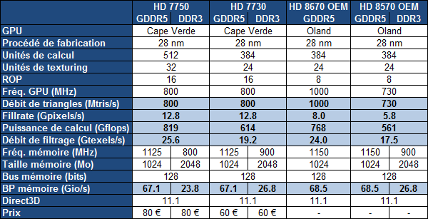

Celles-ci se contentent d'un GPU équipé de 384 unités de calcul et dont le bus mémoire de 128-bit pourra recevoir soit de la GDDR5, soit de la DDR3. Les deux versions seront proposées à 60€, mais pour ce prix la seconde embarquera 2 Go de mémoire vidéo alors que la première se contentera de 1 Go.
Si Sapphire ne précise pas dans son annonce le type de GPU qu'elles exploitent, la photo de l'arrière de ces cartes nous laisse penser qu'il s'agit du GPU Cape Verde, fortement castré. Pour rappel, il embarque physiquement 640 unités de calcul et est déjà limité à 512 unités pour la Radeon HD 7750. Un choix qui peut paraître étrange pour les Radeon HD 7730 puisqu'AMD fait également fabriquer en 28nm un autre GPU, Oland… équipé de 384 unités de calcul et actuellement commercialisé en version OEM en tant que Radeon HD 8670 et 8570.
En dehors du fillrate, il n'y a pas réellement de différence entre Oland et cette nouvelle variante de Cape Verde. Nous pouvons donc supposer que ce dernier est en fin de vie et que l'arrivée de ces Radeon HD 7730 est l'occasion pour AMD de se débarrasser des derniers stocks de Cape Verde et de la petite partie de la production qui ne pouvait pas être qualifiée en tant que Radeon HD 7750. Si vous avez un budget réduit cette carte devrait être plus performante que la Radeon HD 6670 qui occupait jusqu'alors ce segment tarifaire.

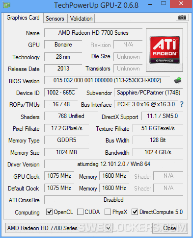

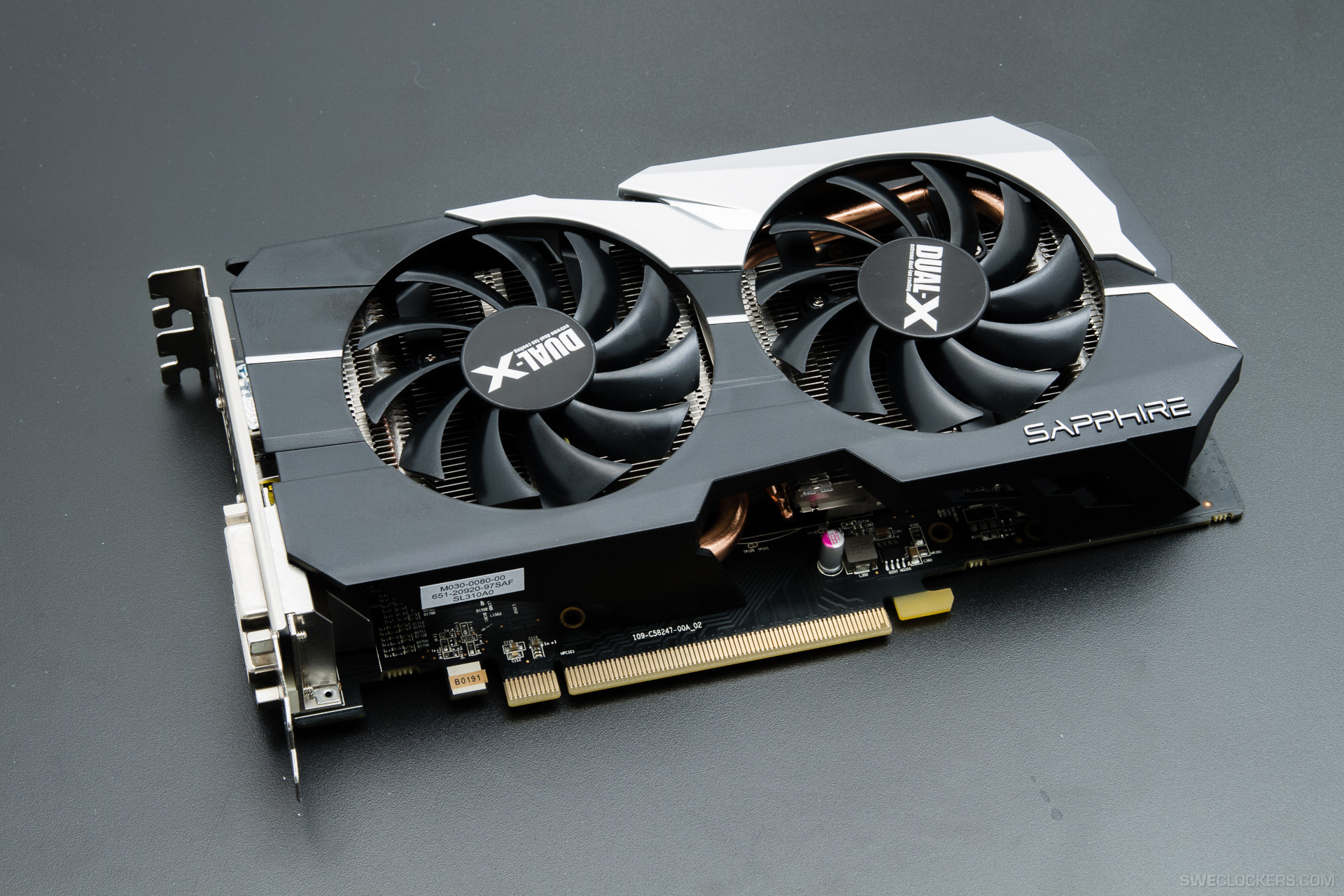

Une carte qui serait lancée pour le mois d'avril selon les rumeurs qui commencent à prendre forme puisque nos confrères suédois de Sweclockers indiquent avoir reçu un exemplaire de la HD 7790 OC de Sapphire.
Côté caractéristiques, sont évoqués 768 unités de calcul pour un bus mémoire 128 bits qui serait accompagné au choix de 1 ou 2 Go de mémoire GDDR5. Du côté des fréquences, nos confrères évoquent celles de leur carte qui est, rappelons le, un modèle overclocké. Il s'agirait de 1075 MHz pour le GPU et 1600 MHz pour la mémoire GDDR5. Des spécifications illustrées par un screenshot de l'utilitaire GPU-Z, mais nous nous devons de préciser que cet utilitaire ne détecte pas réellement la totalité des spécifications et repose en grande partie sur une base de données. Certaines des informations pourraient donc être fausses.
