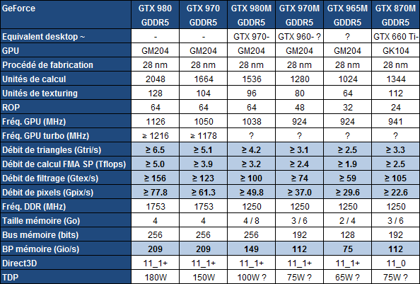

Alors que nous attendions un nouveau GPU dans la gamme Maxwell, le GM206, c'est finalement un dérivé de plus du GM204 que Nvidia vient d'annoncer : la GeForce GTX 965M. Grossièrement, il s'agit d'une demi GeForce GTX 980, le GPU étant massivement castré tant au niveau de ses unités de calcul que de son bus mémoire qui sont réduits de moitié. Ses performances devraient se situer quelque peu sous celles de la GeForce GTX 870M, mais avec un rendement énergétique supérieur.

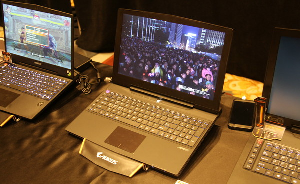

Asus, MSI et Gigabyte ont d'ores et déjà prévu de l'intégrer. Nous avons d'ailleurs pu observer le premier portable 15" d'Aorus qui embarque un couple de GTX 965M en SLI. Les responsables de la filiale de Gigabyte nous ont indiqué une nouvelle fois que le recours au SLI leur permet de proposer un meilleur compromis entre finesse et performances que l'intégration d'un plus gros GPU, par exemple une GeForce GTX 980M. Dans le cas présent, le rapport performances / prix serait également supérieur, Nvidia profitant de sa position de force dans le monde mobile pour tirer les prix vers le haut sur les versions supérieures.
L'Aorus 15" embarque des GTX 965M en SLI.
