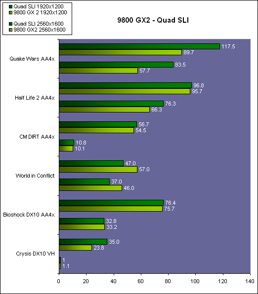

C'est avant-hier que Nvidia a enfin levé officiellement le voile sur sa technologie Quad SLI "v2" qui repose sur l'utilisation de 2 GeForce 9800 GX2. Nous avons bien entendu testé les performances de ce Quad SLI, et en attendant la publication d'un gros dossier consacré au multi-GPU, nous avons décidé de partager nos premières impressions à propos du Quad SLI.
Les performances
Si dans certaines jeux la progression des performances est relativement sympathique, dans d'autres ce n'est pas le cas. Cela dépend également des options graphiques. Par exemple Crysis en 1920x1200 affiche un gain très appréciable, mais en 2560x1600, les performances restent au ras du sol, en cause un manque de mémoire puisque les GeForce 9800 GX2 sont en pratique limitées à 512 Mo (voire moins) même si elles sont vendues comme étant des cartes 1 Go. On retrouve une situation similaire par exemple dans Colin McRae DIRT.
Dans les jeux qui exploitent l'Unreal Engine 3.0, une fois l'antialiasing activé, soit les performances ne bougent pas (Bioshock), soit elles baissent (Rainbow Six Vegas). Dans World in Conflict, les performances baissent en mode DirectX 9 et le pilote Nvidia plante pendant le chargement du niveau en mode DirectX 10, tout comme c'est le cas dans Company of Heroes et S.T.A.L.K.E.R. Nvidia nous a indiqué être au courant de ces plantages qui n'interviennent que dans certains cas et préparer un driver qui corrigera le problème.
Reste que dans l'état, mis à pars Crysis, il n'y a pas beaucoup de jeux qui peuvent profiter du Quad SLI puisque ces jeux sont déjà très fluides en 1920x1200 avec une seule 9800 GX2 et si nous passons en 2560x1600 et/ou activons l'antialiasing 4x, le manque de mémoire vient briser les performances.
