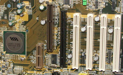

VIA exposait des cartes-mères bâties autour de ses 2 nouveaux chipset : le PT890 (Pentium 4) et le K8T890 (Athlon 64). Ces 2 chipsets ont la particularité de gérer le PCI Express et l'AGP. Ils permettent donc de concevoir des cartes-mères avec un port AGP 8X et un port PCI Express 16X. Les 2 ne peuvent cependant pas fonctionner ensemble. Probablement pour des raisons d'alimentations car les traces des 2 bus ne sont pas partagés sur la carte-mère. Ceci implique donc que les fabricants de carte-mères devront trouver la place nécessaire pour faire passer les traces des 2 bus.
L'implémentation pourrait donc amener des difficultés de design et une augmentation du coût de conception. C'est en tout cas ce que nous pensions. Mais interrogé à ce sujet, VIA nous a indiqué que le design des cartes-mères ne posait pas de réel problème et que la meilleure preuve du faible surcoût entraîné par la présence des 2 bus était que plusieurs fabricants avaient décidé de placer les 2 bus sur des cartes d'entrée de gamme pour lesquelles chaque centime est compté.

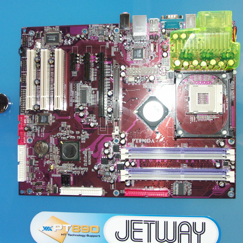

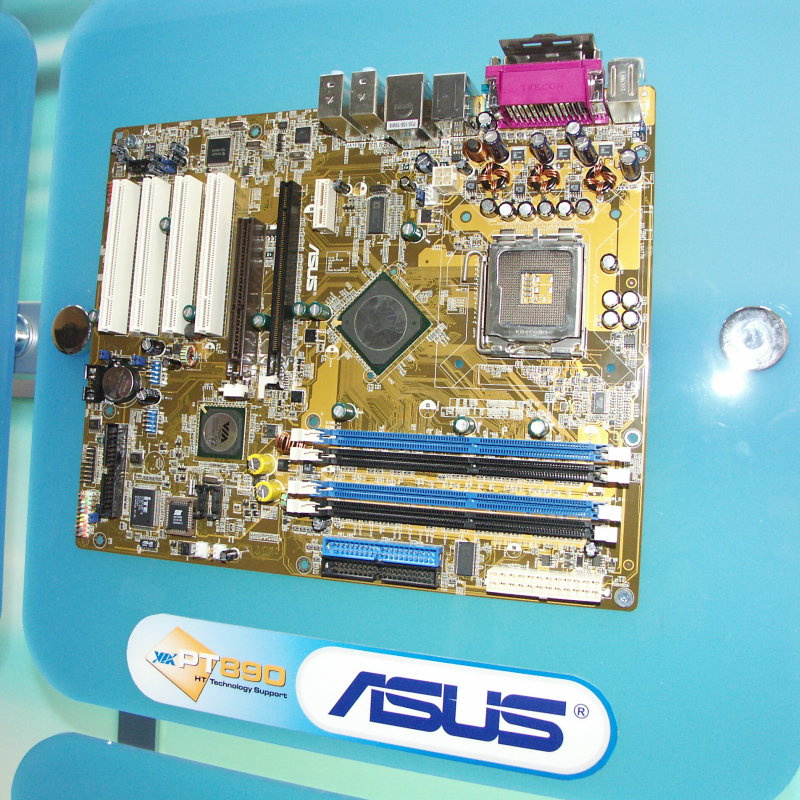

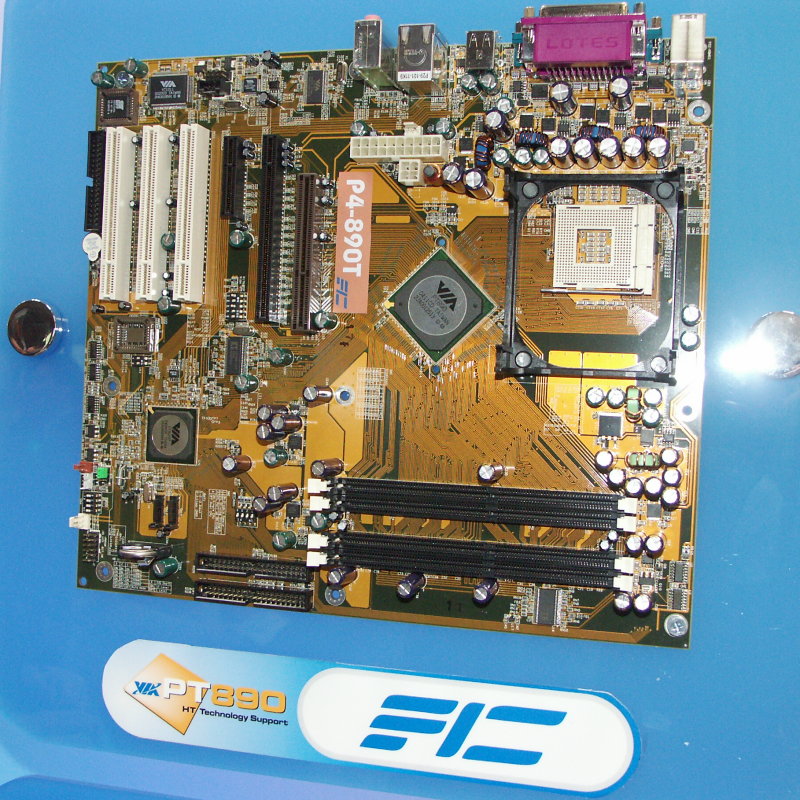

3 cartes-mères, 3 implémentations différentes
Notez que les connecteurs PCI Express 2X n'existent pas. Des connecteurs PCI Express 4X sont utilisés à la place mais toutes les traces ne sont pas utilisées. Un connecteur 4X peut ainsi cacher du PCI Express 2X. Les fabricants de cartes-mères devront indiquer clairement le type du bus pour éviter la confusion.

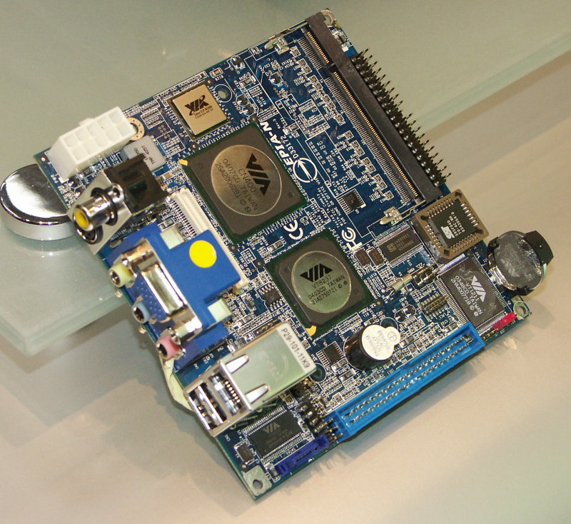

VIA faisait également démonstration de sa plateforme Nano-ITX dévoilée en septembre lors du Computex. Cette plateforme Nano-ITX ne fait que 12cm sur 12cm soit la taille d'un CD. Elle intègre malgré tout un chipset très complet, un processeur Eden de 533 MHz à 1 GHz au format NanoBGA (15mm x 15 mm), un slot SODIMM, un port IDE, un connecteur Serial ATA, un connecteur mini-PCI (de l'autre côté), le réseau 100 Mbits, 2 USB 2.0, du son 5.1, une sortie VGA et une sortie TV.
Il est cependant dommage que le format du chipset n'ait pas été adapté. Sa taille dénote au milieu de la plateforme Nano-ITX. VIA a probablement jugé que le développement d'un nouveau format de chipset était trop coûteux. Ce choix pourrait cependant être revu à l'avenir. En attendant, la plateforme Nano-ITX accueille un CN400 au format "classique". Ce nouveau chipset intègre un core UniChrome de S3 qui permet entre autre d'accélérer la lecture MPEG2 et MPEG4.
