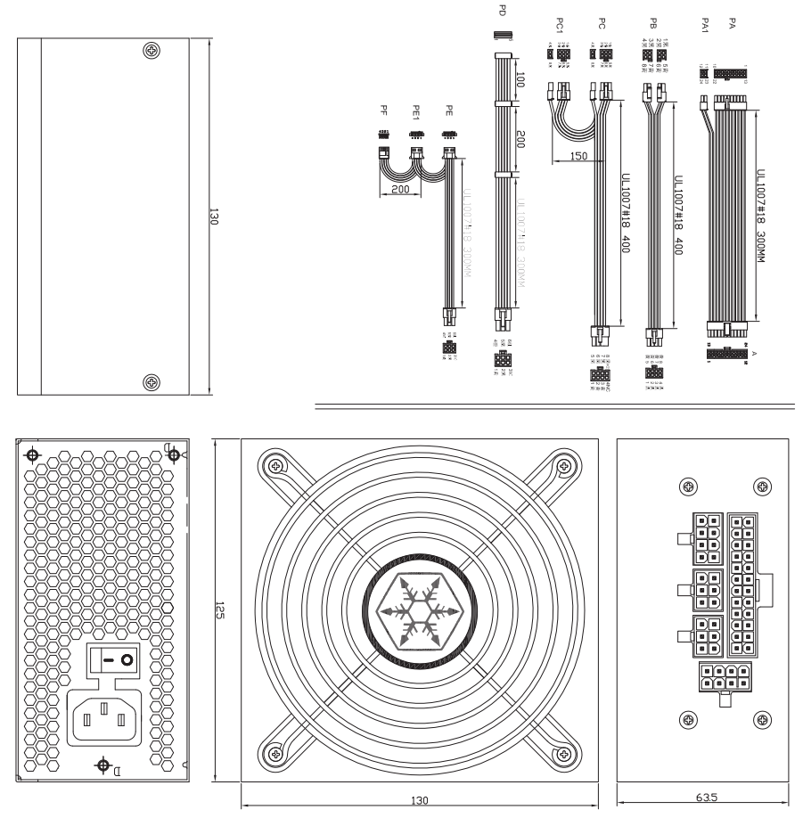

SilverStone inaugure un nouveau format d'alimentation qu'il nomme SFX-L et qui avait été présenté lors du dernier Computex. Il partage avec le SFX une hauteur de 63,5mm et une largeur de 125mm, mais la longueur passe de 100 à 130mm, ce qui permet d'avoir un PCB un peu plus aéré et d'intégrer un ventilateur 120mm pour le refroidissement, une bonne chose puisqu'en charge les alimentations SFX se font généralement entendre. Chieftech avait déjà annoncé une alimentation SFX dépassant la longueur habituelle, la SFX-500GD-C qui atteignait 125mm.
La première alimentation SilverStone utilisant ce format maison est la SX500-LG , elle ressemble énormément à la Chieftech au passage malgré les longueurs différentes, à la position des connecteurs modulaires près. Offrant une puissance de 500W, avec jusqu'à 480W sur l'unique rail 12V, elle est 80PLUS Gold avec un rendement de 90% à 20% de charge, 92% à 50% et 89% à 100% en 230V (89, 90 et 88 en 115V). La connectique, complètement modulaire, intègre entre autres deux connecteurs PCIe 6/8 pins, 3 SATA et 2 Molex.
Un ventilateur 120mm slim est intégré, il est arrêté jusqu'à 41°C environ ce qui correspond à 15% de charge environ à une température ambiante malheureusement non précisée. Le ventilateur démarre ensuite à 920 rpm, pour atteindre au maximum 1480 rpm. Le prix de la SX500-LG n'est pas encore connu, et côté compatibilité SilverStone met en avant ces boitiers ML07 et RVZ01. Pour les boitiers tiers, il faudra mesurer !
