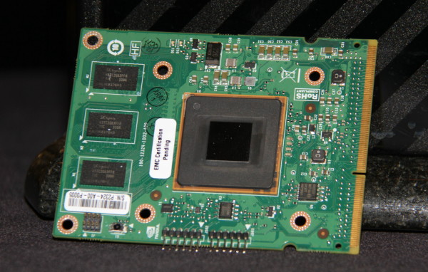

La carte contrôleur développée par Nvidia qui sera nécessaire au bon fonctionnement des premiers moniteurs G-SYNC.

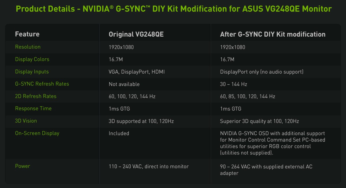

Mise à jour 23h30: Nvidia vient de donner un petit peu plus de détails concernant le moniteur utilisé pour les démonstrations. Il s'agit d'un VG248QE d'Asus qui a été modifié. La bonne nouvelle c'est que Nvidia envisage, mais ce n'est pas encore confirmé, la commercialisation d'un kit de modification dédié à ce moniteur pour apporter le support de G-SYNC. Une carte contrôleur devra être remplacée ainsi que le système d'alimentation. Le tarif reste inconnu et bien entendu la garantie Asus sera invalidée par l'opération.
