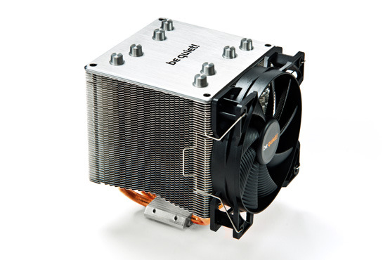

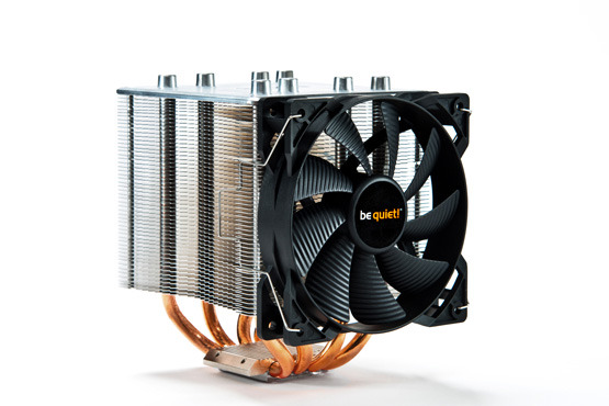

Après l'avoir montré lors du CeBIT en mars, be quiet! lance son Shadow Rock 2. Affiché à 42,9 €, il est composé de d'un radiateur de 122x122x60mm intégrant 51 ailettes (chiffre fournit par be quiet!, nous n'avons pas recompté !) en aluminium et une base en cuivre, le tout étant relié par 4 caloducs de 8mm de diamètre.
Le ventilateur est d'une nouvelle série dénommée "quality fan" doté comme les Shadow Wings et Silent Wings Pure d'un roulement de type Rifle bearing. Connecté en 4 pins PWM à la carte mère, il fonctionne au maximum à 1600 tpm pour 51 CFM pour 25.4 dBA annoncés, les nuisances sonores passant à 19.8 dBA à 1250 tpm et 15.3 dBA à 900 tpm.
C'est malheureusement nettement plus qu'un Shadow Rock Pro et son Shadow Wings qui est annoncé, a priori dans les mêmes conditions, pour 7.8, 15.7 et 21.4 dBA à 900, 1250 et 1700 tpm pour un débit d'air de 57 CFM à cette dernière vitesse, un écart qui parait trop élevé et qu'il conviendra de confirmer en pratique.
Le ventirad mesure au total 147x122x160 pour un poids de 1120 grammes, une belle bête ! Le constructeur annonce qu'il peut refroidir des processeur d'un TDP de 180 watts, il est compatible avec les Socket Intel LGA 775 / 1150 / 1155 / 1156 / 1366 / 2011 et AMD 754 / 939 / 940 / AM2(+) / AM3 (+) / FM1 / FM2.
Du côté de l'esthétique, le Shadow Rock 2 abandonne le noir des modèles précédents et une plaque supérieure en aluminium est utilisée afin d'améliorer son apparence. La pratique n'est pas le point fort des ventirads bequiet! et celui-ci n'échappe malheureusement pas à la règle : il faut visser le radiateur à la backplate par le dessous de la carte mère, et si vous compter le placer sur une carte mère déjà montée dans un boitier il faudra donc maintenir le ventirad d'une main et visser de l'autre.
