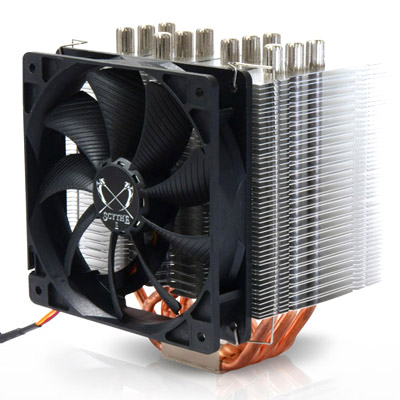

Scythe renouvelle sa gamme de ventirad avec pour commencer le Mugen 4 . Le radiateur est quasi identique, il mesure 130x88x160mm et il reste équipé de 6 caloducs de 6mm de diamètre. Les ailettes sont par contre modifiées et leur espacement n'est plus fixe mais variable alors que le système de fixation à la carte mère serait plus simple d'utilisation. Côté ventilateur on conserve un ventilateur 120mm PWM mais on passe d'un SlipStream à un GlideStream avec une vitesse maximale de 1400 rpm, contre 1600 rpm auparavant. Les CFM passent du coup de 88,1 à 79 mais le bruit de 32,1 à 28 dBA.

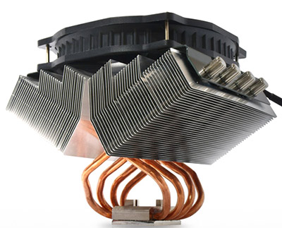

Le Grand Kama Cross 2 reprend pour sa part le design original de son prédécesseur. Il y ajoute un système de fixation identique à celui du Mugen 4, alors que la première version utilisait notamment chez Intel une fixation similaire à un ventirad Intel Box (à base de clip) pour un poids somme toute élevé de 760g. Côté ventilation on passe d'un SlipStream 140mm PWM fonctionnant au maximum à 1300 rpm pour 69,9 CFM et 24,7 dBA à un GlideStream 140mm PWM toujours à 1300 rpm max mais qui atteindrait alors 97,18 CFM pour 30,7 dBA.
Attention en pratique l'écart n'est pas si grand et nous avions mesuré sur radiateur 40,22 CFM pour 44,2 dBA sur le GlideStream contre 37,51 CFM pour 43,6 dBA pour le SlipStream.
