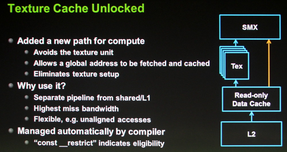

Ensuite, la seconde petite évolution consiste à autoriser l'accès direct aux caches dédiés au texturing. Auparavant il était possible d'en profiter manuellement en bricolant un accès à travers les unités de texturing, mais ce n'était pas pratique. Avec le GK110, ces caches de 12 Ko peuvent être exploités directement depuis les SMX mais uniquement dans le cas d'accès à des données en lecture seule. Ils ont l'avantage de disposer d'un accès royal au sous-système mémoire du GPU, de souffrir moins en cas de cache miss et de mieux supporter les accès non alignés. C'est le compilateur (via une directive) qui se charge d'y avoir recours lorsque c'est utile.
