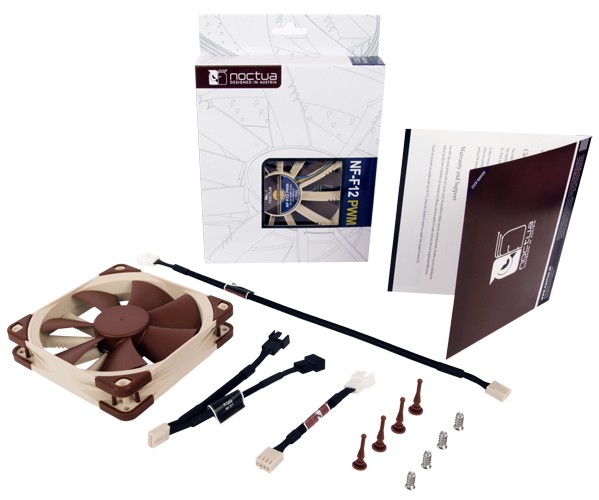

Noctua lance officiellement le NF-12 dont nous vous avions parlé lors du Computex.

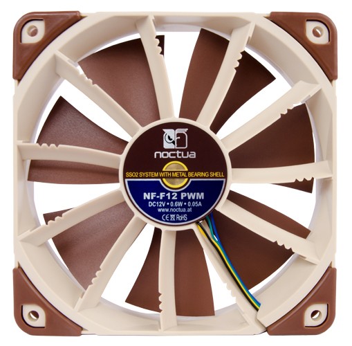

Il intègre une technologie dénommée Focused Flow intégrant nombre d'améliorations :
- De petites aspérités sur la face intérieure de l'encadrement permettent de réduire les perturbations du flux d'air.
- L'aimant arrière est rapproché de l'axe pour améliorer la fiabilité du mécanisme et le support de l'axe passe du plastique au métal.
- Un second niveau de pales fixes placées en sortie du ventilateur permet de concentrer le flux d'air pour augmenter la pression sans augmenter la vitesse de rotation du ventilateur.
- Les pales de ce second niveau ne sont pas positionnées d'une manière régulière, le but étant d'éviter de générer du bruit sur une seule fréquence sonore. Cette légère irrégularité dans les nuisances sonores permet de les rendre plus discrètes.
- Des pads anti-vibration sont placés aux 8 coins du ventilateur de manière à réduire la transmission des vibrations quand il est monté sur un radiateur.
- Des escaliers à l'entrée du ventilateur aident à augmenter la quantité d'air aspirée, principalement quand il n'y a pas beaucoup d'espace au-dessus du ventilateur.
- Un contrôleur PWM personnalisé est utilisé pour générer un signal optimisé pour réduire les bruits mécaniques liés au PWM.
En terme de spécifications, il peut atteindre 1500 tpm (1200 tpm avec adaptateur LNA) au maximum, pour une vitesse minimale de 300 tpm. A vitesse maximale le débit d'air atteint 93,4 m3/h pour une pression statique de 2,61 mm H2O et 22,4 dBA. Avec l'adaptateur LNA on est au maximum à 74,3 m3/h pour une pression statique de 1,83 mm H2O et 18,6 dBA. A titre de comparaison un NF-P12 à 1300 tpm est à 92,3 m3/h pour 1,68 mm H2O et 19,8 dBA : on perd donc en débit d'air au profit de la pression statique, ce qui devrait permettre au NF-12 de se distinguer pour une utilisation sur un radiateur, c'est d'ailleurs plus pour cette usage que Noctua le suggère .
Le NF-F12 est annoncé à 19,9 €, il dispose d'une garantie constructeur de 6 ans.
