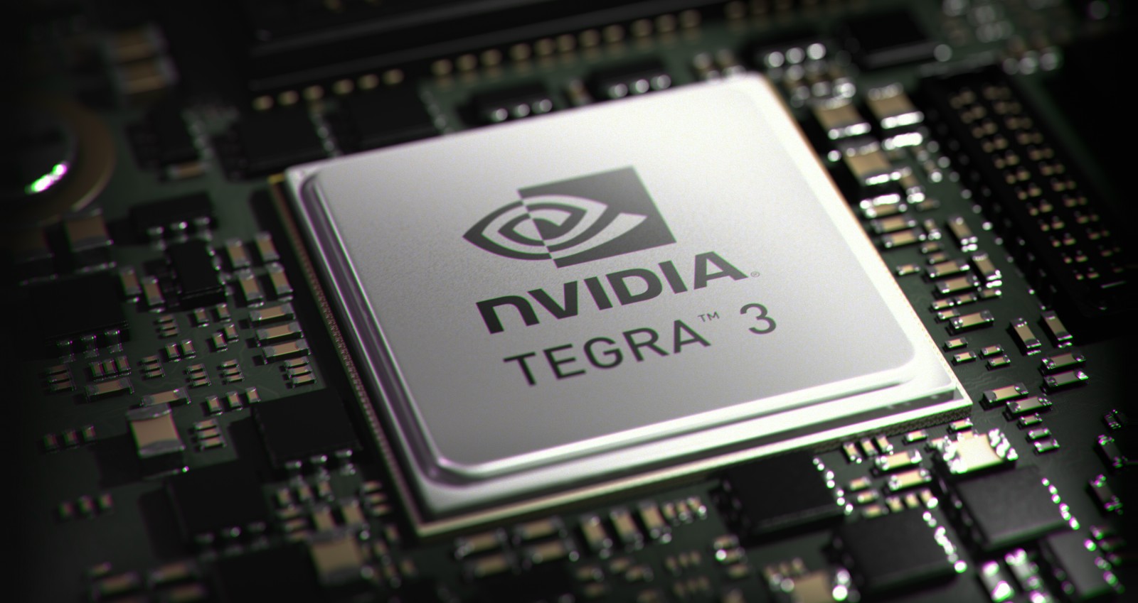

Tegra 3 se base ainsi en grande partie sur des technologies déjà utilisées dans Tegra 2 dont il reprend les cores CPU ARM Cortex A9 et le GeForce ULV, qui est grossièrement un hybride entre GeForce 6 et 8. Le tout reste également fabriqué sur le même procédé de TSMC : le 40 nanomètres LPG. Bien entendu, les composantes CPU et GPU de ce SoC ont été boostées, Nvidia annonçant un gain de 5x au niveau CPU et un gain de 3x au niveau GPU.

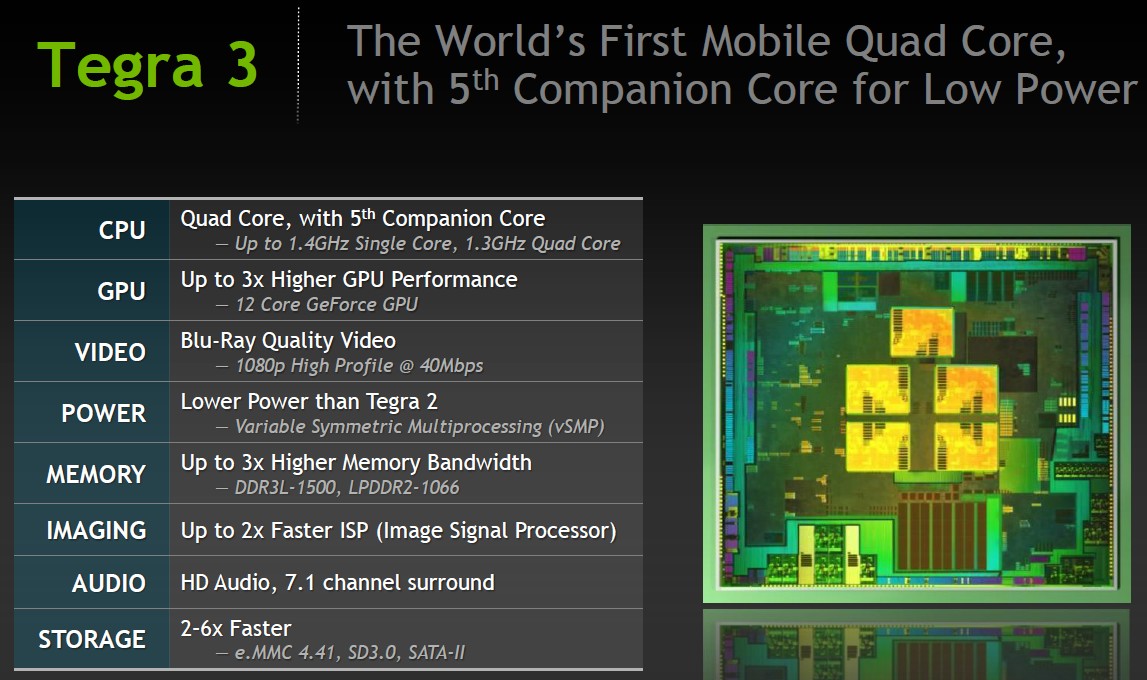

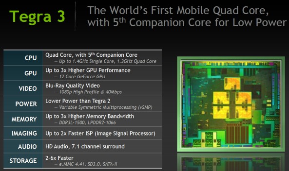

Tegra 3 profite de 4 cores Cortex A9, contre 2 pour Tegra 2, de quoi augmenter significativement la puissance de traitement pour les applications bien multithreadées (typiquement le rendu des pages Internet et les jeux). Nvidia a également intégré un Media Processing Engine d'ARM dans chaque core de manière à supporter le jeu d'instructions vectorielles NEON. Le gain de 5x sur Tegra 2 sera ainsi obtenu dans un cas idéal, qui profite des 2 cores supplémentaires, de l'utilisation de NEON ainsi que de l'augmentation de la fréquence.
Celle-ci est cependant plus réduite que prévu : Nvidia avait annoncé un préalable qu'elle serait de 1.5 GHz avant de se rabattre sur 1.3 GHz avec un mode Turbo à 1.4 GHz quand un seul core est utilisé. Pour rappel, Tegra 2 est cadencé à 1.0 GHz et Tegra 2 3D à 1.2 GHz. Des spécifications revues à la baisse probablement pour contenir l'enveloppe thermique dans un niveau acceptable. Si Nvidia se refuse de communiquer sur cette enveloppe thermique, elle est de toute évidence supérieure à celle de Tegra 2. Sans changement technologique, 4 cores avec NEON à 1.3 GHz sont bien plus gourmands que 2 cores sans NEON à 1 GHz.

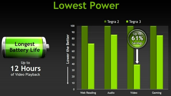

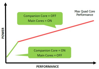

Cela veut-il dire que Tegra 3 consommera plus que Tegra 2 ? Oui et non. Oui parce que sa consommation maximale sera plus élevée, mais non parce que sa consommation pratique pourra être globalement plus faible. Outre diverses petites améliorations énergétiques, Nvidia a implémenté dans Tegra 3 un core Cortex A9 compagnon. Similaire aux 4 autres cores, ce dernier est conçu avec des transistors basse consommation : il s'agit là d'une particularité du procédé de fabrication 40 nm LPG de TSMC qui permet sur une même puce de mélanger des transistors optimisés pour les performances (fréquence) et pour la consommation.
Le die, relativement gros, de Tegra 3 avec ses 5 cores. Attention, il ne s'agit pas d'une photo réelle, mais d'une représentation artistique, le cinquième core étant signé Photoshop.

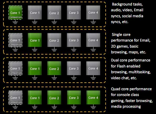

Ce core compagnon, très économe et qui ne pourra pas dépasser 500 MHz, peut être vu comme le core principal de Tegra 3. En cas de demande de plus de puissance de traitement il s'effacera au profit des 4 autres cores et reprendra le contrôle une fois leur travail terminé. Une transition qui n'est cependant pas gratuite puisqu'elle nécessite 2ms, imperceptible au niveau de l'utilisateur mais une éternité en temps CPU. Le système de contrôle mis en place par Nvidia s'assurera ainsi de n'opérer ce changement d'état que lorsqu'il est réellement utile pour éviter des aller-retours incessants entre le core compagnon et les 4 cores plus puissants, ce qui aurait pour conséquence de réduire les performances et d'augmenter la consommation, soit l'inverse du but recherché.
Cette approche, baptisée vSMP (Variable Symultaneous Multi-Processing), est inspirée autant de big.LITTLE d'ARM que de la stratégie HUGS (Hurry Up and Go to Sleep) d'Intel et AMD et permet à Tegra 3 de proposer un mix plutôt intéressant, tout du moins sur le papier, entre puissance de traitement et consommation.
Ce core compagnon est par exemple suffisant pour soutenir l'unité de décodage des vidéos, ce qui permet à Tegra 3 d'être plus économe en lecture vidéo que Tegra 2. Notez à ce sujet que le moteur vidéo a été mis à jour pour supporter les flux h.264 high profile jusqu'à 40 mbps, Tegra 2 étant limité au main profile 20 mbps. Tegra 3 est ainsi compatible avec les Blu-ray, mais pas encore avec les Blu-ray 3D qui demandent 60 mbps.
La partie GPU reçoit elle aussi plus de cores. Alors que Tegra 2 dispose de 4 cores pour le traitement de la géométrie (vertex shader) et de 4 cores supplémentaires dédiés au calcul des pixels (pixel shader et blending), Tegra 3 voit ce dernier nombre doubler. Une évolution logique qui permet de mieux s'adapter à la résolution des écrans des tablettes et de permettre aux développeurs d'ajouter assez facilement quelques effets graphiques supplémentaires. Notez que contrairement aux GPU pour PC, ainsi qu'à d'autres GPU concurrents dans le monde des SoC, Nvidia a opté pour une architecture non-unifiée. Celle-ci permet de simplifier les cores GPU, notamment au niveau de la précision des unités de calcul, adaptée à chaque type de tâches, au prix du non-support de certaines techniques de rendu plus avancées ainsi que du calcul hétérogène via OpenCL.

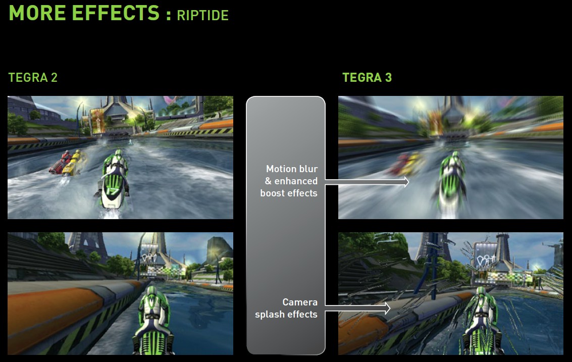

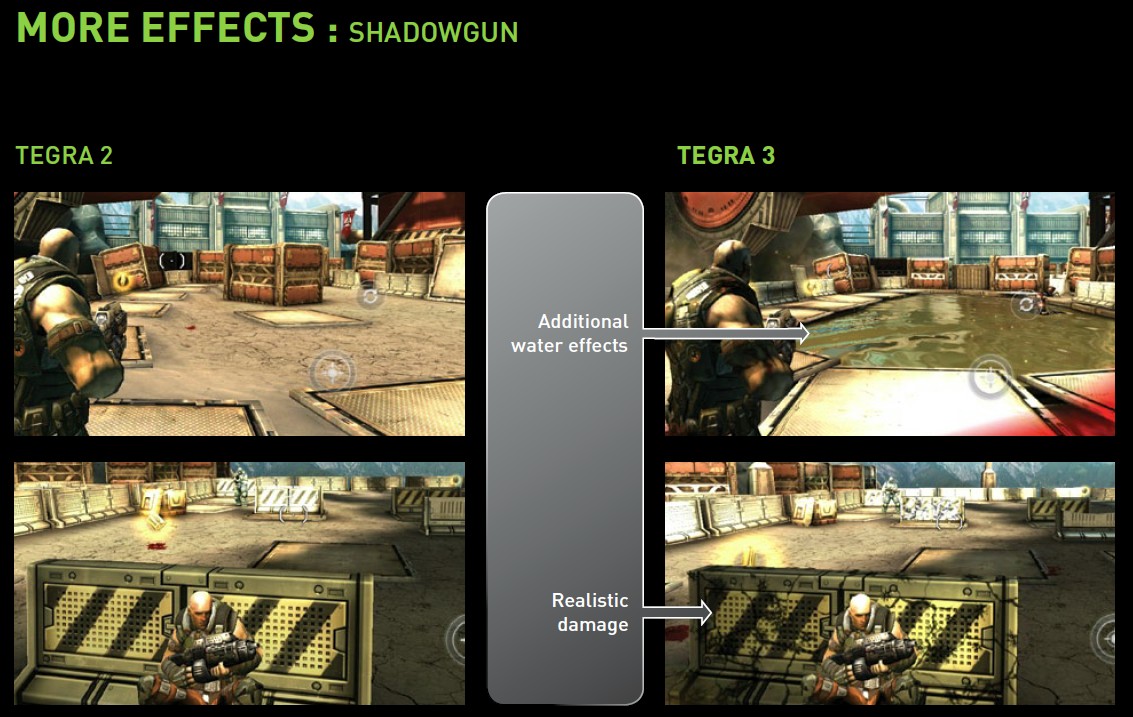

Le doublement du nombre d'unités dédiées au calcul des pixels ainsi que quelques petites optimisations et une augmentation de la fréquence GPU (qui passe probablement de 333 à 400-450 MHz) permettent à Nvidia d'avancer un gain de 3x sur Tegra 2. De quoi donner plus de possibilités aux développeurs de jeux vidéo orientés mobile, comme vous pouvez le constater dans les deux exemples présentés par Nvidia avec Riptide et Shadowgun.
Reste un point faible hérité de Tegra 2 : le sous-système mémoire. Alors que la concurrence opte souvent pour un contrôleur mémoire double canal, Nvidia se contente toujours d'un seul canal et malgré le doublement du nombre de cores CPU, le cache L2 reste limité à 1 Mo. Le support de la mémoire passe cependant de la LPDDR2-600 à la LPDDR2-1066 ainsi qu'à la DDR3L-1500, soit le strict minimum pour éviter que ce SoC ne soit trop limité par son interface mémoire. Nvidia a par contre intégré directement sur le SoC un contrôleur SATA II, ce qui facilitera l'ajout d'un disque dur ou d'un SSD, par exemple dans de futurs netbooks qui viseront Windows 8.
