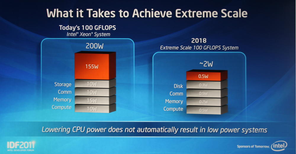

Bien que très énergisé par le béret de Mooly Eden, c'est bien d'une réduction drastique de la consommation dont nous a parlé Justin Rattner, Chief Technology Officer chez Intel, lors de la keynote de clôture de l'IDF, traditionnellement tournée vers le futur.
Pour pouvoir assurer l'évolution de ses performances et de ses produits, Intel s'est ainsi fixé plusieurs objectifs à long terme : pouvoir proposer des systèmes d'une puissance de 100 Gflops dans une enveloppe thermique de 2W d'ici à 2018, contre 200W pour un système Xeon équivalent actuel, et des supercalculateurs capables d'atteindre l'exaflops sans dépasser les 20 megawatts.
Pour atteindre ces objectifs, l'évolution des procédés de fabrication restera bien entendu primordiale, tout comme celle de l'architecture des CPUs. Intel indique cependant qu'il faudra s'attaquer au problème de la consommation sur de nombreux fronts : protocoles de communication, stockage, mémoire…
