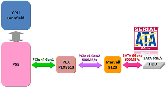

ASUSTeK, conscient de cette problématique, a poussé assez loin le design de sa P7P55D Premium. En effet, le constructeur a intégré un switch PCI-Express PLX PEX 8613 sur la carte. Relié à 4 des 8 lignes PCI-Express 2.5 GT/s du P55 Express, ce switch permet de ressortir 2 lignes à 5 GT /s, l’une étant utilisée pour le Marvell 88SE9123 qui n’est donc plus limité qu’à 500 Mo /s. C’est mieux et on peut saluer ASUS pour ce design original, mais pas suffisant pour profiter pleinement du SATA 6 Gbits /s.
Vous l’aurez compris, si le SATA 6 Gbits /s commence à faire son apparition, son implémentation actuelle est loin d’être satisfaisante. Au mieux on exploite la norme à 80% (1 seul port sur Marvell 88SE9123 bien connecté), au pire à 20% (2 ports sur Marvell 88SE9123 mal connecté). Le salut viendra probablement des chipsets AMD et Intel le gérant nativement, mais ils n’arriveront pas avant l’an prochain …
