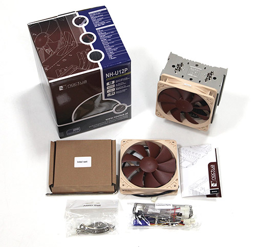

Ces trois ventirads partagent de nombreux point commun, à commencer par un packaging très complet intégrant un kit de fixation SecuFirm 2 compatible avec tous les Socket à la mode et qui est accompagné d'un tube de pate thermique Noctua NT-H1 ainsi que d'adaptateurs appelés LNA et ULNA (2 de chaque pour les NH-UB9 SE2 et NH-U12P SE2, un de chaque pour le NH-D14).
Ces adaptateurs permettent en fait de limiter la vitesse de rotation maximale des ventilateurs qui ne sont pas PWM mais DC, le LNA (noir) correspondant à une tension d'environ 8,5v, contre 6,6v pour l'ULNA (bleu). En l'absence de PWM, il faudra donc vous assurer que votre carte mère est capable de réguler un ventilateur DC ou opter pour un rhéobus. Attention, si les ventilateurs Noctua 92 et 120mm démarrent normalement sans problème à 5v, ce n'est pas le cas du 140mm puisque sur les 3 NF-P14 qui sont à notre disposition seuls 2 démarraient à cette tension. Le 3è était toutefois fonctionnel à 5v mais nécessitait une tension de démarrage supérieur.

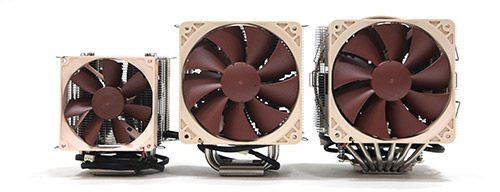

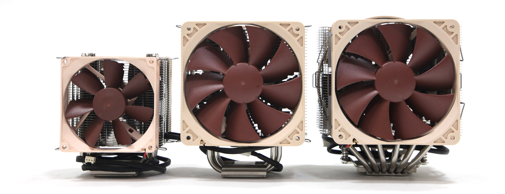

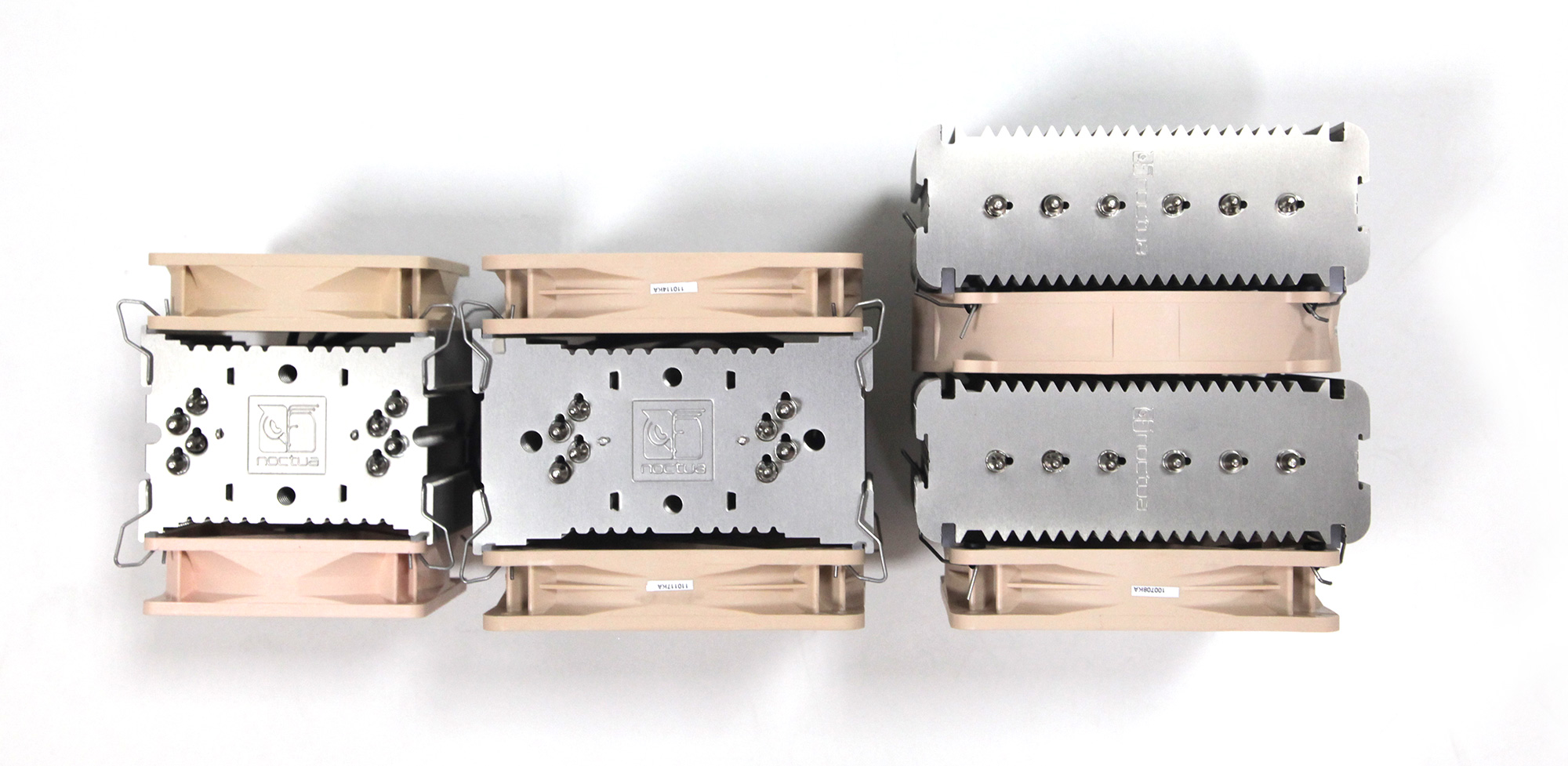

C'est bien sûr la taille qui différencie en premier les différentes solutions Noctua. Compact, le NH-U9B SE2 est livré avec deux ventilateurs de 92mm pour un poids total de 670g. Le NH-U12P SE2 conserve le même nombre de caloduc mais la surface de refroidissement augmente sensiblement et il est livré avec deux ventilateurs de 120mm pour un poids total de 940g. Enfin le NH-D14 est un ventirad tour extrême puisqu'il est à 1240 g. Il est équipé de 6 caloducs et est livré avec un ventilateur 140mm pris en sandwich entre deux blocs d'ailettes alors qu'un 120mm l'accompagne.

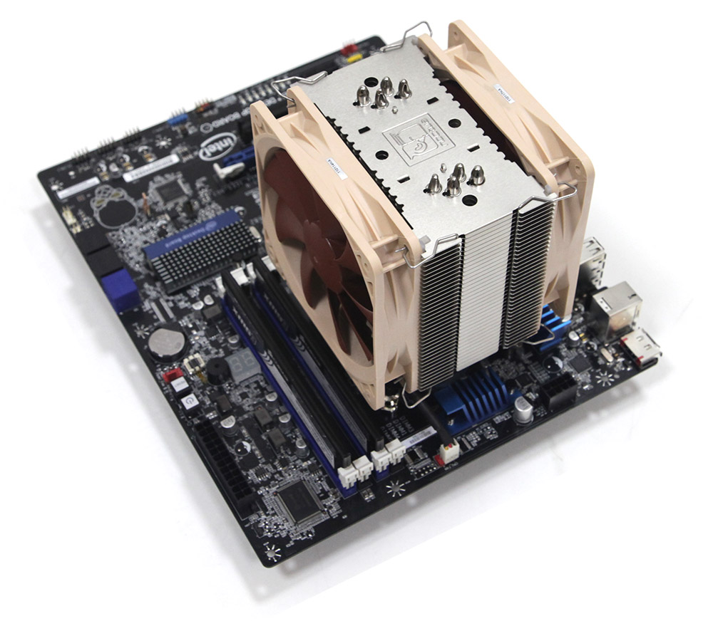

Côté montage, le kit SecuFirm 2 utilise sur plate-forme AMD ou Intel une plaque à positionner à l'arrière de la carte mère. Si votre carte est déjà dans un boitier, il faudra donc la retirer à moins d'avoir un accès derrière le Socket comme cela est de plus en plus courant. Le montage est un jeu d'enfant et Noctua livre un manuel très clair pour chacune des plates-formes dont les illustrations comblent un texte en anglais seulement. L'encombrement de ces différentes solutions peu bien entendu poser problème au niveau de ports mémoire. Ainsi, en fonction du sens de montage, du nombre de ventilateur et du modèle, on peut empiéter au mieux sur un DIMM, au pire sur 4. Mais si le NH-U9B est assez bas ce qui oblige d'utiliser une barrette de hauteur classique sur le DIMM en dessous du radiateur, le NH-U12P comme le NH-D14 permettent d'utiliser des barrettes telles que les G.Skill Ripjaws, même si celles utilisant des radiateurs plus imposants telles que les Corsair Vengeance restent à proscrire.
On regrettera par contre que sur plate forme AMD, l'orientation de la ventilation des NH-U9B et NH-U12P soit vers le haut du boitier, ce qui n'est pas forcément optimal. Noctua fournit toutefois un kit de montage optionnel gratuit sur simple demande afin de changer cette orientation.
