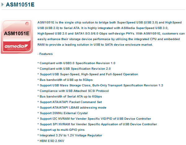

Résultat, si l'on prend par exemple l'ASM1051 d'Asmedia , puce qui équipe les boitiers SATA/USB 3.0 que nous utilisons pour nos tests de cartes mères, elle est annoncée sur le site d'Asmedia comme compatible avec la spécification USB 3.0, et la spécification BOT. Dans le cas de nos boitiers, ces derniers ne permettent pas l'utilisation de l'UASP.
Il faut disposer d'un contrôleur compatible, il en existe chez Asmedia par exemple avec le 1051E qui est annoncé comme compatible UASP.

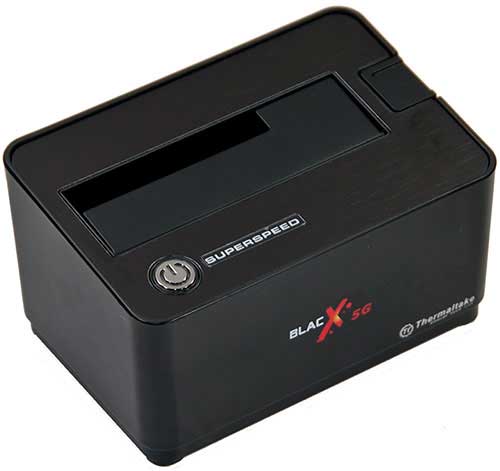

Nous avons donc cherché à trouver des boitiers intégrant ce modèle de contrôleur SATA/USB 3.0 et nous sommes dirigés vers le Thermaltake BlacX 5G.
La question de la compatibilité UASP dépasse cependant le simple choix du modèle. Nous avons pour réaliser notre test acheté deux boitiers Thermaltake BlacX 5G utilisant le chipset SATA 6Gbps/USB 3.0 Asmedia 1051E. Rapidement, nous avons noté beaucoup de problèmes. Un des deux boitiers était pratiquement non fonctionnel, mettant parfois plusieurs minutes à être connecté, et se déconnectant dès le moindre transfert.
L'autre, un peu plus arrangeant, accepte de fonctionner par tranches de plusieurs minutes mais tend à se déconnecter au bout de quelques heures de tests non continus ! Il aura aussi adoré se déconnecter au milieu de nos tests d'écriture, nous obligeant à les refaire plusieurs fois. Bref, il ne s'agit pas particulièrement d'un produit que l'on vous recommandera. Notez au passage, et de manière assez ironique, que le boitier (le modèle fonctionnel) fonctionne "mieux" lorsqu'il est connecté sur un port USB 3.0 Intel, AMD, ou Etron… que sur un port Asmedia 1042 !
En pratique cependant, lorsqu'il fonctionnait, ce boitier ne permettait pas d'activer l'UASP malgré le fait qu'il dispose, théoriquement, de la bonne puce ! Un comble. Pour l'obtenir, il faut en effet flasher le firmware du boitier, ce qui se réalise via un firmware qui n'est plus disponible sur le site du constructeur.
Les contrôleurs USB 3.0 en effet, qu'il s'agisse de ceux des contrôleurs intégrés dans les cartes mères, ou dans les boitiers externes, reposent tous sur un firmware que l'on peut - théoriquement - mettre à jour, mais qui est rarement disponible ! Asmedia ne fournit pas directement ces firmwares aux utilisateurs finaux, seuls ses clients directs (les constructeurs de cartes mères/boitiers) y ont accès et choisissent ou non de les rendre disponibles aux utilisateurs finaux que nous sommes.
