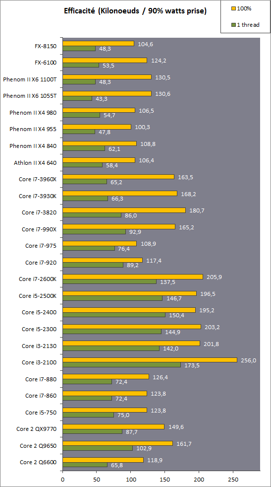

Reste maintenant à représenter l'efficacité énergétique d'un processeur. Pour se faire il s'agit de diviser la performance obtenue sous Fritz Chess Benchmark par la consommation du CPU. Seul problème, il n'est pas possible de connaitre exactement celle-ci : la mesure sur l'ATX12V n'est pas 100% comparable d'une plate-forme à une autre, et la mesure à la prise ne permet pas complètement d'isoler tout ceci.
Nous avons donc fait le choix d'utiliser deux méthodes de calcul pour isoler la consommation de processeur :
- Consommation sur l'ATX12V
- 90% du delta de consommation à la prise entre charge et repos
Nous utilisons les 90% afin d'exclure le rendement de l'alimentation à proprement parler. Il faut noter que si la première mesure favorise les processeurs tirant une petite partie de leur énergie via la prise ATX classique, la seconde favorise ceux qui ont une consommation élevée au repos. Malheureusement aucune méthode n'est parfaite.
[ Prise 220V ] [ ATX12V ]
Peu importe la méthodologie, les Core i7-3960X et 3930X affichent des efficacités énergétiques très proches. Il ne s'agit toutefois pas du domaine de prédilection de ces processeurs, surtout avec un thread. Le Core i7-3820 améliore notablement ceci mais on reste toutefois derrière les processeurs LGA 1155.
