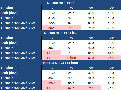

Avec un ventilateur, les performances sont assez proches que ce dernier soit placé en haut ou en bas du NH-C14. Globalement c'est toutefois légèrement mieux, tant au niveau des températures que des nuisances sonores, avec le ventilateur en haut. Le ventilateur du bas était ici utilisé avec un flux d'air vers la carte mère, il est aussi possible de l'utiliser dans l'autre sens. Les performances brutes de refroidissement sont alors légèrement moins bonnes, mais cette configuration n'est pas à écarter selon le flux d'air mis en place dans votre boitier.
L'ajout du second ventilateur est logiquement négatif pour les nuisances sonores, et le gain n'est pas faramineux côté températures. Cela permet toutefois d'avoir un peu plus de marge pour le plus gros des overclocking. Attention, il faut noter que si tous les NF-P14 fonctionnent normalement à 5v, certains modèles peuvent parfois demander une tension de démarrage supérieure.
