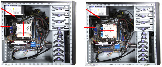

Sens optimal de montageSur plate-forme Intel, le montage de tous les ventilateurs peut se faire dans le sens désiré par l'utilisateur, à condition bien entendu de ne pas avoir une solution trop imposante qui serait trop proche de la carte graphique.
Il est généralement conseillé d'orienter le flux d'air vers l'arrière du boitier plutôt que vers le haut car il s'agit la plupart du temps de l'emplacement de l'alimentation. A contrario on trouve généralement à l'arrière un ventilateur d'extraction. Cette règle n'est toutefois pas fixe et sur les boitiers les plus haut de gamme l'alimentation est en bas et un ventilateur est parfois intégré d'office en extraction en haut du boitier, auquel cas orienter le flux d'air vers le haut n'est pas un problème.
Sur plate-forme AMD c'est moins souple puisque le sens de montage est imposé sauf chez NZXT. Heureusement à l'exception du NH-U12P SE2 le flux d'air est dirigé vers l'arrière du boitier. Noctua fournit un kit de montage optionnel gratuit sur simple demande afin de changer cette orientation.
Le Noctua NH-C14 et le Scythe Susanoo n'étant pas des ventirads tours, leur flux d'air est orienté directement vers la carte mère. L'avantage est que l'on refroidit au passage l'étage d'alimentation processeur, la mémoire, voir pour le Susanoo la carte graphique. Ce point n'est toutefois pas essentiel, les deux premiers éléments étant notamment fait pour fonctionner sans une ventilation active.
