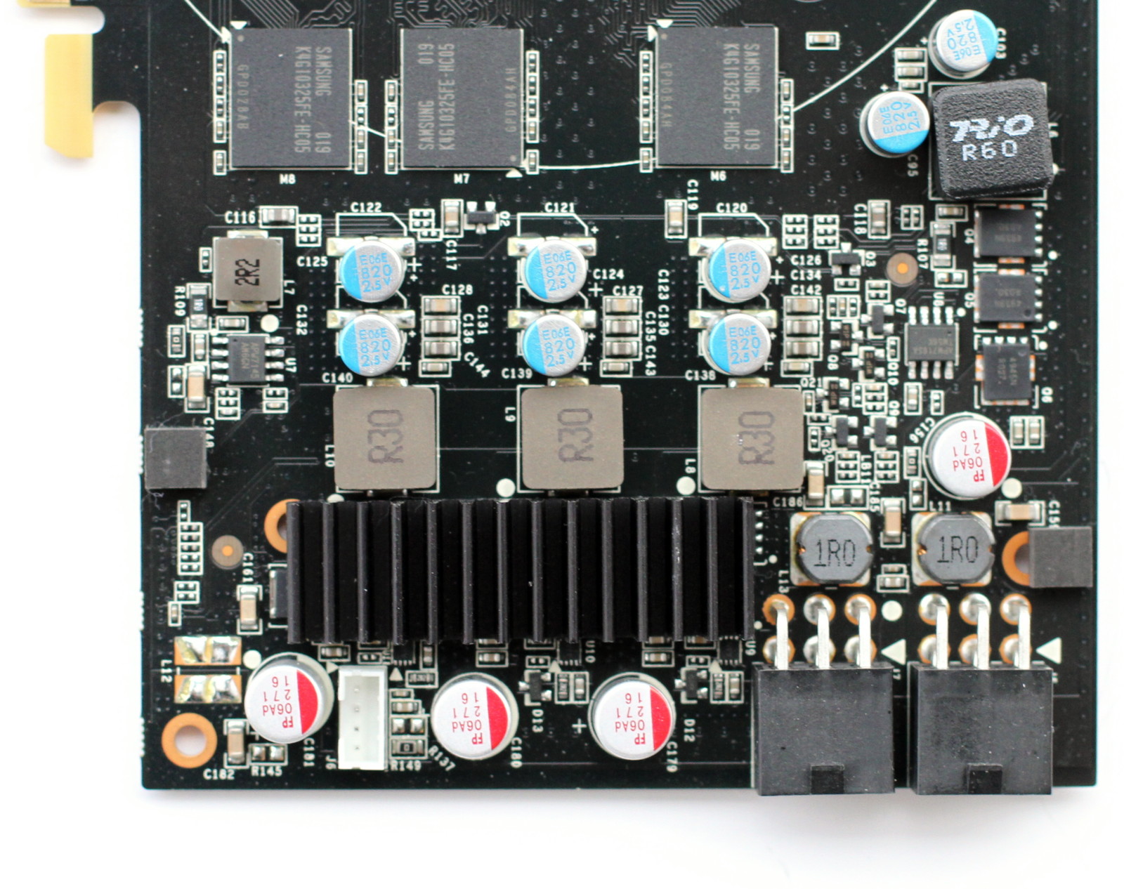

Si Nvidia a prévu une marge importante pour l’overclocking, elle n’est pas sans limite et il s’agit ici d’augmentations respectives de 39 à 44% de la consommation. Inutile de dire que les 3 phases de l’étage d’alimentations sont à la peine face à ce stress. Pour les aider quelque peu, EVGA a placé un petit radiateur sur les composants sensibles :
Les 3 phases du PCB de référence dédiées à l’alimentation du GPU reçoivent un petit radiateur chez EVGA. La 4ème phase, en haut à droite, alimente la mémoire.

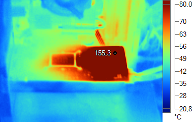

Pour confirmer nos soupçons de sous-dimensionnement de l’étage d’alimentation de référence par rapport à ces fréquences extrêmes, nous avons lancé le même test mais boîtier ouvert et en utilisant la caméra infrarouge pour suivre l’évolution de la température. Celle-ci a très rapidement dépassé les 130 °C à l’arrière de la carte graphique, au niveau de l’étage d’alimentation. Après environ 10 minutes, elle dépassait les 150 °C ! Une ascension qui ne s’est pas arrêté là puisque peu de temps après, nous avons pu lire 160 °C, juste avant un plantage. Rappelons que ceci est mesuré à l’arrière du PCB, la température des composants qui sont situés sur la face avant peut donc être encore plus élevée. Pour la photo, nous avons pu saisir une température de 158 °C :
