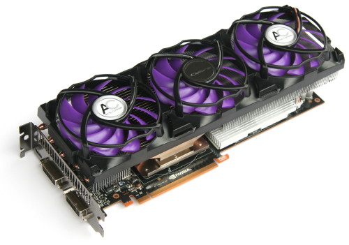

Pour son modèle Calibre X480, Sparkle a opté pour l'Accelero XTREME Plus, le ventirad haut de gamme d'Arctic Cooling, légèrement customisé avec des pales de ventilateur violettes au lieu de blanches. Si la carte reprend le PCB de référence, Sparkle en a profité pour augmenter légèrement les fréquences qui passent de 700 à 752 MHz pour le GPU et de 924 à 950 MHz pour la mémoire GDDR5, soit des overclocking respectifs de 7 et 3%. Notez que le voltage n'a pas été augmenté par rapport aux cartes classiques.
Sparkle livre sa carte avec un CD pour les pilotes, un manuel, une carte d'accès au club Calibre, des câbles adaptateurs d'alimentation PCI Express 8 et 6 broches, un adaptateur DVI vers VGA, un adaptateur mini-HDMI vers HDMI et un câble HDMI (optionnel).

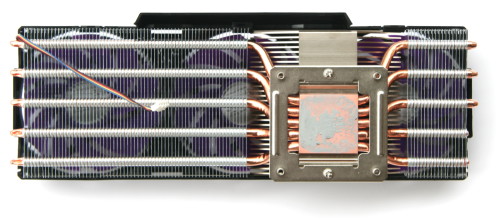

Arctic Cooling Accelero XTREME Plus

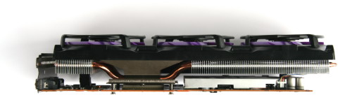

L'Accelero XTREME Plus dispose d'un très large radiateur relié à une base en cuivre via 5 heatpipes et refroidi par 3 ventilateurs de 92mm optimisés pour le silence. Ceux-ci supportent la technologie PWM qui permet de réguler leur vitesse de rotation entre 900 et 2000 RPM.
Ce ventirad est capable de supporter une charge de 250W et est ainsi compatible avec de nombreuses cartes graphiques de référence via l'achat d'un des 5 kits de fixation et de petits radiateurs. En général le ventirad est commercialisé avec un de ces kits, pour un tarif proche de 65€ et il faut compter 5€ pour l'achat d'un kit supplémentaire :

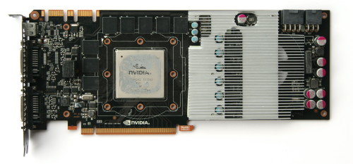

Notez que dans le cas du modèle de Sparkle, les petits radiateurs sont remplacés par une seule plaque qui recouvre une partie des puces mémoire et surtout les composants sensibles de l'étage d'alimentation. La mémoire GDDR5 n'ayant pas réellement besoin de radiateurs, surtout si elle n'est pas renfermée sous une coque, ce n'est pas un problème. Ce choix s'explique probablement par la volonté de Sparkle de rendre le montage plus simple et plus rapide alors que si vous montez vous-même ce kit vous devrez vous armer de patience et fixer plusieurs petits radiateurs avec une colle thermique.
Sparkle a également ajouté des petits coussinets pour solidifier quelque peu l'ensemble.
