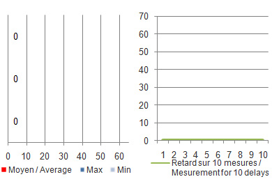

Le retard dans les jeuxSi vous ne le saviez pas, de très nombreux LCD accusent un petit retard d'affichage. Pour le mesurer, nous photographions un chronomètre précis au millième de seconde affiché en clone sur un écran à tube de référence et sur nos LCD en tests. Nous récupérons 12 écarts consécutifs, dont nous éliminons les deux extrêmes d'abord, avant de tirer des valeurs restantes un retard moyen.
Pour ce test, nous désactivons la synchronisation carte graphique / écran, pour bien capturer le retard réel et non son arrondi à l'image près. D'où les valeurs finales, non fonctions du rythme des images. A savoir ensuite qu'un écran LCD tourne à 60 Hz (même d'expérience ceux qui revendiquent 75 Hz). Un retard de 17 ms impliquera une image de retard en moyenne. 33 ms = 2 images. En soit, même un retard de deux images peut sembler minime. Toutefois, expliquez le à un joueur en réseau. Dites lui que son ennemi le verra apparaître sur son écran rapide, tube ou LCD, toujours deux images avant lui... Ensuite, ce retard intervient dans une chaîne d'éléments qui tous ajoutent de l'eau au moulin. Les souris sont ne retard de 1 à 8 ms (sauf les très mauvaises), la carte graphique rajoutera une demi image de retard (au mieux !, en fait de 5 à 50 ms), puis l'écran vient en plus. Soit , nous l'avons expérimenté, un retard qui peut facilement monter à 110 ms, soit 6,5 images. Là, c'est perceptible et même gênant pour certains. Pour plus de détails à ce sujet, voyez notre précédent article Les LCD en retard à l'affichage sur les CRT ? Oui ! .
PVA 6 ms : Dell 2408WFP
MVA 6 ms : Iolair MB24W
Non, non, les résultats ne sont pas faux. Nous avons bien sous les yeux deux écrans aux comportements diamétralement opposés. D'un côté, le Dell avec un retard moyen de 4,1 images, de l'autre le Iolair qui est à zéro en retard d'image – et même qui s'est payé le luxe d'arriver occasionnellement avec une très très légère avance sur le CRT.
Pire : comme on le voit, sur le Dell, le retard variait de 60 (3,6 images de retard) à 89 ms (5,3 images) une fois les deux extrêmes retirés. Du côté du minimum, si on les rajoute, ça ne change rien. Au maximum en revanche, le 2408WFP est monté à 10 images de retard !!!

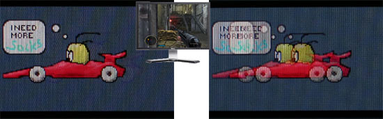

Même à 4 images de retard "seulement", l'écart est perceptible dans les jeux et dans les films : le son arrive sensiblement avant l'image. Dans les jeux, voici comment ça se concrétise :
Les deux écrans sont en mode clone. Pourtant, sur le Dell la partie finit de se lancer, sur le tube on voit très bien que le personnage a commencé à avancer, et qu'un ennemi est apparu en face de lui. Si ces deux écrans étaient répartis entre deux joueurs opposés l'un à l'autre, devinez qui gagne... Même dans un duel homme/machine, sur un tel écran, on part avec une balle dans le pied.
Ce résultat s'est vérifié sur les deux 2408WFP testés, ainsi que chez des confrères américains qui ont repris notre méthologie de test.
