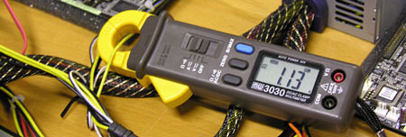

Nous mesurons ensuite la consommation des cartes via un ampèremètre mesurant les intensités arrivant sur les différentes lignes au niveau du bloc ATX. Ceci nous permet d’écart de la mesure la consommation processeur, ce dernier étant alimenté via l’ATX12V, ainsi que celle des divers périphériques directement connectés à l’alimentation.
Le nForce 780i SLI affiche une consommation notablement plus élevée puisque de 65,2 watts pour la carte mère EVGA nForce 780i SLI, contre 47,9 watts pour la carte mère ASUSTeK P5E. L'écart est donc de 17,3 watts.

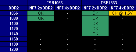

Nous conclurons ce test avec un test de montée en fréquence mémoire, effectué avec 2x1 Go de PC2-6400 Crucial Ballistix Tracer configurées en 5-5-5-15 à 2.25V, puis avec 4x1 Go du même type de mémoire. Ne sont reportées ici que des fréquences validées par 4 instances de Prime95 pendant 15 minutes. Dans les deux cas, les tests commencent en DDR2-1066, avec des FSB1066 et 1333, puis on monte le FSB afin d’atteindre des fréquences mémoires plus élevées tout en conservant les mêmes ratios
Sur nForce 7, les résultats sont plus que décevants puisque à partir du FSB1066 nous n’avons pu stabiliser la mémoire qu’en DDR2-1080 avec deux barrettes, alors que même en DDR2-1066 les 4 barrettes ne fonctionnaient pas correctement. En FSB1333, avec 2 barrettes nous avons pu atteindre le mode DDR2-1140, alors qu’avec 4 barrettes le mode DDR2-1066 n’était stable qu’après un passage de 1.3 à 1.5V du chipset.
Le chipset X38 est ici plus à l’aise puisqu’à partir du réglage FSB1066/DDR2-1066 nous avons atteint le mode DDR2-1200 avec 2 et 4 barrettes, avec dans ce dernier cas une augmentation de la tension chipset à 1.35V dès le réglage DDR2-1180. A partir du réglage FSB1333/DDR2-1066, nous avons pu atteindre le mode DDR2-1200 avec 2 barrettes en 1.35V, la même tension ayant été nécessaire pour atteindre le mode DDR2-1180 avec 4 barrettes.
