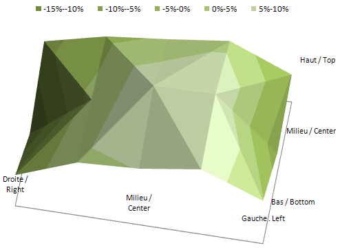

Voici ce que donne le graphique de l’homogénéité mesurée à la sonde :
Plus précisément, l'écart maximum entre deux points est de l'ordre de 25 % de luminosité, avec une variation moyenne de 8,6%. C'est tout à fait dans la norme, et même plutôt meilleur que la moyenne. Un écran classique monte facilement à 30 % d'écart entre deux points. Les moniteurs les plus homogènes sont à 15 %.

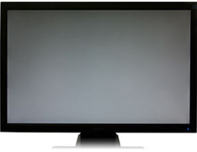

Et pourtant, quand on regarde l'écran en son centre, que sans bouger la tête on fixe ensuite un coin, l'image s'assombrit immédiatement :
Il s'agit d'une photo de la dalle, ré-incrustée dans l'écran shooté de face.

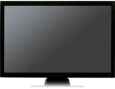

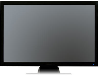

On pourrait croire au départ à un problème d'effet Mura, d'homogénéité de la luminosité mal répartie du fait d'un problème sur les réflecteurs de lumière. Sauf que la mesure de luminosité rapporte un écart de seulement 4% entre le point au centre en haut et celui au centre en bas. Autre fait troublant, qui vient définitivement enterrer le doute d'effet Mura, si l'on place cette fois notre regard face au coin supérieur droit de l'écran, voici ce qu'on obtient (les deux images suivantes sont des reconstitutions au plus près sous Photoshop) :
Autre variante possible, si l'on bouge à peine, la vague sombre se déplace :
