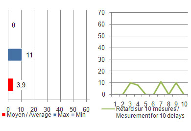

Le retard sur les CRT, A vs SParmi les multiples qualités du 226BW S testé en février dernier, nous avions relevé un retard quasi nul comparé aux écrans à tube. Car oui, si vous ne le saviez pas, presque tous les LCD accusent un petit retard d'affichage. Pour me mesurer, nous photographions un chronomètre précis au millième de seconde. Nous récupérons 10 écarts consécutifs, dont nous tirons un retard moyen. Sur le 226 S, cela donnait :

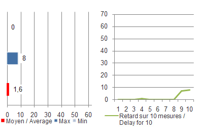

Sur le 226BW A, attention, roulement de tambour :
Bonne nouvelle, c'est tout à fait comparable ! Ne lui en voulez pas d'être un poil moins réactif que le S, honnêtement, aucun humain ne détectera de différence dans un jeu entre les deux.
