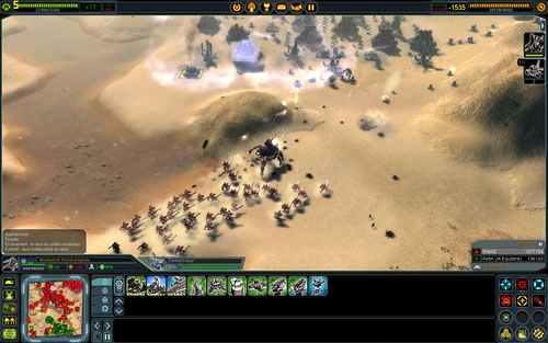

Quelle est la différence entre les cartes ? En fait, sur la première on trouve un effet de type tempête de sable permanent, alors que sur la seconde la végétation implémentée est très importante. On notera qu’il est possible de baisser le LOD via une commande dans la console, mais d’une part ce réglage n’est pas sauvegardé et d’autre part, cela augmente la vitesse d’apparition des icônes stratégiques par-dessus les unités ce qui n’est pas du goût de tout le monde. Reste que passer de 1 à 1.5 pour la valeur cam_setlod WorldCamera sur Sentry Point fait passer le framerate de 27 à 100 fps, la végétation n’étant tout simplement plus calculée en vue stratégique. Ce réglage n’a malheureusement pas d’effet sur l’effet tempête de sable.
Vue 1
Vue 2

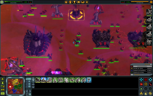

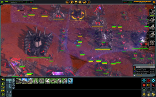

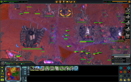

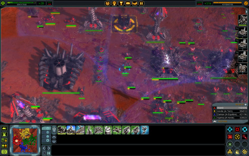

High
Medium
Low
High sans ombres
Malheureusement il faut du coup faire un compromis énorme sur la qualité graphique, si bien qu’on se croirait de retour au 20è siècle. Pour conserver une bonne qualité graphique tout en ayant un boost sympathique en terme de performance, le seul réglage qui a vraiment de l’effet semble être la désactivation des ombres, car si on ne note pas vraiment de différence entre les différents niveaux d’ombres, leur désactivation permet de gagner 55% de performances sur la vue 2 sur l’une ou l’autre des cartes !
