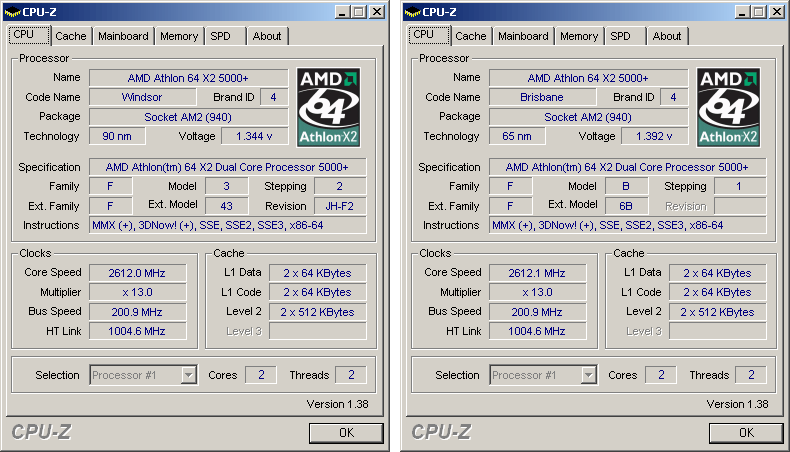

Côté 90nm nous avons utilisé un A64 X2 5000+ 90nm acquis récemment. La première surprise se situe ici au niveau des tensions d’alimentation des processeurs. Comme vous l’avez peut être vu en page précédente, pour le 90nm on est censé être, selon le CPU, entre 1.3 et 1.35V, et pour le 65nm entre 1.25 et 1.35V.
Mauvaise pioche côté 65nm puisque notre processeur, fourni par AMD, est un 1.35V, alors que côté 90nm nous sommes tombés sur un 1.3V. Bien entendu au fur et à mesure que AMD peaufinera son process en 65nm, la tension baissera, et on peut penser qu’au fur et à mesure des mois les CPU alimentés en 1.25V deviendront majoritaires, mais en attendant cela fait un peu bizarre d’avoir un CPU 65nm utilisant une tension supérieure. Les tensions rapportées par CPU-Z sont légèrement supérieures car la carte mère ASUSTeK utilisée à tendance à fournir un peu plus de tension que demandé lorsque les processeurs sont au repos.

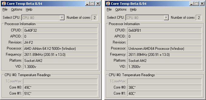

Quid de la température ? En effet, si la consommation, et donc la dissipation, est moindre en 65nm, la taille du die est plus réduite ce qui réduit l’efficacité du refroidissement. Après 15 minutes de deux sessions de Prime95, sur le 90nm on est à 52°C d’après CoreTemp et ASUS Probe, alors que sous le 65nm on est à 40°C sous CoreTemp et 53°C sous ASUS Probe. Bref, on se gardera de toute conclusion étant donné ses données contradictoires.

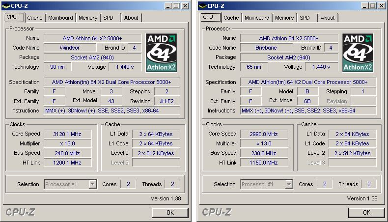

OverclockingPour l’overclocking, nous avons augmenté le FSB par pas de 5 MHz sur chacun des processeurs, initialement aux tensions de base (1.3V en 90nm et 1.35V en 65nm), puis en les augmentant par pas de 0.025V jusqu'à un maximum fixé à 1.5V. Le refroidissement utilisé était celui fourni avec les ventirad box. Sont validés les O/C ayant supporté deux instances de Prime95 pendant 30 minutes :
Il n’y a pas vraiment photo ici, puisque notre 5000+ 90nm fait beaucoup mieux que le 65nm. Bien entendu étant donné que l’overclocking n’a rien d’exact et peut varier d’un processeur à un autre, on ne peut pas dire que les 65nm ne peuvent pas aller au delà de 3 GHz mais étant donné que AMD ne propose de lui-même pas plus de 2.6 GHz en 65nm contre 2.8 GHz en 90nm il semble bien que AMD a encore besoin d’améliorer son process 65nm.
