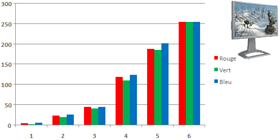

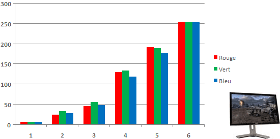

Les dominantes sautent aux yeux : le Dell est trop vert, le Samsung tire sur le mauve (rouge + bleu). Maintenant, si l´on décompose les niveaux de gris mesurés en composantes rouge / vert / bleu, on trouve ceci :
Dans les gris les niveaux de RVB devraient être strictement équivalents. Ce n´est manifestement le cas sur aucun des deux écrans. Ces valeurs confirment la première impression visuelle : le premier accuse un surplus de vert, tandis que chez Samsung, on en manquerait plutôt.

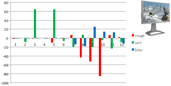

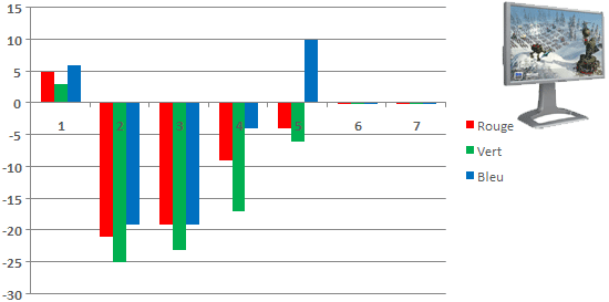

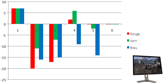

On continue dans l´analyse des couleurs par défaut... Voici exactement les écarts pour chacun, ce qu´il y a en trop ou en manque. Tout ce qui est au dessus de la barre du zéro est en surabondance, en dessous : on manque de la couleur en question. En ordonnées les valeurs sur l´échelle de 256 niveaux de couleurs en RVB.
Et l´on comprend tout d´un coup pourquoi ce n´est pas simple de régler manuellement un écran. Les écarts ne sont pas homogènes. On manque clairement des trois couleurs – et surtout des rouge et bleu - dans les gris sombres du Dell, mais les niveaux de rouge et de verts sont assez équilibrés dans le clair. La conclusion sur l´écran Samsung est similaire, en accentué. Sans refonte complète de la table des couleurs, on ne pourra donc pas récupérer de couleurs idéales. Au mieux on diminuera juste les dominantes les plus évidentes en renforçant le rouge et le bleu sur l´écran Dell, et en ajoutant du vert chez Samsung.

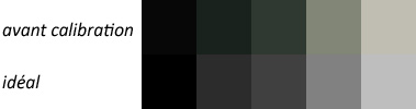

Rendu des couleursOn applique la même méthode sur les essais de couleurs. Première ligne de couleurs : celles affichées par défaut. Deuxième ligne juste en dessous : celle affichées idéalement.
On comprend mieux en quoi l´écran Dell est un peu plus fidèle que le Samsung. Les écarts de couleurs sont visiblement moindres dessus. Le 244T part systématiquement sur des couleurs plus vives.
