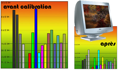

Le premier constat est une double déception. Non seulement avant calibration ce n´est pas extraordinaire, mais après ce n´est pas fabuleux non plus. L´écran Iiyama n´a pas été complètement récupéré. Deux des 18 couleurs affichent toujours un DeltaE supérieur à 4, 4 autre sont à 3 ou presque. 5 des 18 couleurs de base sont à DeltaE < 2. Soit moins de la moitié.
Pour un poste graphiste, mieux vaut donc éviter ce tube DiamondTron et préférer les Shadow Mask de Philips et ViewSonic. Mais là encore, on a toujours des valeurs proches de DeltaE = 2.
