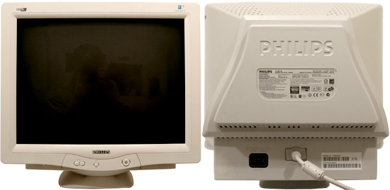

Philips 109B60Philips avance de drôles d´arguments à son sujet. Sur leur site, on lit "De plus, il est conçu sans plomb. Vous profiterez pleinement de vos loisirs en ligne". Faut-il comprendre qu´on joue mieux sans plomb ? On ne demande qu´à les croire.
Comme d´habitude chez Philips, l´écran est équipé d´un tube Real Flat, c´est à dire en technologie Shadow Mask. Ce procédé est assez proche de celui des TV à tube. Là où les écrans Trinitron utilisent une grille en bandes verticales fines, les Real Flat font appel à une plaque à trous.
Nous écrivions également en 2001 que les écrans Shadow Mask étaient souvent appréciés pour leur rendu des couleurs, plutôt plus juste que les autres. Là encore, on remet les compteurs à zéro : l´écran Philips s´en sort assez bien comparé à la moyenne des LCD, mais pas mieux que les autres CRT.
Pour continuer dans les réputations, les écrans Shadow Mask étaient souvent des écrans premier prix, et donc d´entrée de gamme. Dès lors, l´électronique de contrôle n´était pas forcément la meilleure. D´où des fréquence tenues inférieures à la moyenne. Le 109B60 semble cette fois ne pas déroger à la règle. Sa fréquence horizontale max de 97 kHz est assez modeste, comparé à ce dont étaient capables les meilleurs 19 pouces il y a quelques temps (certains montaient à 117 kHz). Dès lors, nous n´avons pas été surpris de n´atteindre que 77 Hz en fréquence de rafraîchissement vertical avec uen résolution de 1600 x 1200 pixels. C´est grosso modo ce qu´on peut trouver de plus bas. Un bon écran monterait à 95 Hz.

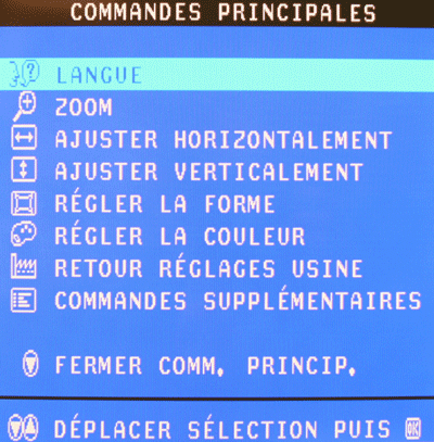

Et encore, ces 77 Hz tout juste tenus ne sont même pas satisfaisants : l´image est floue. Un adepte des CRT depuis toujours ne le verra pas forcément (on s´habitue à tout, même à des images floues, voir très floues comme c´est le cas ici), mais ceux qui ont goutté aux LCD ne pourront tenir cette résolution plus de 5 minutes. Très vite on a les yeux qui se croisent. Descendre en fréquence, jouer sur les paramètres de l´OSD n´y change rien : comme sur l´écran Iiyama, il faut passer à une résolution inférieure.

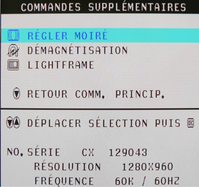

En 1280 x 1024 l´image est un peu plus nette, un peu plus stable. Cette fois on monte en fréquence à 96 Hz, mais pour ma part ce résultat est toujours insatisfaisant car une nouvelle fois flou. On descend donc encore : 1024 x 768 ! Là l´écran est plus à l´aise : il tient les 119 Hz et, enfin, l´image est nette... par zones. Tout ne l´est pas. La grande majorité de l´image est satisfaisante mais le coin inférieur gauche manque de lisibilité. Il faut donc intervenir manuellement sur le moiré, sans grand espoir d´amélioration hélas puisqu´on intervient sur l´ensemble de l´image. Il manque un réglage de la pureté par zone, comme Iiyama le propose.
En dernier recours, les accrocs aux images nettes pour cause d´habitude de LCD devront se résoudre à travailler en 800 x 600. Là c´est net, c´est beau, on tient une fréquence de rafraîchissement de 149 Hz mais c´est gros. On est loin des 1600 x 1200 @ 75 Hz recommandés par le fabricant, qui manque à notre avis de modestie sur son moniteur.
