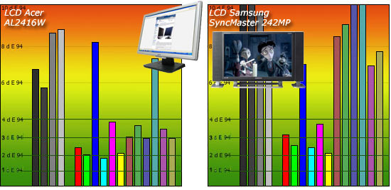

Rendu des couleurs en sortie de cartonQuelle part des écrans est amenée à rencontrer un jour un colorimètre dans leur vie ? Sans doute moins de 5 %. Même si l’usage d’un tel produit améliore considérablement le rendu des écrans, le prix élevé des sondes (aux alentours de 300 €) les rend rares, difficilement accessibles au plus grand nombre. D’où le test suivant, réalisé sur leurs réglages par défaut.
Le DeltaE est une mesure de la différence entre chaque couleur demandée et celle restituée, pondérée par la sensibilité de l’oeil humain.
Delta E > 3 : la couleur demandée diffère sensiblement de celle affichée.
1 < Delta E < 2 : le rendu des couleurs est fidèle.
Delta E < 1 : c’est parfait.

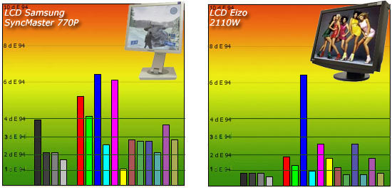

Il paraît évident que l’écran Acer est un peu mieux réglé par défaut que le Samsung. Mais ce n’est pas encore la panacée. Voici deux écrans d’emblée bien mieux réglés :

Nos tests portent sur 18 nuances. A titre indicatif, voici les DeltaE moyens sur quelques écrans à leur sortie de carton (après une heure de chauffe quand même, pour que les couleurs se stabilisent) :
Là c’est clair et ça peut rentrer dans un tableau ! Et s’ils estiment que ces valeurs ne seraient pas compréhensibles, libre à eux de les manipuler par exemple en les inversant, puis en transformant le résultat en pourcentage : DeltaE Acer = 4 ; 1 / 4 = 0,25 = 25 %. On baptise cette nouvelle mesure, voici le Color Fidelity DeE-HFR :

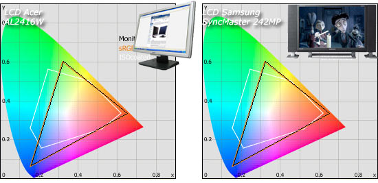

On termine avec le gammut des moniteurs. Il est strictement identique sur les deux, au plus près de l’espace sRGB.
pour rappel le gammut est l’espace colorimétrique qu’est capable de reproduire l’écran, comparé avec l’espace sRGB (celui traditionnellement utilisé entre autre sur les appareils photo numérique). On ne parle pas là de fidélité mais de couleurs reproductibles. Pour la fidélité il faut se référer au graphique des DeltaE présenté précédemment.
