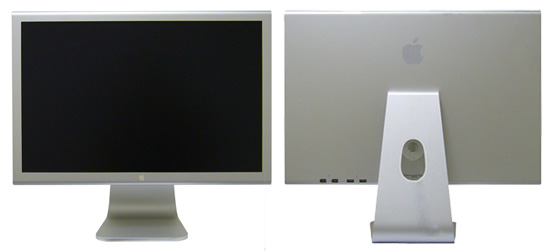

ErgonomieL’écran ne s’ajuste pas en hauteur, il ne bascule pas en mode pivot, il ne propose pas d’entrée vidéo particulière. En revanche, il y a un hub USB et un hub Firewire 400 : 2 prises chacun.
Pourtant, on ne peut pas parler de produit d’entrée de gamme à son sujet. Certes, les fonctionnalités sont réduites. Mais la finition du produit est, il est vrai, superbe. C’est un très bel objet, qu’on n’a pas honte d’exposer dans son bureau ou dans le salon. Le design est à la fois sobre et classe, la coque allu est fine, élégante.
Toutefois, cet esprit minimaliste avec cette volonté manifeste que rien ne dépasse est peut-être allée un peu loin. L’écran ne propose pas de menu OSD. Sur PC, on peut ajuster la luminosité, le contraste, mais c’est tout. Il n’y a même pas d’outil logiciel livré pour régler ces paramètres depuis l’ordinateur, comme le fait Samsung sur sa série P. Sur Mac ces outils sont intégrés directement au système d´exploitation, qui permet d´ajuster tous les paramètres plus finement. Mais l´équivalent n´existe pas sur PC. Cela risque de poser problème par la suite.

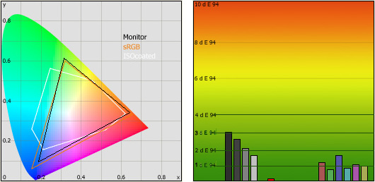

Comment lire le graphique ?A gauche le gammut, c’est l’espace colorimétrique qu’est capable de reproduire l’écran, comparé avec l’espace sRGB (celui traditionnellement utilisé entre autre sur les appareils photo numériques). On ne parle pas là de fidélité mais de couleurs reproductibles.
Pour la fidélité il faut se référer au graphique de droite, le DeltaE est une mesure de la différence entre chaque couleur demandée et celle restituée, pondérée par la sensibilité de l’oeil humain.
Delta E > 3 : la couleur demandée diffère sensiblement de celle affichée. 1 < Delta E < 2 : le rendu des couleurs est fidèle. Delta E < 1 : c’est parfait.
Avant calibration
On est à 7400 K environ, avec un gamma à 2,2 et un noir relativement brillant, puisque de 0,7 cd/m². C’est assez courant sur le type de dalle retenu, un modèle IPS signé LG-Philips. Le noir n’est donc pas très profond.

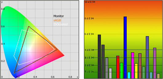

Calibration à 5000 K, 1.8
Le colorimètre réécrit complètement la table des couleurs. Toutefois, même si ça y ressemble au regard des nouvelles courbes, il ne peut y avoir de miracle. Cet écran est loin d’atteindre les 5000 K demandés. Avec nos outils il descend au mieux à 6300 K, avec un gamma à 2,2. La luminosité avoisine pour sa part les 120 cd/m².

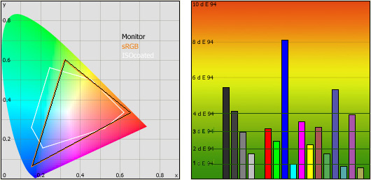

Calibration à 6500 K, 2.2
Cette fois, enfin, c’est bon. On a bien ce qu’on demandait, tant en température qu’en gamma.
En revanche, le noir manque toujours de profondeur, ce dont témoigne effectivement le graphique.

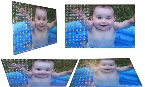

Les écrans IPS bénéficient, comme les VA, d’angles de vision très larges. C’est une fois de plus le cas ici. Les photos restent visibles et correctes même quand on les voit de côté avec un angle très large.
A propos d’angles, je me permets une parenthèse. Le fait que les angles soient larges ne devrait pas être si important pour un graphiste perfectionniste car, rappelons le, il devrait travailler avec une casquette sur son écran (une protection en plastique qui le recouvre). Quand bien même il n’aurait pas de casquette, il n’est pas censé non plus travailler de côté par rapport à son écran. Étant donné la distance de travail, un rendu de très bonne qualité sur 60° (30° à gauche + 30° à droite) devrait être amplement suffisant pour un travail en mono écran. En bi-écran on passe à 100° (50 + 50), en latéral.

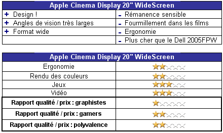

VerdictNotre tableau de notes habituel s’avère un peu injuste pour un moniteur de ce type. Il ne rapporte que les performances pures des moniteurs, et pas du tout la finition de l’écran, son design, sa capacité d’insertion dans un espace sans le dénaturer. Bien souvent, ce critère est effectivement encore secondaire. Pas là. C’est l’un des principaux, si ce n’est à nos yeux le premier argument d’Apple pour le vendre. C’est d’ailleurs sa seule légitimité, car le designer américain (c’est ainsi qu’Apple se définit dans les petits caractères sur l’écran) n’apporte aucune plus-value à son moniteur au niveau de l’électronique ou de la surface de la dalle. Ceux qui choisissent ce Cinema Display le font pour son look. Et il faut reconnaître qu’il est très réussi, à tel point qu’on peut faire des concessions sur le reste.
