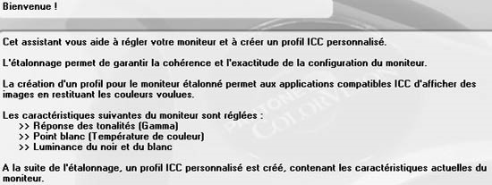

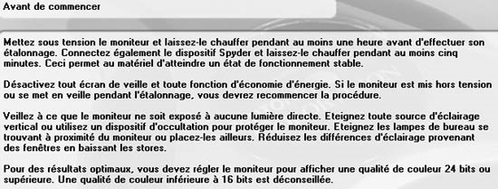

L'annonce des festivités
En résumé, bonjour, bienvenue, on va régler le gamma, la température des couleurs, le noir et le blanc. Mais surtout, coupez toutes les lumières directes et laissez le moniteur allumé pendant une heure.

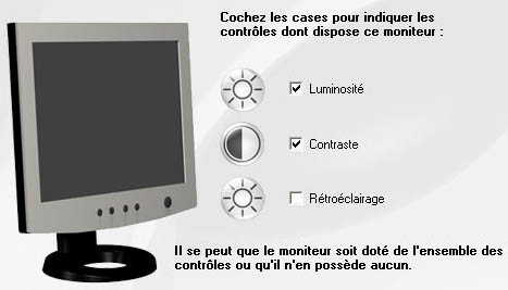

Indication des réglages disponibles sur l'écran

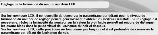

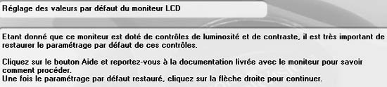

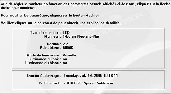

D'emblée, la procédure indique qu'il est préférable de revenir aux paramètres par défaut du moniteur et de s'y tenir. Soit de ne pas chercher à diminuer sa luminosité, ni son contraste. C'est étonnant mais nous l'avons vérifié, c'est effectivement préférable avec ce colorimètre.

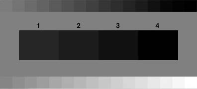

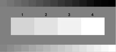

Deux mires sont néanmoins proposées pour permettre à ceux qui décident d'outre passer ces conseils et d'entammer quelques corrections :

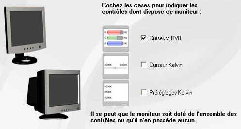

Après quelques patchs sur les couleurs primaires, le colorimètre invite l'utilisateur à rendre le blanc plus blanc. On cherche à retirer toute dominante, en jouant pour cela sur les canaux RVB, quand ils sont disponibles. C'est très souvent le cas, sauf sur certains écrans branchés en DVI. Pour une raison que nous ne comprenons pas, certains constructeurs coupent l'accès à cette donnée pourtant essentielle pour la reproduction des couleurs quand on travaille en numérique. Alors que ce paramètre est bien présent en mode analogique...

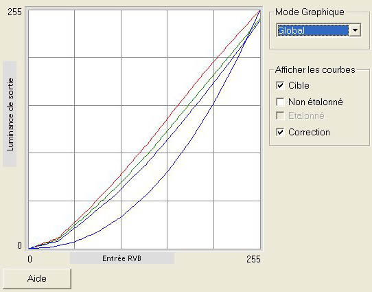

Voilà, une fenêtre annonce que c'est fini. L'écran est calibré. A ce stade, si l'on souhaite visualiser l'ampleur de la correction, il faut se rendre dans le menu disponible et lancer la "courbe", pour courbe de contraste.
Des quatre, celle idéale est la plus base. Dans un monde parfait, toutes les courbes devraient se superposer. Là, ce n'est manifestement pas le cas, preuve soit que la calibration est imparfaite, soit que le moniteur testé est loin d'être parfait.
Pas de chance, nous penchons plutôt vers la première option. Le colorimètre LaCie a lui aussi confirmé des écarts toujours importants sur certaines couleurs. Mais lui a su les rectifier bien plus justement, comme on le voit en page suivante.
