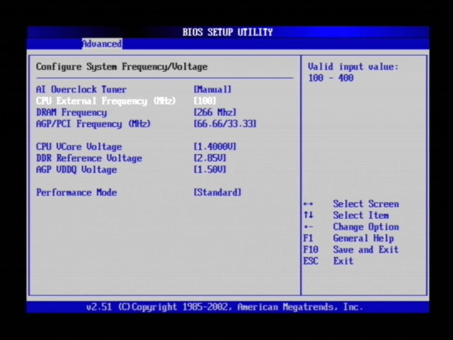

P4P800 SE
Cette carte mère est l’une des premières à supporter le Pentium M, en fait dès le bios 1007 de Novembre pour les Pentium M « Banias » d’ancienne génération. Pour les Dothan, le support est actif dès le bios 1008, toutefois ce dernier est dépourvu d’un réglage de la tension d’alimentation processeur (entre 1.225 et 1.6V, par pas de 0.0125V). Le beta 1009.001 permet toutefois de corriger ceci, ce réglage étant de retour !
Rien de particulier à rajouter en dehors de cela. Sachez toutefois qu’en FSB400 (100 MHz), on à le droit au ratio FSB:DRAM de 3:4, et donc à la DDR266. A partir de 133 MHz de FSB dans le bios (FSB533), on dispose des ratios 1:1 et 4:5 (DDR266 et 333) et en FSB800 on dispose des ratio 3:2 (DDR266), 5 :4 (DDR320) et 1:1 (DDR400).
On regrettera qu’il ne soit pas possible de modifier le coefficient multiplicateur dans le bios. Ceci, couplé au fait que certains ratios FSB:DRAM comme le 1:1 ne sont accessibles qu’à partir de 133 MHz, rends l’overclocking bien moins flexible. On notera par ailleurs que, et c’est une malheureuse habitude chez ASUSTeK puisque c’est également le cas sur d’autres cartes, par exemple à 133 MHz le bios ne tiens pas compte en pratique du ratio FSB:DRAM que vous lui avez indiquez pour utiliser un ratio de 3:4 (soit de la « DDR354 »). Il faut se mettre à 134 MHz pour que le bios n’en fasse pas à sa tête.

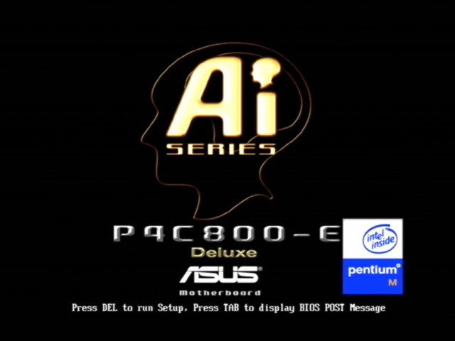

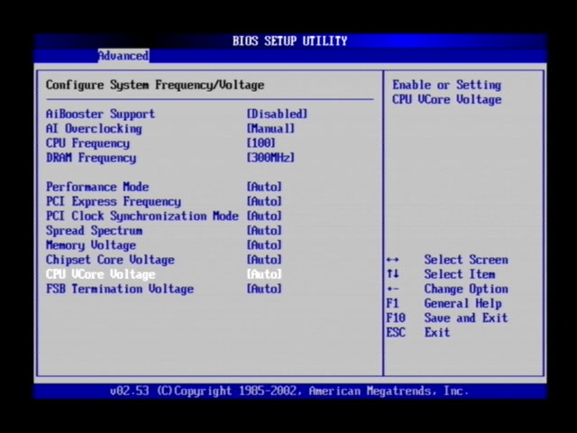

P4C800-E Deluxe
Le CT-479 est supporté sur P4C800-E Deluxe à partir du bios 1021. Cette fois, l’augmentation de la tension processeur n’est pas disponible. En dehors de cela, le comportement est indentique à celui de la P4P800 SE.

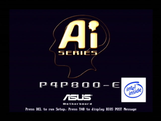

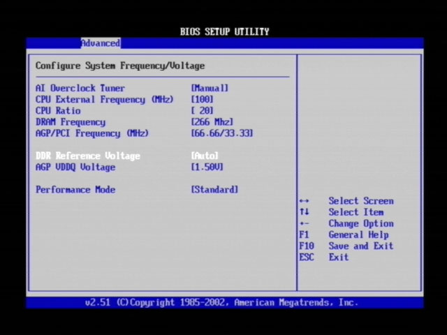

P4P800-E Deluxe
Le bios beta 1007.001 permet d’avoir un début de support du CT-479. La encore, la tension du processeur n’est pas accessible, mais le coefficient l’est. Malheureusement la modification de la valeur de ce dernier, qui pour rappel n’est pas bloqué vers le bas sur Pentium M, n’est pas prise en compte par le bios et n’a du coup aucun effet.

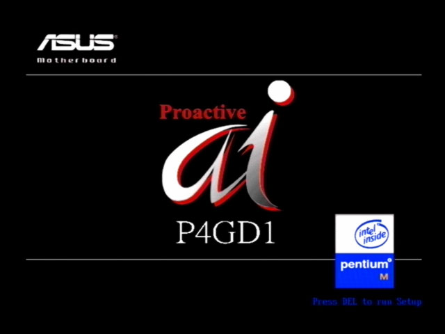

P4GD1
La P4GD1 est une carte particulièrement intéressante puisque c’est la seule carte Socket 478 architecturée autour du chipset i915P, et supportant donc le PCI Express. Elle offre en sus tous les avantages de l’ICH6, tel que le Matrix RAID, tout en permettant d’utiliser vos barrettes actuelles de DDR ... et est compatible CT-479 avec le bios beta 1005.006. Si le coefficient n’est pas accessible, la tension d’alimentation du processeur l’est.
De plus, les ratio FSB:DRAM proposés sont très alléchants. En effet, en FSB400, on à le droit à 4:5 et 4 :6, soit des modes DDR250 et DDR300. Les mêmes ratios sont accessibles en FSB533, soit des modes DDR333 et 400, alors qu’en FSB667 (166 MHz) on dispose des ratios 6:5 (DDR276) et 1 :1 (DDR332) et même 4 :6 (DDR498). Les mêmes ratios sont accessibles en FSB800 (DDR333, 400 et 600 donc).
En pratique toutefois il s’avère que la gestion des ratios est complètement déficiente dans ce bios beta. En FSB400, le premier réglage donne en pratique de la DDR200, alors qu’on est en DDR160 avec le second. En FSB533, on est DDR212 dans la première configuration, et la deuxième fait planter la machine. Le FSB800 ne fonctionne pas sur cette carte mère, et en 166 MHz avec on est en DDR266 (5:4) avec le premier réglage et en DDR333 (1:1) dans le second cas, le mode DDR498 ne fonctionnant pas.
Il faut ajouter à cela que les PCI & PCI-Express Lock ne fonctionnent tout simplement pas. Certes, en FSB400 et FSB533 (et à priori à 800) on est bien à 33 MHz et 100 MHz pour le PCI et le PCI-E, mais ces fréquences ne sont pas fixées et augmentent donc quand on augmente le FSB. En FSB167 le PCI est par exemple à 41.7 MHz ce qui peut être problématique pour certain périphérique utilisant ce bus.
