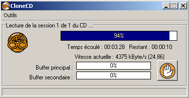

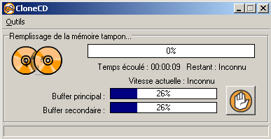

Nous avons également effectué des tests de lecture de CD protégés en créant une copie de l’original des CD sur le disque dur. Là, le CRW F1 a clairement démontré sa supériorité avec une création d’image en 3 minutes et 38 secondes et un débit de lecture moyen de 4347 ko/s avec la protection SafeDiscs 2.51. Le LTR-48125W n’a pas par contre pas pu effectuer l’image car il n’est pas compatible avec le mode de saut d’erreur rapide utilisé par Clone CD. Le logiciel a alors tenté d’utiliser un mode alternatif mais après quelques minutes de copie à 0.47 ko/s la lecture a échoué.
Pour la lecture du CD protégé en SafeDisc2 le CRW F1 a s’est révélé toujours aussi excellent et rapide. Le LTR-48125W a cette fois-ci réussi mais en utilisant un mode de saut d’erreurs non optimisé et en mettant quatre fois plus de temps que le CRW F1.
