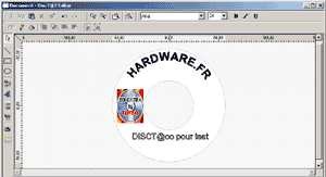

L’utilisation du Disct@too s’effectue à partir de Nero Burning Rom (à partir de laversion 5.5.8.13) qui incorpore un module de design pour le texte et les dessins. Une fois un CD-R inséré, il suffit de lancer ce module qui calcule automatiquement l’espace vierge disponible pour accueillir le « tatoo ». Car l’image comme le texte ne peuvent être positionnés qu’à l’extérieur de la zone ou sont écrites les données. Les outils d’écriture sont simples à utiliser et permettent de modifier le texte assez librement. Il suffit par exemple d’un click pour courber une zone de texte en fonction de sa position sur le CD-R. On peut importer n’importe quel type d’image en couleur ou en noir et blanc, le logiciel s’occupe ensuite de le transcrire en coordonnées et en niveaux de gris pour la gravure sur le CD-R. Le résultat final est ensuite envoyé dans le buffer du CRW F1 pour être converti en points d’une taille minimale de 0.1 micromètres.
