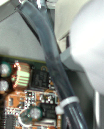

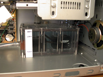

Cette centrale alimente aussi les pompes. Vous avez bien lu : "les pompes", au nombre de 2. Toutes deux placées à l´intérieur du réservoir, l´une en début, l´autre en fin de circuit, elles sont parfaitement identiques et, comme vous l´aurez compris la seconde pompe fonctionne en aspiration. Pourquoi deux pompes ? Le constructeur avance tout d´abord la sécurité que cela procure. Si la première pompe vient à lâcher, la seconde maintiendra un flux suffisant pour sauver votre PC. Petite curiosité, le circuit ne se fait pas dans le sens habituel. Ici l´eau emprunte l´échangeur air/eau en premier et non en fin de circuit. L´avantage est de limiter la distance de tuyaux tout en apportant le liquide caloporteur le moins chaud à l´échangeur CPU en priorité. Les échangeurs

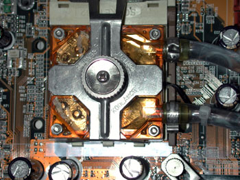

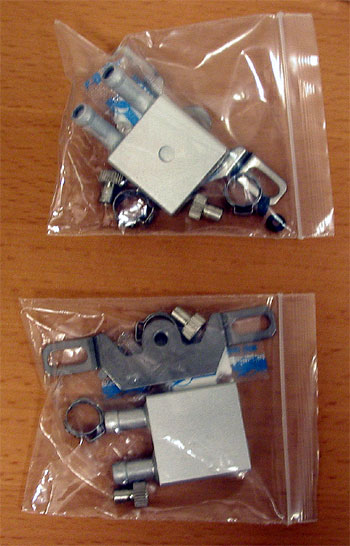

Celui-ci est constitué d´une base de cuivre d´où sortent des ´picots´ visant à casser le flux d´eau. Un flux turbulent est ainsi crée artificielement. Considérant le débit d´eau à l´entrée du bloc et sa taille réduite cela paraît un bon choix.Les autres échangeurs eau/eau quant à eux sont de simples modèles en aluminium avec un passage d´eau en U. Si cela suffit amplement pour le chipset de votre carte mère, il n´en va pas de même pour votre carte vidéo. Ici, le constructeur a largement sous évalué leur dégagement calorifique. Résultat, même s´il suffira à toute carte même overclockée, il n´en absorbera pas toute la chaleur et celle-ci s´accumulera dans le boitier.
Remarquons que les échangeurs Video et Chipset ne diffèrent que par l´inclinaison des embouts d´entrée/sortie : droits pour le vidéo, courbés pour le chipset. D´ailleurs, sur une GeForce 3 équipée de radiateurs sur chips mémoire, il conviendra d´utiliser un modèle à embouts incurvés pour garder les radiateurs mémoire. Pour de meilleurs performances, rien ne vous empêche d´utiliser un échangeur CPU supplémentaire sur votre carte vidéo, il vous faudra juste trouver un moyen de l´y fixer.

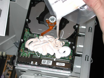

L´échangeur disques durs paraît lui d´un intérêt limité, tout du moins pour des disques IDE récents. Mais il est amusant à mettre en place avec sa pâte thermique spécifique faisant penser à du dentifrice. Celle-ci durcit et parfait la conduction entre le disque et son échangeur. Pas d´inquiétude, elle s´enlève très simplement en un seul morceau. Gardez toujours à l´esprit que pour être efficace, le circuit doit être le plus court possible et garder un bon débit.Le boitier

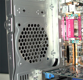

Le boitier lui même est un modèle Moyenne Tour quelque peu modifié. Au delà de la cheminée que constituent les ventilateurs, l´emplacement 5"1/4 le plus haut est en fait occupé par le radiateur à eau du système. Le 2ème est quant à lui quelque peu réduit en profondeur mais devrait suffire à tout graveur/lecteur de CD ou DVD. Heureusement car les 2 les plus bas ne seront pas vraiment utilisables si votre carte mère mesure plus de 236mm et que les bords de celle-ci sont occupés par condensateurs ou slots RAM.
3 emplacements 5"1/4 et 4 3"1/2 sont ainsi disponibles (dont deux exclusivement internes). Remarquons aussi l´emplacement pour ventilateur 80mm à l´arrière du boitier. Si vous pensez n´utiliser que l´échangeur CPU, il vous faudra impérativement y placer un ventilateur puisqu´aucun dispositif d´évacuation d´air n´est présent (le compartiment de l´alimentation étant totalement isolé).En omettant le côté design en lui-même, on remarquera que le PC2-C est dans une bonne moyenne côté qualité de finition, ni plus ni moins. La plupart des bords sont en effet retournés pour éviter les coupures... mais les rares qui ne le sont pas, sont coupants. Le blocage des panneaux latéraux se fait grâce à des vis à main, mais pas celui du panneau supérieur.
Côté plastiques, la finition est moindre que celle d´un Antec/Enermax ... mais on a vu bien pire et la présence de l´afficheur de température saura facilement détourner les regards de ces petits défauts.
